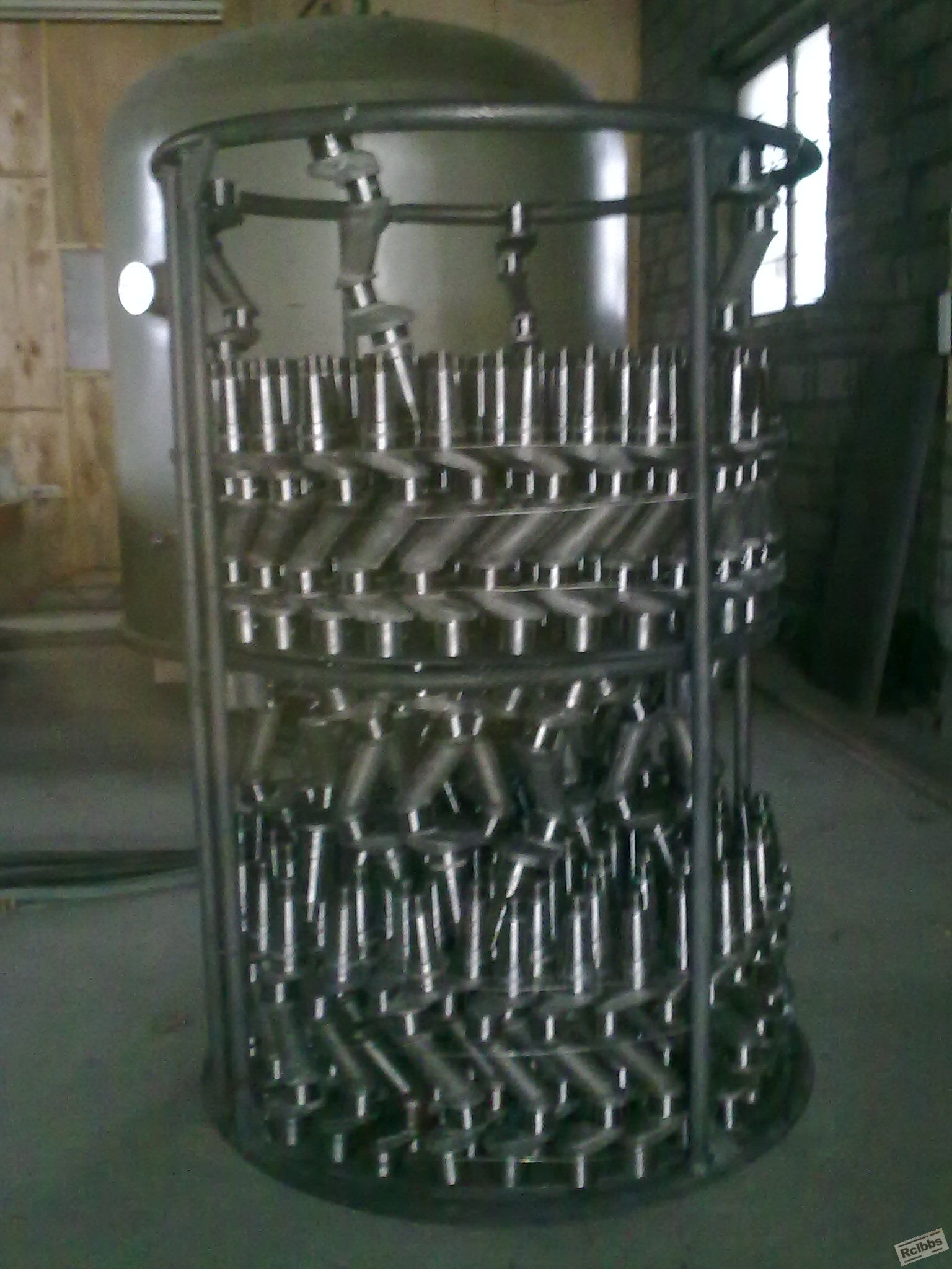

材料40cr的曲轴,装炉量240根,炉罐80*160

空气流动性差,温度不够均匀,按照上面的装炉量,检测结果硬度差很大

回复 3# TFDH188
气体氮化循环良好是至关重要的!不是多多益善啊!

是不是循环出了问题,感觉装炉量应该不是问题,试过少装一点没有?
发表于 2010-11-29 18:18:23 | 显示全部楼层
中间应该不要装,留出导流气氛
中间装的有点密,对冷却也不太好

后来把中间的拿出,让空气有效流通,最后硬度打出来450HV1,558度保温6小时。气体流量1.0M3/H

发表于 2010-11-30 09:31:59 | 显示全部楼层
气体渗氮(包括软氮化)炉内气氛是很重要的。从楼主上传的图片可以看出装炉还是没有什么问题,调整炉压试试吧

赞同!一是氨流量太小,二是装炉量太多太密。跟领导实事求是反映情况,多快好省是不错!但技术上来不得半点马虎。

前天吧装炉量减少到120只,中间空出有利于气体循环,但是检测结果还是不理想
