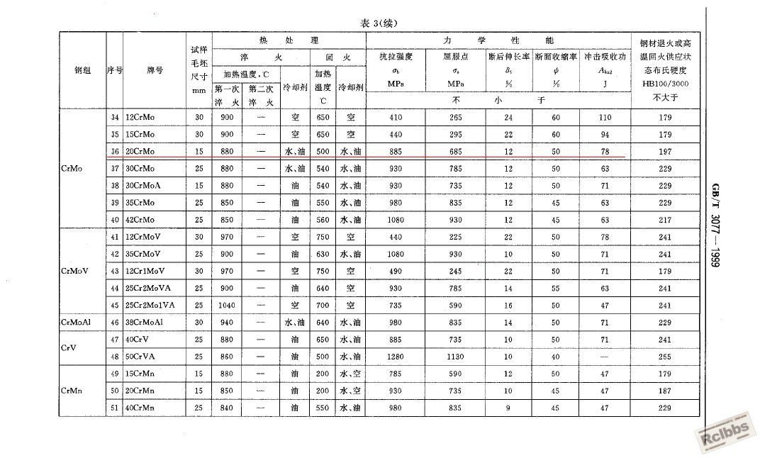

直径30的棒料,材料20CrMo,还是调质处理综合机械性能较好,调质=淬火+高温回火,得到回火索氏体组织;这个材料正火得到珠光体+铁素体组织,由于是低碳钢能决定材料强度指标的珠光体量很少,实现抗拉≥800MPa,屈服≥600MPa根本不可能,作为铬钼钢与该指标对应的硬度是23.5HRC,即242HBW,这个材料正火通常做不到。按下图提供的数据信息制定正确工艺可以成功:
