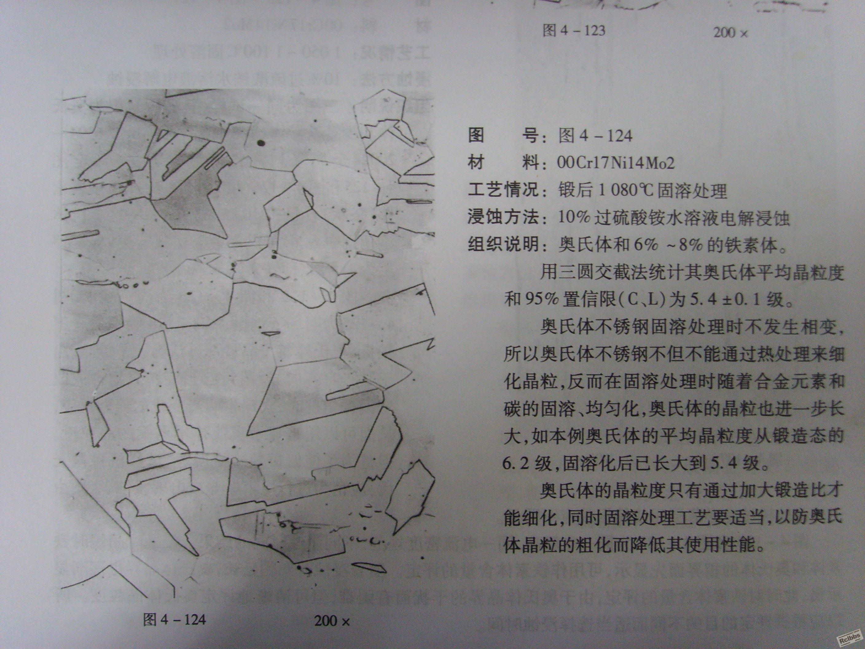

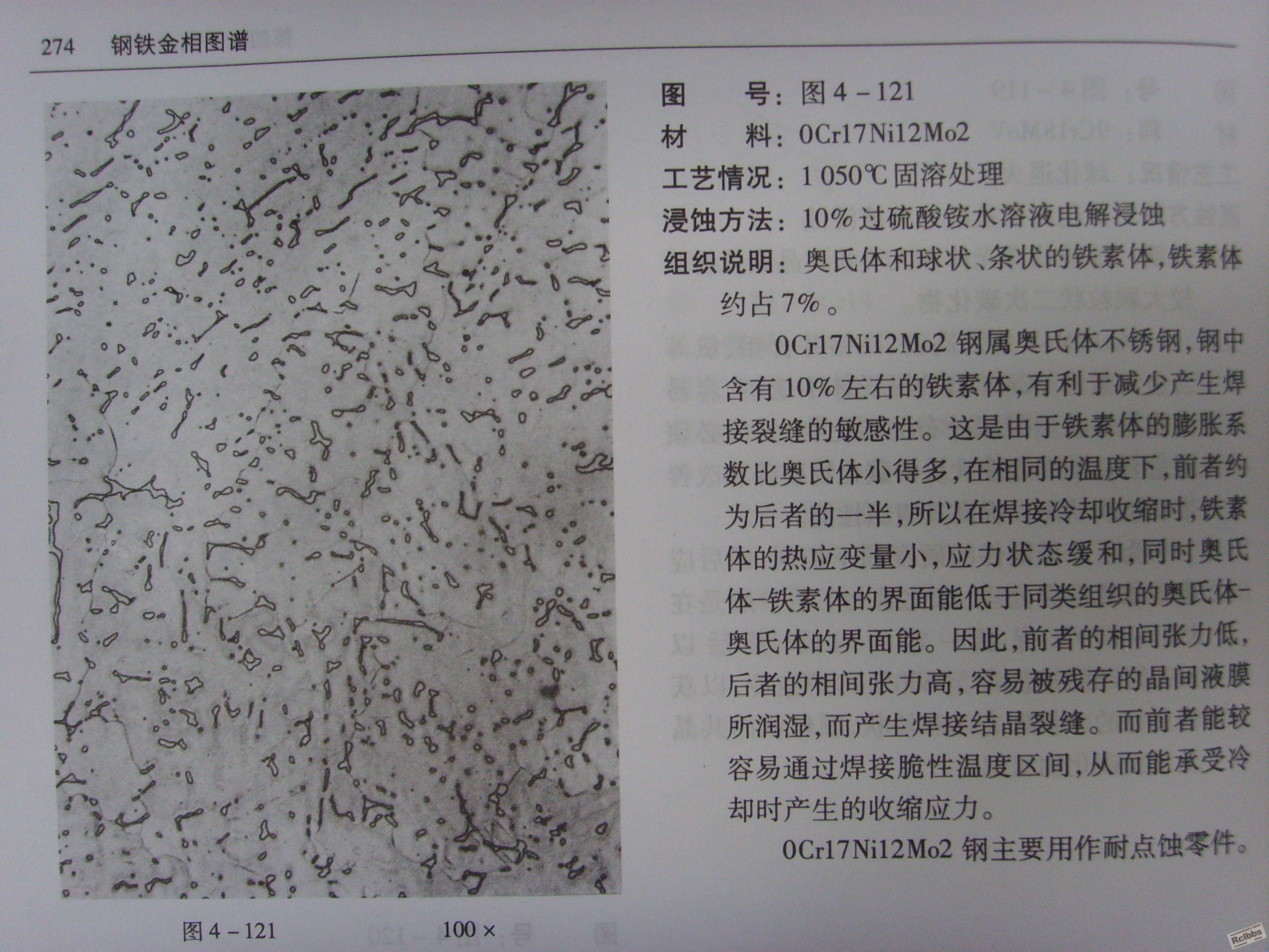

发表于 2010-11-22 09:59:41 | 显示全部楼层
SSL21079.JPG 、
供参看
 楼主| 发表于 2010-11-26 10:38:51 | 显示全部楼层
谢谢!不知道真空固溶处理能否指教!
