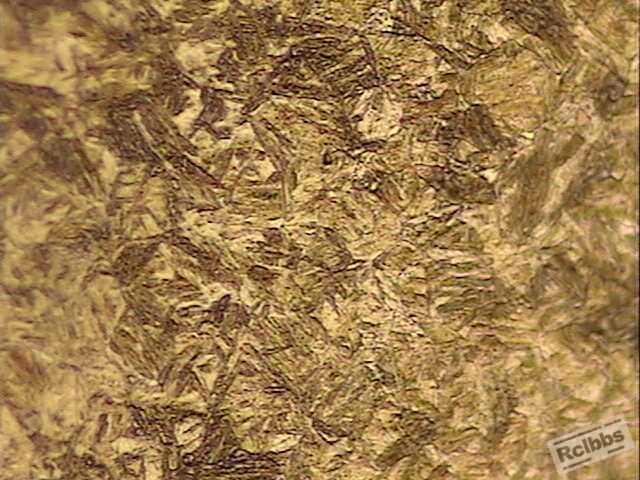

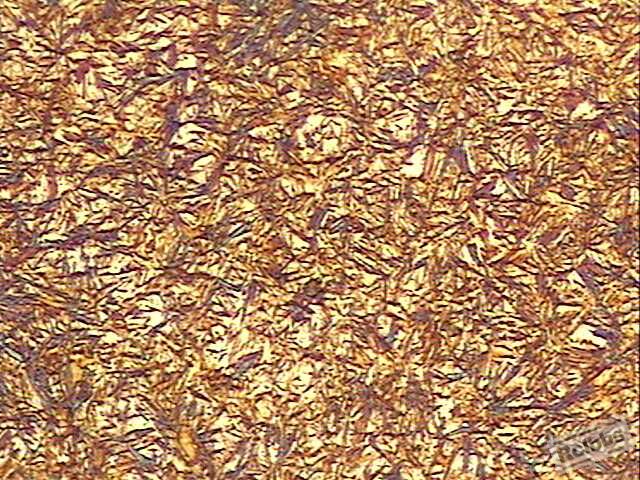

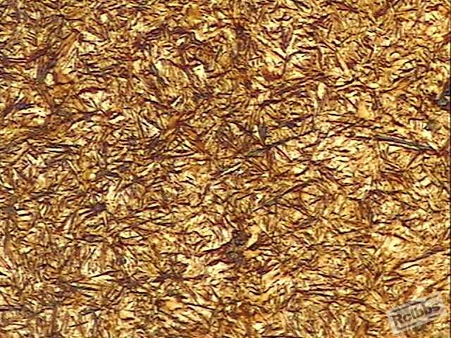

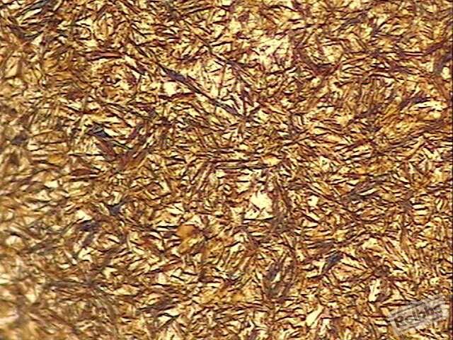

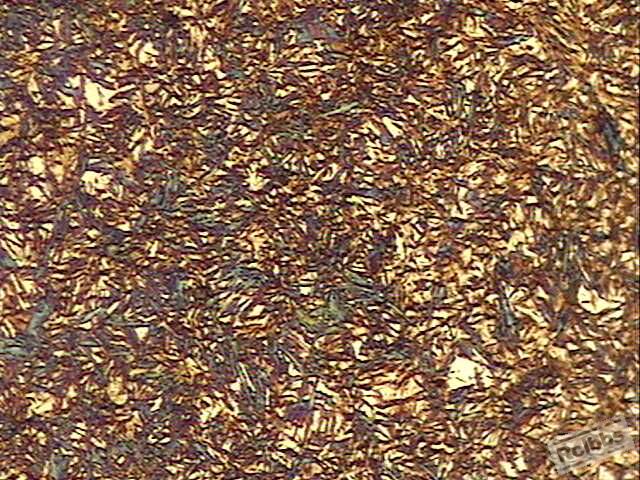

20CrMnTi 渗碳 求助评级
前三张和第五张有差别么?

发表于 2010-11-16 18:37:07 | 显示全部楼层
6级,第三张略细,4到5吧,第五张有氧化,但级别也不低

发表于 2010-11-16 19:09:55 | 显示全部楼层
马氏体级别都挺高的,弱弱问一句这几张里面白色的是不是为铁素体啊
发表于 2010-11-16 19:14:45 | 显示全部楼层
回复 3# 卢皓轩
    部分位置发蓝,磨狠了
发表于 2010-11-16 19:25:39 | 显示全部楼层
请问下  工艺方便说一下么    这个马氏体针有点偏大了额    回复四楼:白色的应该是残奥吧

发表于 2010-11-19 01:00:50 | 显示全部楼层
马氏体达到6级  前三张和第五张是检测位子差不多吧。。前三张应该比第五张腐蚀的稍微轻点。

签到天数: 52 天
发表于 2010-12-1 19:45:47 | 显示全部楼层
回复 4# jixieman
    渗层那,可以看到针状的马氏体,至于白色的应该是残奥,不过不是很明显;心部才能看到铁素体,但是也不是块状的,块状的话,就超差了!心部的铁素体,应该也只是呈较为干净的小点状白色样貌。
发表于 2010-12-1 20:42:06 | 显示全部楼层
渗层组织马氏体不是很细小,但我认为也不会达到6级;第5张比起前3张来,马氏体真短,级别低。心部白色的为铁素体

发表于 2011-2-10 22:29:17 | 显示全部楼层
用400倍的可能要好对一点  第五图和第三图区别可能就是在试样的制备上  5图可能是制备时烧了
