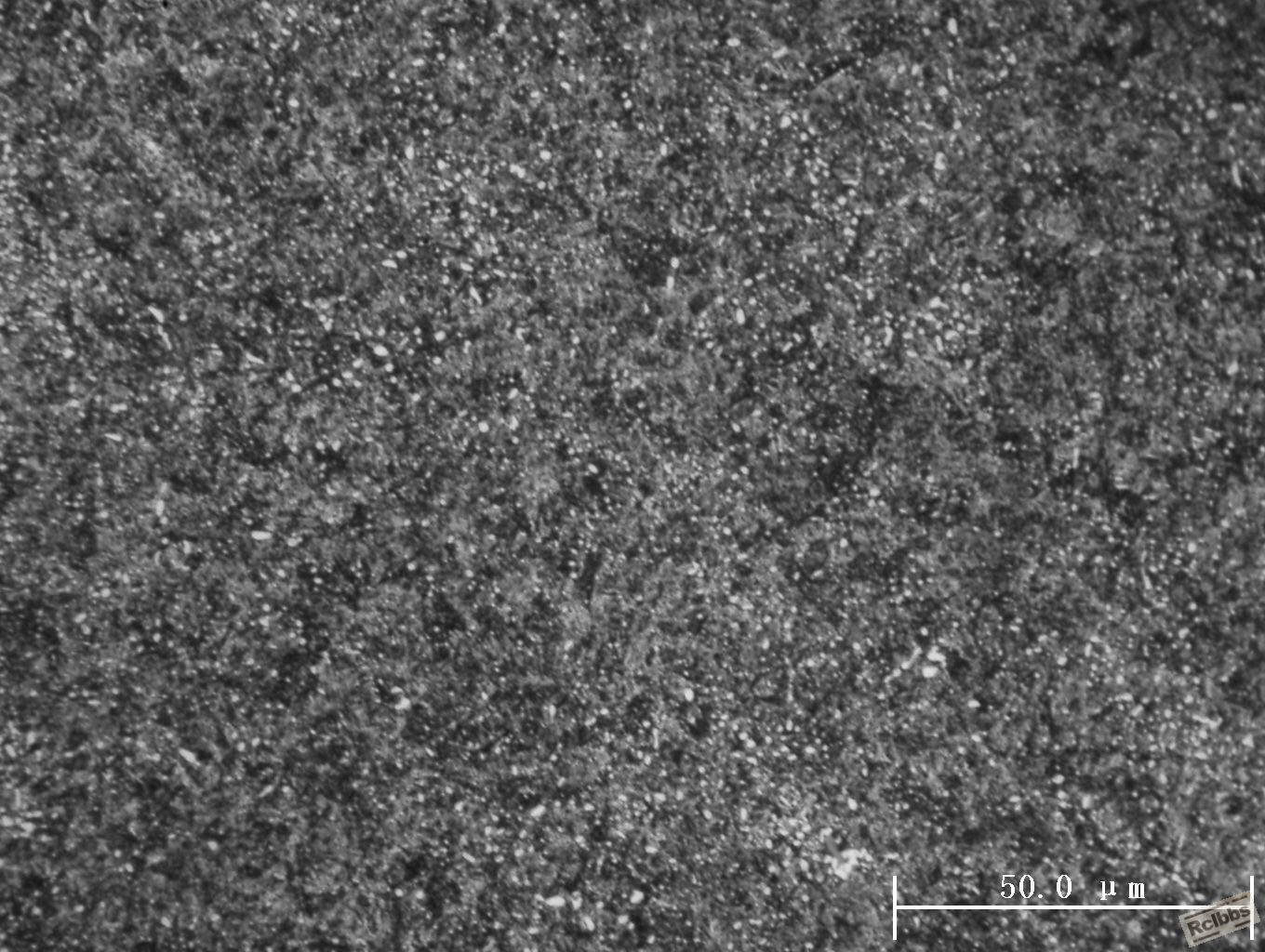

chenjiacong.jpg      这是我热处理后的GCr15的显微组织图,麻烦大家帮忙分析一下里面的都是哪些是什么组织,我做处理它的目的是希望得到微小的碳化物和超细的奥氏体,这个图达到这目的了吗?麻烦分析一下,谢谢

    加热还不行啊。
 楼主| 发表于 2010-11-15 20:47:48 | 显示全部楼层
回复 2# wangqinghua196
    能不能分析详细点啊?里面都是什么组织...我是学生,都没看懂...
 楼主| 发表于 2010-11-15 20:49:04 | 显示全部楼层
    怎么看出是加热不行?
签到天数: 317 天
发表于 2010-11-15 20:59:07 | 显示全部楼层
回复 4# eleven898
    未溶碳化物太多。屈氏体存在。
