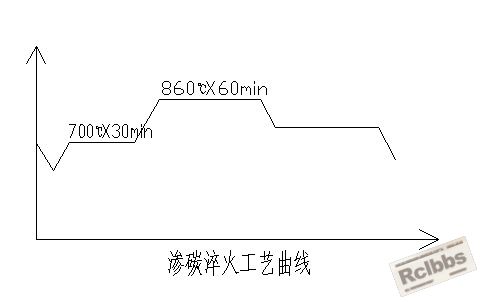

这个某个改进后的渗碳淬火工艺曲线,原来的工艺中加热到渗碳温度前是没有700℃X30min这个台阶段的,原来是直接加热的。请问为何要有添加这段,并且我看了些工艺,几乎都是取700摄氏度左右的温度,为什么?请各位前辈指点!

不是所有工艺都在达到渗碳温度前等温一段时间的吧,我们就没有,或许这样等温增加炉温均匀性吧

    是的!不是所有都会有这个台阶,增加均匀性的说法可以认同。还有就是温度700摄氏度~750摄氏度的定位是为什么呢?

   AC1点温度一般在720左右,考虑不超过AC1点,让所有位置尽量同时达到AC1进行奥氏体化而尽量减小变形(AC1点转变的体积变化有突变,其变化超过AC3点)。

均热吧,同时让组织转变同时性。

    呵呵!看来的确如此了!均热作用是主要的考虑,还有就是减小变形!

请问楼主一个问题,贵公司是什么炉子? 我心中有个疑问

    这个不是我根据公司产品工艺所画出的工艺图,只是文献资料中的工艺图!呵呵!我们公司用的是爱协林多用炉!

怪不得,爱协林多用炉的安全温度设定为750度,你们公司不可能有这个曲线工艺,希望楼主工作中多观察。

呵呵!谢谢楼上的,经观察我公司爱协林多用炉的确如您所说的情况,安全温度在750之上,之前没有考虑过这个问题,呵呵!的确启发我去关注一些细节问题。
