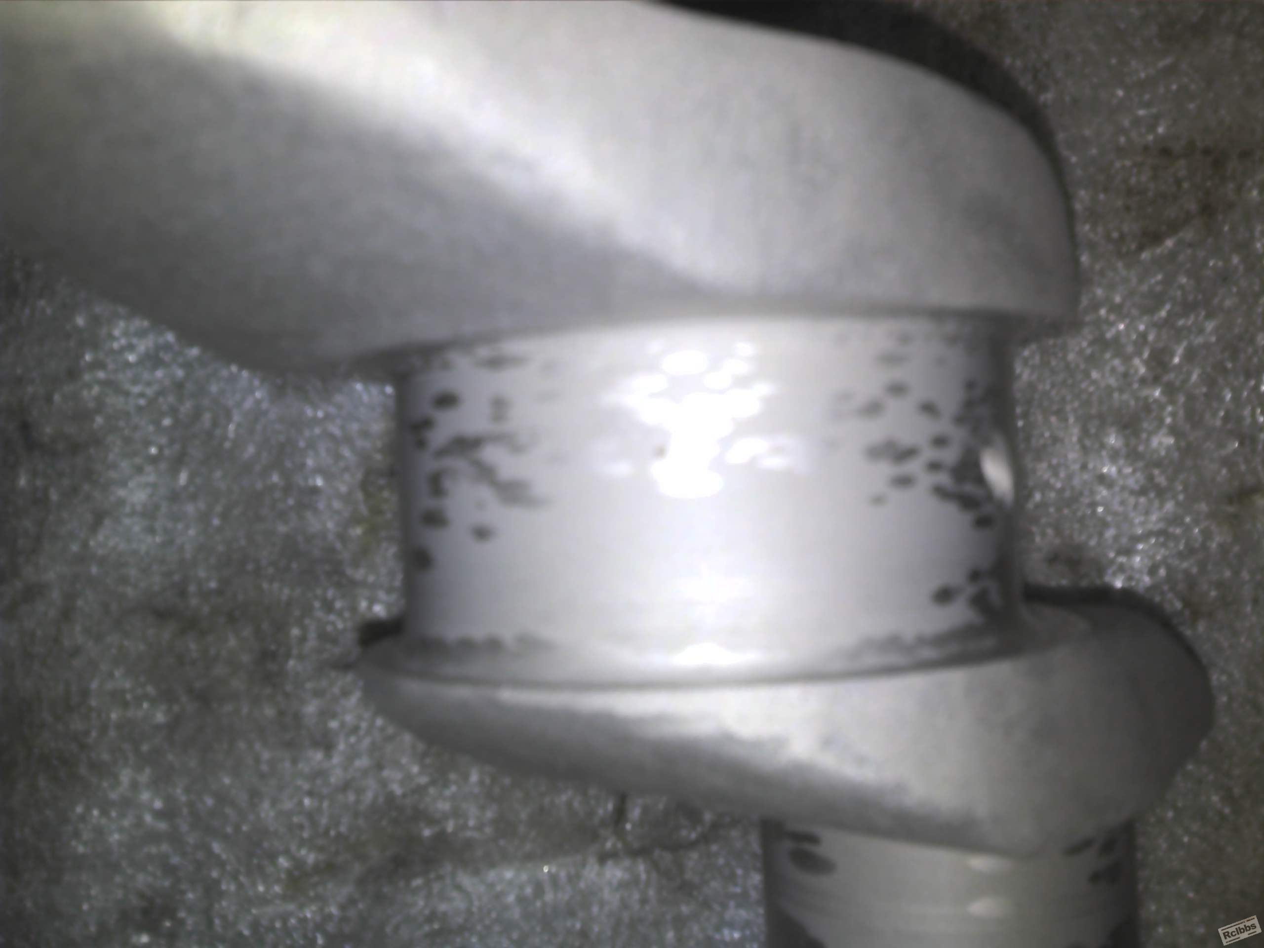

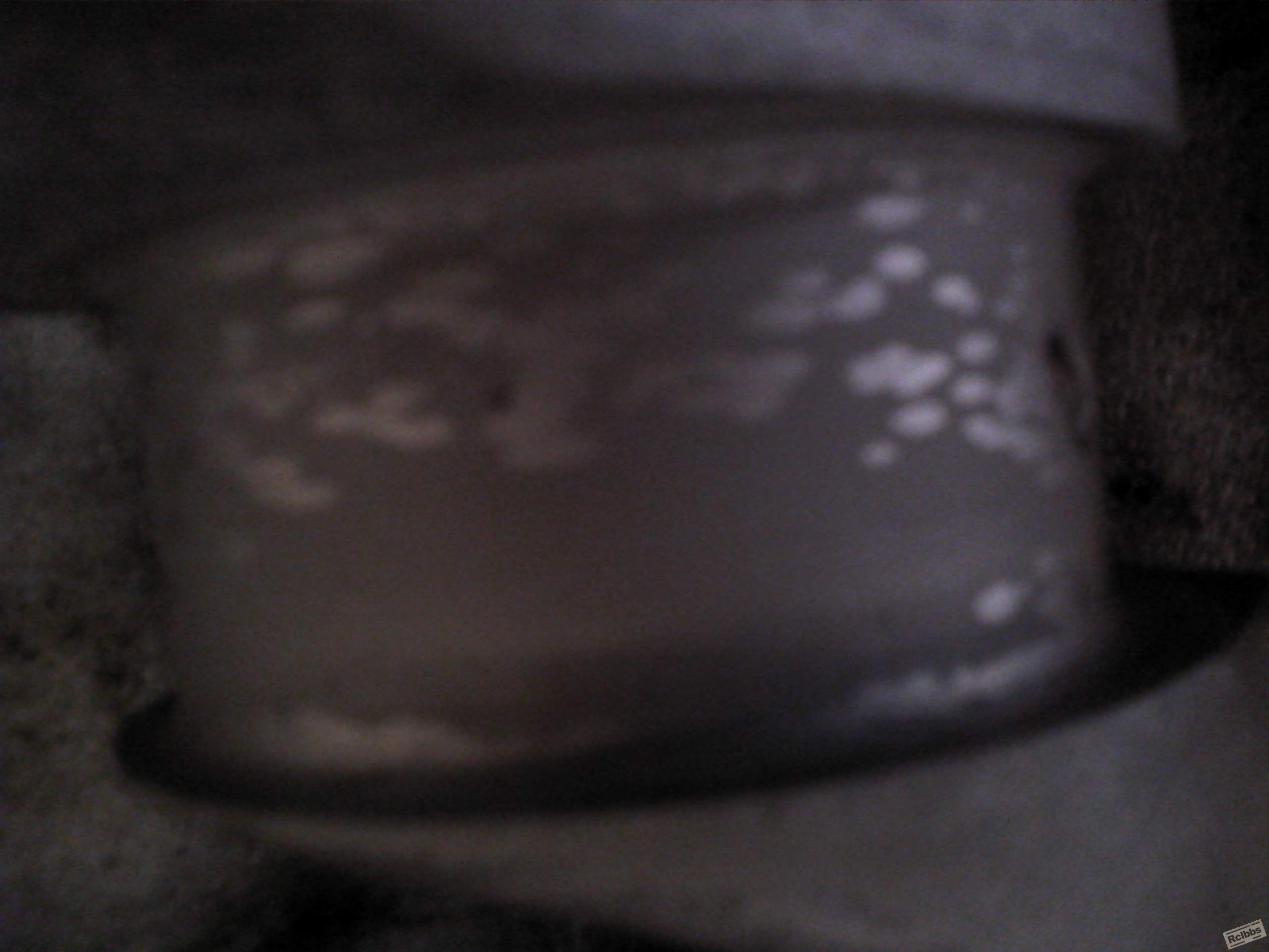

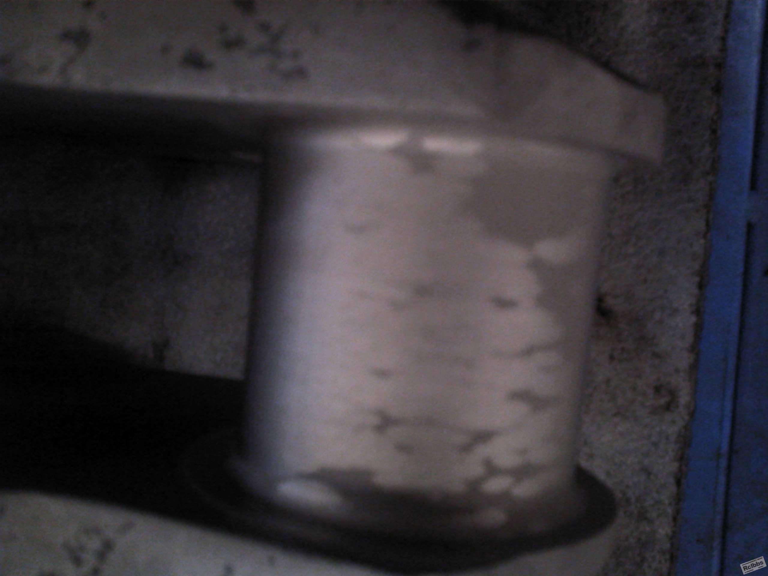

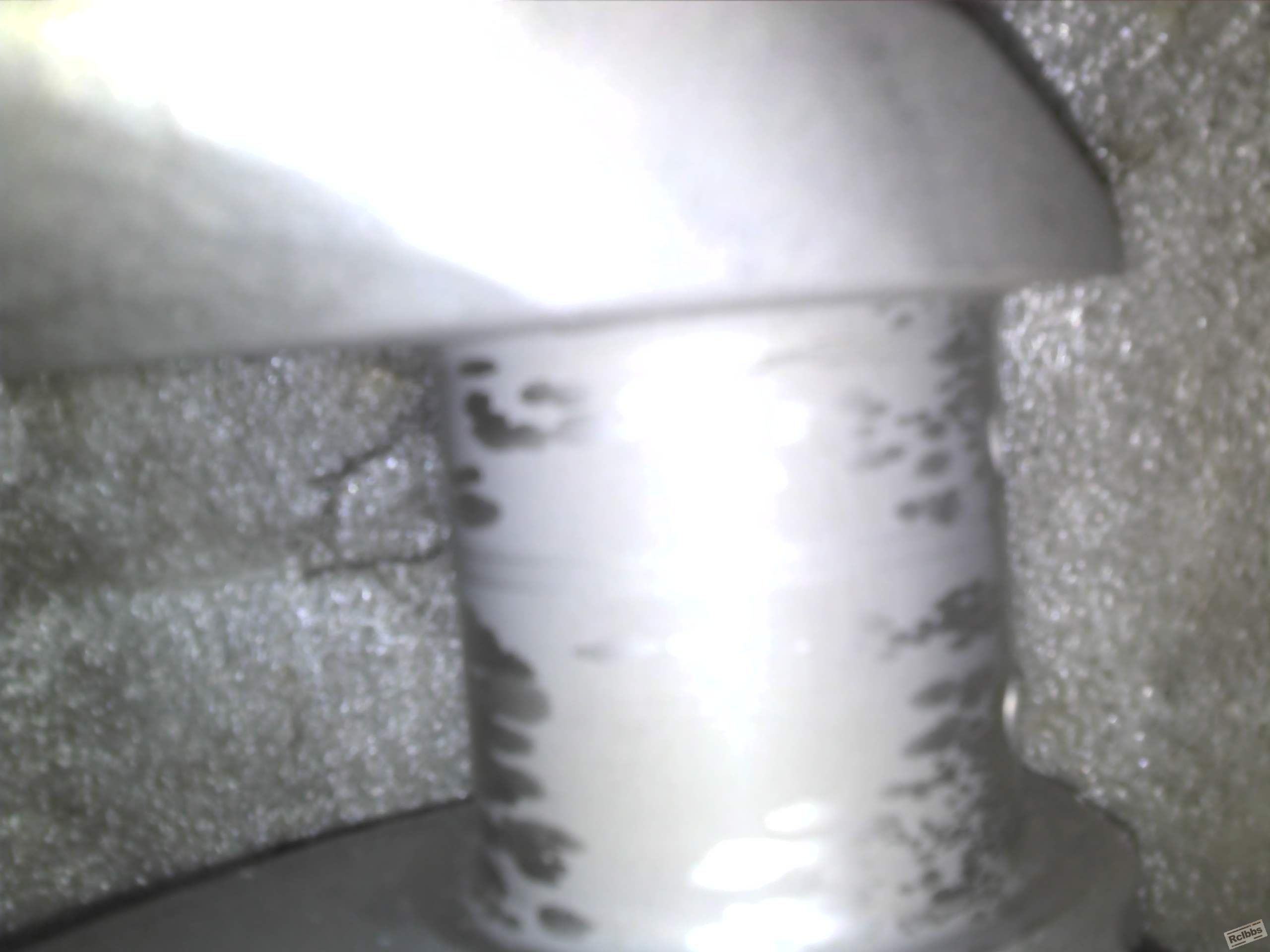

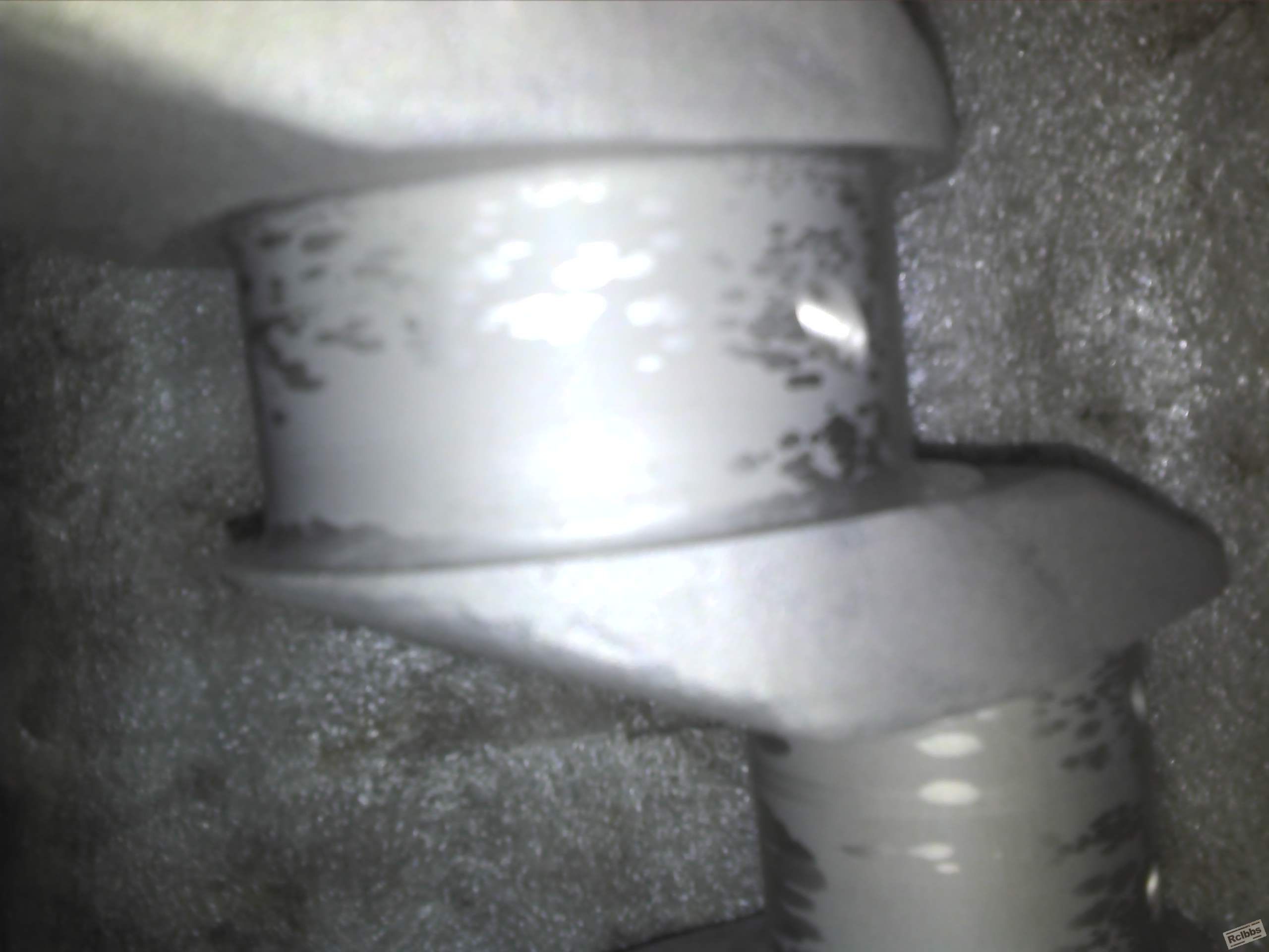

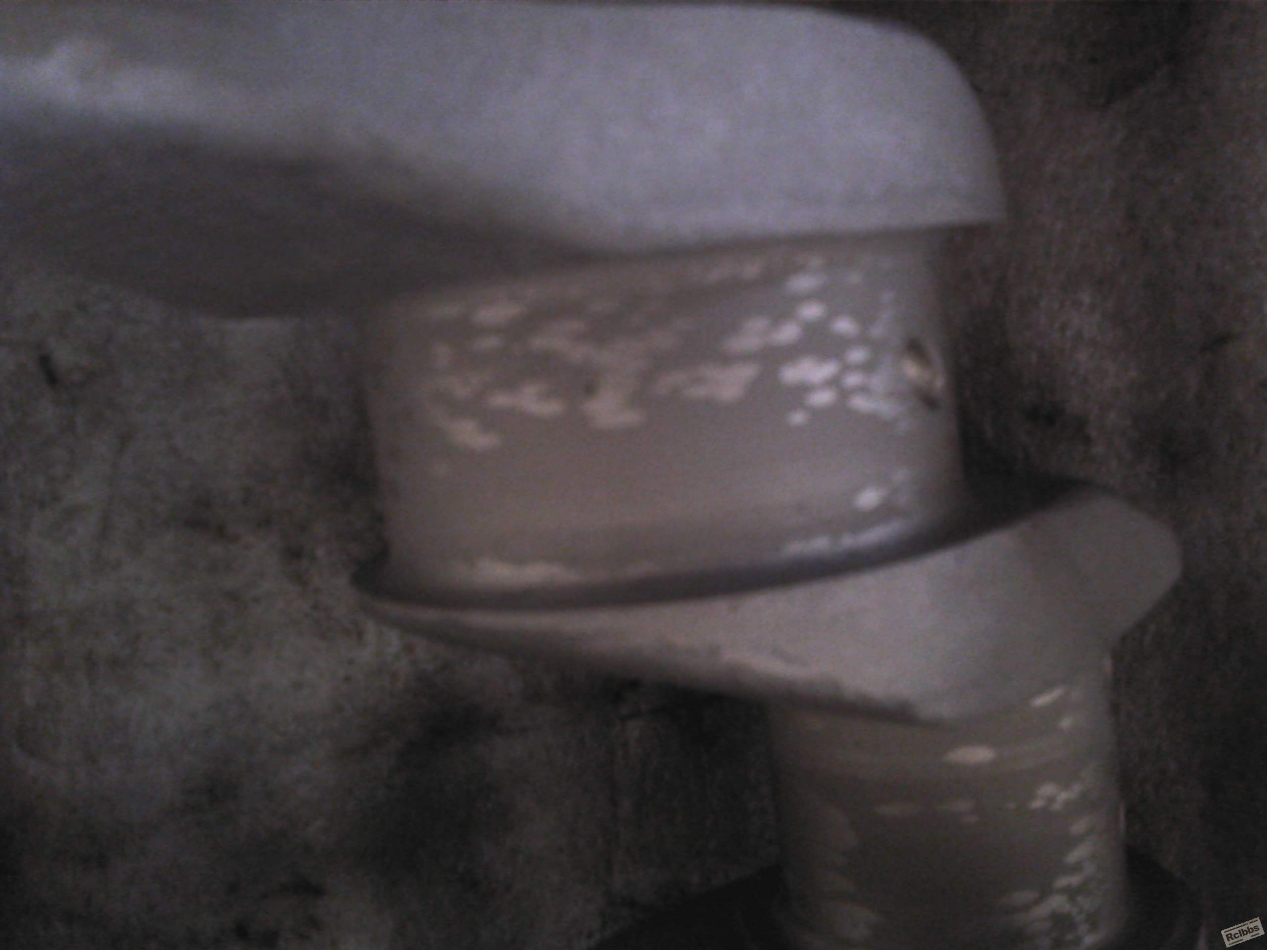

大家看看这是怎么回事啊 怎么表面还不一样 是氧化还不一样啊 请高手指点一下

发表于 2010-11-12 09:27:21 | 显示全部楼层
这是什么炉子的啊~~

发表于 2010-11-12 09:33:05 | 显示全部楼层
明显的没有清洗干净

 楼主| 发表于 2010-11-12 09:40:23 | 显示全部楼层
回复 3# qixiao9421
    井式电阻炉 洗干净了 一道煤油 后再来一遍汽油投资成本挺大的 望大家多分析下

发表于 2010-11-12 10:48:10 | 显示全部楼层
“水斑”而已!清洗氮化前水斑和氮化后清洗水斑(水干时不一致留下的痕迹,即使酒精清洗也可能有酒精花纹),可以用砂带检查一下该处的表面质量与其它地方比较,存在轻微色差(氮化层应无问题)。

发表于 2010-11-12 15:08:59 | 显示全部楼层
表面未清洗干净。

 楼主| 发表于 2010-11-12 15:22:52 | 显示全部楼层
回复 6# 品牌
    一般造成原因有1和大家说得一样不干净
2装炉不良
3 预处理不良
4炉温气流不均匀
刚从资料上查的 分享了
发表于 2010-11-12 17:00:38 | 显示全部楼层
清洗不彻底。检查一下层深、硬度怎样。
