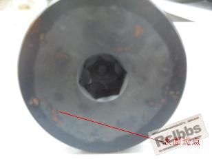

材料轴承钢Gr15,经过渗碳-高频处理--酸洗-磨--染黑
染黑表面出现斑点,并且中间部位表面不够黑亮,呈现浅灰色,不知什么原因?
请各位帮忙分析,先谢啦
发表于 2010-11-10 12:37:35 | 显示全部楼层
是不是发黑槽太脏,有污物附在工件上,影响发黑效果

发表于 2010-11-10 13:34:44 | 显示全部楼层
回复 1# aaron2010
    个人觉得是没有清洗干净
  常常在制作金相时,腐蚀后再清洗,有时候就发现  斑点类
 楼主| 发表于 2010-11-10 15:05:52 | 显示全部楼层
回复 4# hooloo
    个人觉得不是清洗的原因,怀疑是渗碳与高频处理造成的局部性质改变,影响发黑效果,可没有解决的办法啊

发表于 2010-11-10 15:24:15 | 显示全部楼层
回复 5# aaron2010
    如果是表层性质 有局部改变,那研磨一点深度看看是什么样
 楼主| 发表于 2010-11-11 10:46:34 | 显示全部楼层
回复 6# hooloo
表面打磨后重新发黑,依然有红色斑点并且表面不够黑亮,有点灰色

发表于 2010-11-11 11:06:30 | 显示全部楼层
边缘做过高频?如果是这样那么那个黑圈应该就是淬火区域了。可能是由于组织差异,金属表面抗氧化的能力有差异而造成的色差。通过提高发黑温度和延长发黑时间试试。

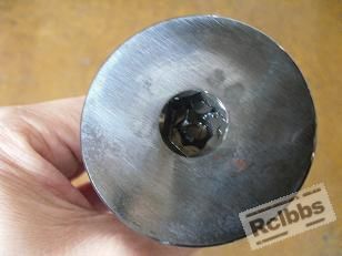

 楼主| 发表于 2010-11-11 11:53:12 | 显示全部楼层
回复 9# 离别钩
    周边一圈有经过高频高温处理,照片上的一批经过渗碳再高频,然后发黑,发黑后色差很明显,并且有红色斑点,
可是不经过渗碳的另一批发黑色差不是很明显,如何去改善呢?
