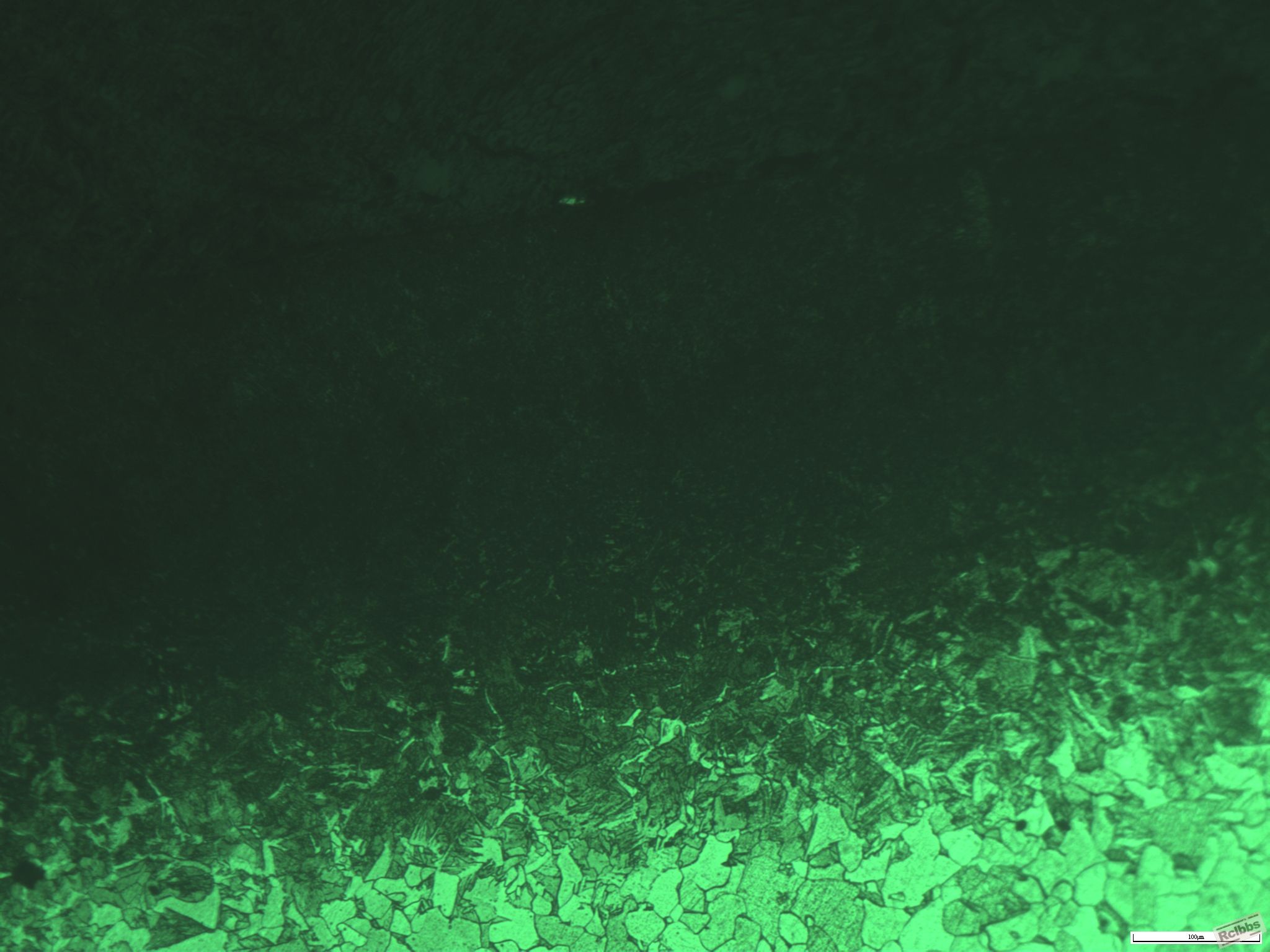

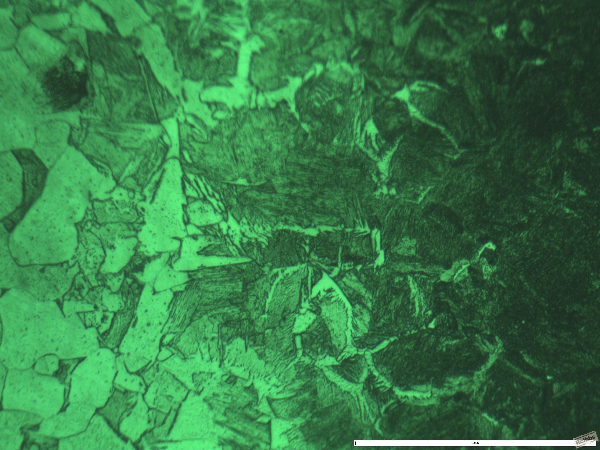

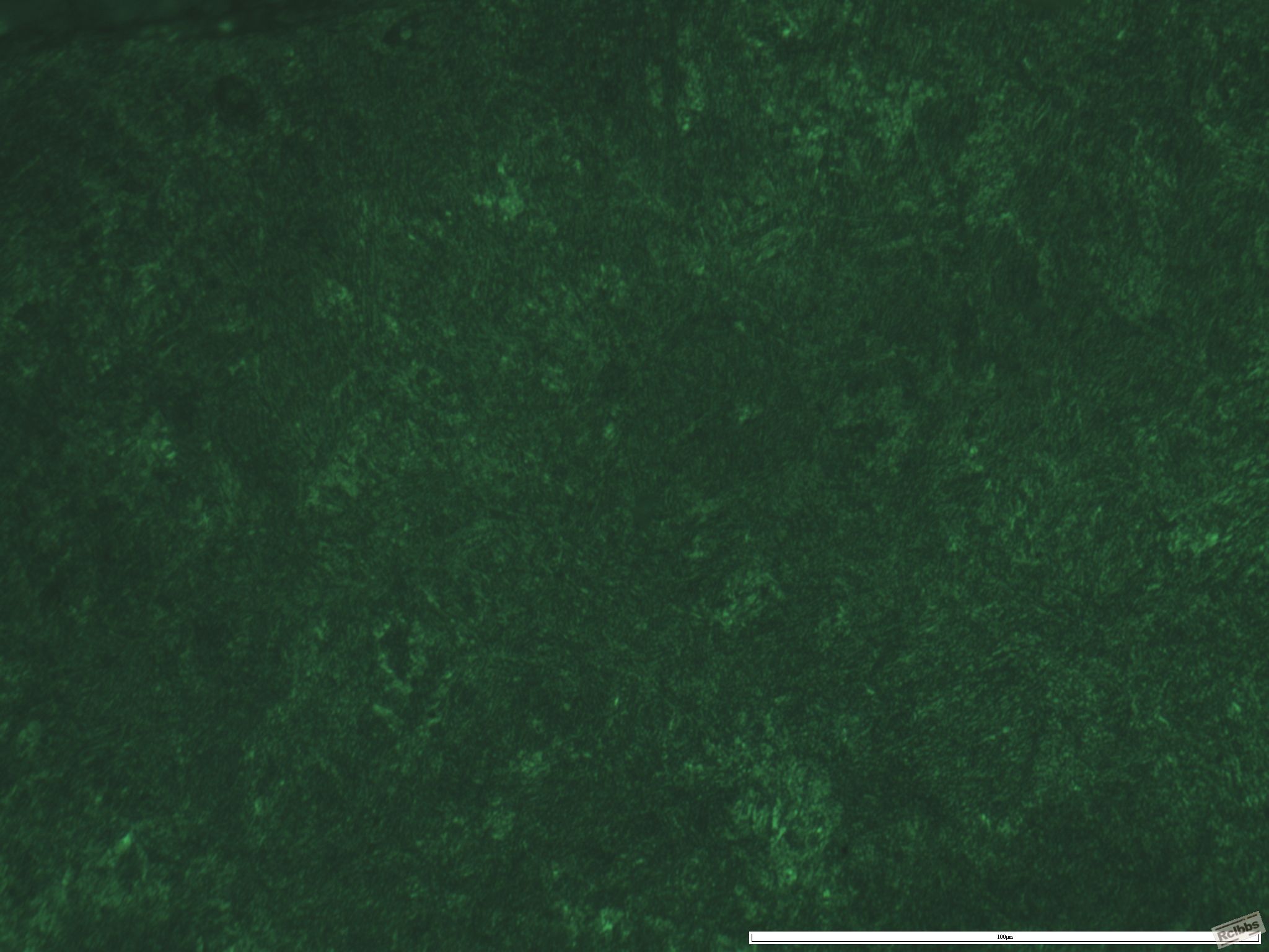

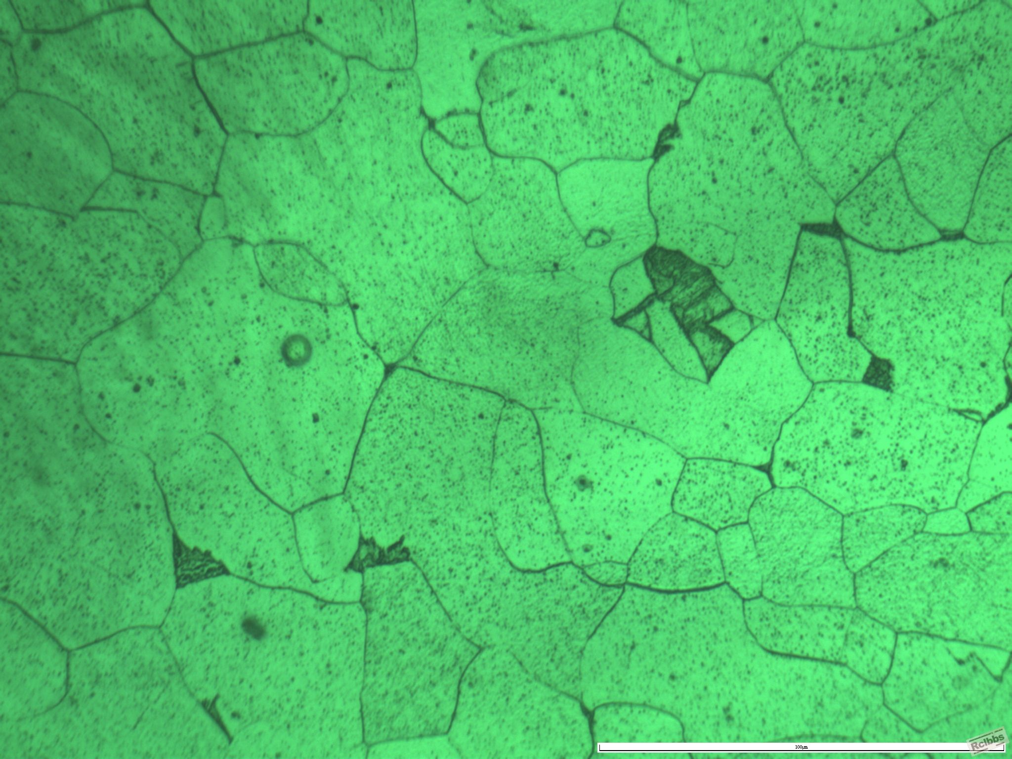

10钢渗碳淬火组织。请大家看看。渗层看起不像是马氏体。也看不到残余奥氏体,碳化物。心部中带黄色的东西是马氏体吗。
表面硬度42HRC左右。这种组织和平常看见的20CRMO的组织完全不一样。有个师傅说这种是渗碳后没有淬火,直接回的火。

发表于 2010-11-8 23:43:27 | 显示全部楼层
心部是铁素体加珠光体!表面有42HRC,说明不是渗碳后直接回的火;10#钢渗碳后的硬度没那么高!!你的组织是回火组织!在400左右回火!你是10#钢的组织跟20CrMnTi的当然完全不同,一个是合金钢,一个是碳钢啊 !!。。。

回复 3# 杨青海
    杨工,照这样说,渗层组织为回火托氏体了.

发表于 2010-11-10 10:55:24 | 显示全部楼层
没问题绝对是淬火后回火了,因为表层组织没有珠光体,是马氏体。

发表于 2010-11-16 21:21:14 | 显示全部楼层
心部黄色的应该是马氏体,回火温度高了,表面是托氏体

 楼主| 发表于 2010-11-18 18:45:21 | 显示全部楼层
回复 9# 暖暖
    谢谢你的回答,   我看到报告对方给我们心部评的是F+P合格.只是渗层给评的托氏体不合格.
签到天数: 193 天
发表于 2010-11-18 20:47:59 | 显示全部楼层
心部是铁素体加珠光体,表面是托氏体
