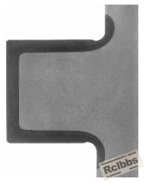

我们零件淬火后切样的硬化层形状见图: 123.doc (1.73 MB, 下载次数: 215) 。请专家指教如何才能使淬火面的硬化层均匀一致,主要是咋样提高两个交叉面的硬化层深度

发表于 2010-11-3 15:08:19 | 显示全部楼层
感应淬火的层深形状还可以啊,要想真正达到很均匀把感应器再好好修改一下。

发表于 2010-11-3 16:59:22 | 显示全部楼层
下端料厚些,要想两边层深一致下端端面一侧要减小间歇或增加导磁体

发表于 2010-11-4 15:32:55 | 显示全部楼层
楼主原来的感应器淬出来的效果是R及端面处层深浅,端面有一边甚至没有。只要加强端面及R处的电磁场强度就可以了。可以减小这个位置的感应器间歇,增加匝数,加导磁体等方式去改变。

发表于 2010-11-4 15:38:27 | 显示全部楼层
不好意思,刚刚看到您的感应器图,具体方法为工件母线夹角再做大一些,下面的回路接成半圆或整圆再接高频电极,再下端整圆的端面上方加上导磁体。

发表于 2010-11-8 15:41:41 | 显示全部楼层
回复 5# 南北人家
    附件中硬化层的形状不错啊
   不可能那么均匀的
   你想做成效果的零件和你帖子中的零件形状不一样的。

发表于 2010-11-8 15:45:33 | 显示全部楼层
你那样块的左右R不对称算是怎么回事啊
是本来就不对称,还是取样缺陷,或是拿废零件进行淬火的啊

发表于 2010-11-9 08:52:11 | 显示全部楼层
看试样就可以知道他产品的大概形状了,楼主做的是三排滚道同时淬火感应器,产品不是盾构机用轴承就是主轴承。
