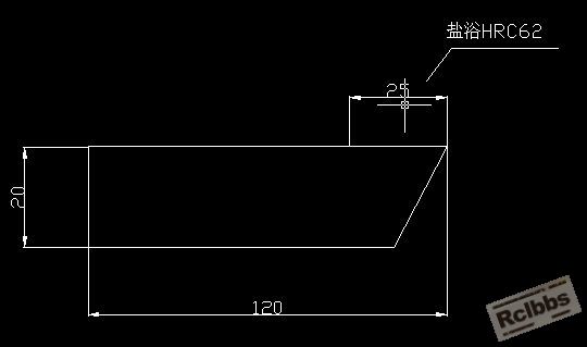

有一批CrWMn的模具,长750mm宽120厚20mm,要求在侧边局部盐浴,硬度62HRC
拟定820-840加热15分钟左右,柴油淬火,是否可行?
附图:

    楼主讲的是盐浴局部淬火问题,这个材料最好在840℃奥化,可以局部浸入盐浴加热,整体入油冷却,还可以整体盐浴加热,然后局部入油淬火。

要求在侧边局部盐浴?高频淬火好了
 楼主| 发表于 2010-11-5 09:17:50 | 显示全部楼层
要求在侧边局部盐浴?高频淬火好了
离别钩 发表于 2010-11-4 11:49
    多谢各位答复
高频是更简单 ,那感应圈怎么搞?
签到天数: 79 天
发表于 2010-11-5 09:44:04 | 显示全部楼层
你把要淬火的部位用图纸标清楚
