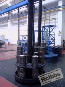

发表于 2010-10-29 17:56:56 | 显示全部楼层
根据产品形状结构设计相应的工装不同,细长轴要悬挂,粗一些的直接放在底座上即可。方便的话告诉我邮箱,我将我们的井式炉氮化工装照片发给你

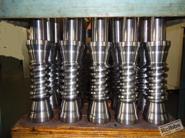

 楼主| 发表于 2010-11-10 17:56:54 | 显示全部楼层
照片如下:直径大概50mm,长度600mm
这是我们的蜗杆零件,属于轴类零件
这是我们的蜗杆零件,属于轴类零件

直接放在井式炉吊具上就行了。上面也可以做固定。
