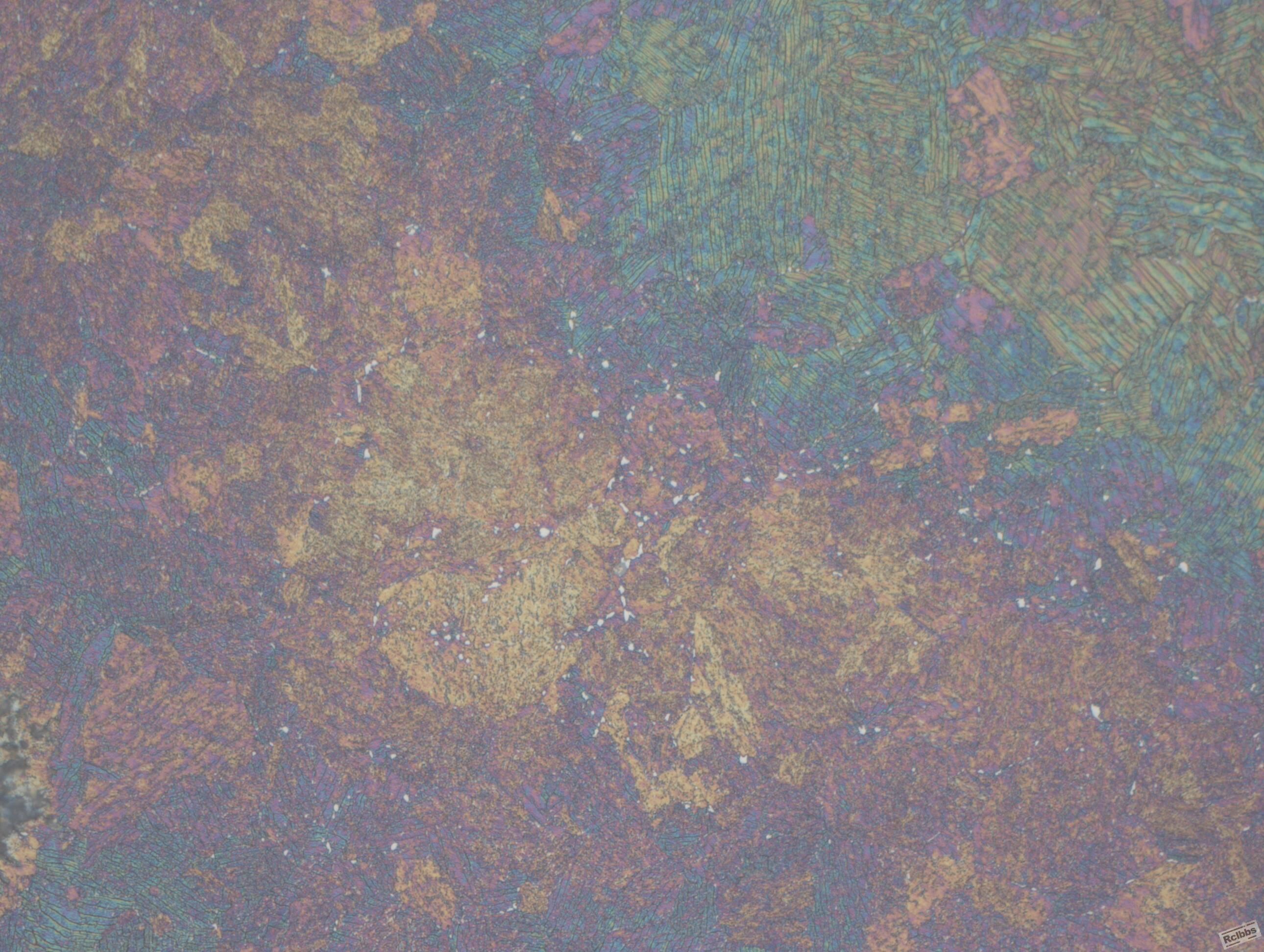

500X
500X
我们公司的一种产品,材料类似于25CrNiMoA,910淬火+660回火调质处理后冲击功特别低,我对其冲击残样进行金相分析。发现其晶界存在白色碳化物颗粒,我初步认为是回火后没有快速冷却导致合金碳化物的析出,产生第二类回火脆性!不知道各位同行,有什么其他的见解和分析啊!
发表于 2010-11-6 23:12:21 | 显示全部楼层
你确认是碳化物吗?
签到天数: 120 天
发表于 2010-11-7 08:37:30 | 显示全部楼层
这类材料回火后不会产生回火脆性。
发表于 2010-11-7 09:51:37 | 显示全部楼层
断口试样寄给我,我帮你做个断口分析。
签到天数: 171 天
发表于 2010-11-7 10:01:16 | 显示全部楼层
我觉得有这个可能性,你最好再确认下。
 楼主| 发表于 2010-11-8 10:26:08 | 显示全部楼层
今天我又遇见了,同一种材料做冲击功时才10J,通过金相后存在大量的白色碳化物,而且比上面图片上的更加粗大,我现在怀疑这种碳化物是在铸造过程中还是在热处理过程中产生的!不知道各位同行有没有什么好的建议和方法来判断!
签到天数: 8 天
发表于 2010-11-8 10:36:12 | 显示全部楼层
那你快冷试一下看看如何啊
发表于 2010-11-8 11:10:16 | 显示全部楼层
你确定是碳化物?
 楼主| 发表于 2010-11-17 16:03:39 | 显示全部楼层
回复 8# zjhch2007
    绝对是含Cr的合金碳化物!我将金相试样进行深度腐蚀,在扫描电镜下找到质点采用能谱仪测出来含有Cr和Mn等合金元素!
发表于 2010-11-17 21:34:08 | 显示全部楼层
建议将该试样从新回火后水冷,再做金相观察,看白点消失否.Mn Cr Ni在一起更容易产生二类脆性,这是上了书的
发表于 2010-12-8 10:28:23 | 显示全部楼层
此钢无第二类回火脆性
发表于 2010-12-10 13:59:05 | 显示全部楼层
应该是没有的
