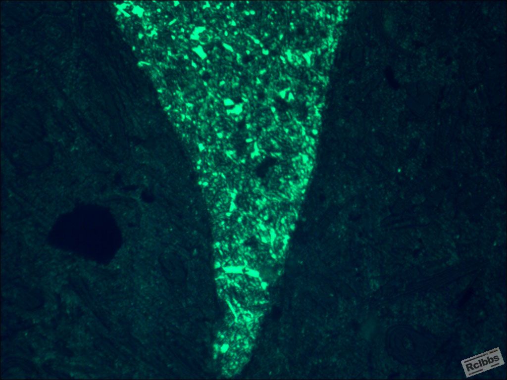

为什么高速钢在尖角处容易产生回火不充分的现象?
我们是用真空热处理炉加热的,偶尔就会出现这种情况,请各位帮忙分析下原因

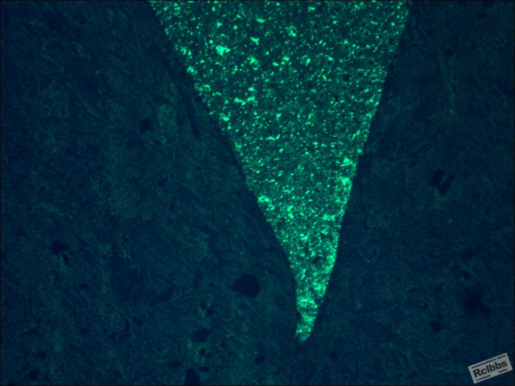

 楼主| 发表于 2010-10-23 22:36:37 | 显示全部楼层
回复 2# silafu
    尖角处的高速钢根本没转变啊,全是白色的,有时候还能好些,有很多没转变的残余奥氏体,但基体还是黑色的,回火程度一般,我怀疑是不是脱碳了呢

 楼主| 发表于 2010-10-29 18:28:19 | 显示全部楼层
回复 7# silafu
    我把图片发过来了,你看看

发表于 2015-5-12 11:30:51 | 显示全部楼层
其它地方没有这些白色东西?发一张照片看看。
