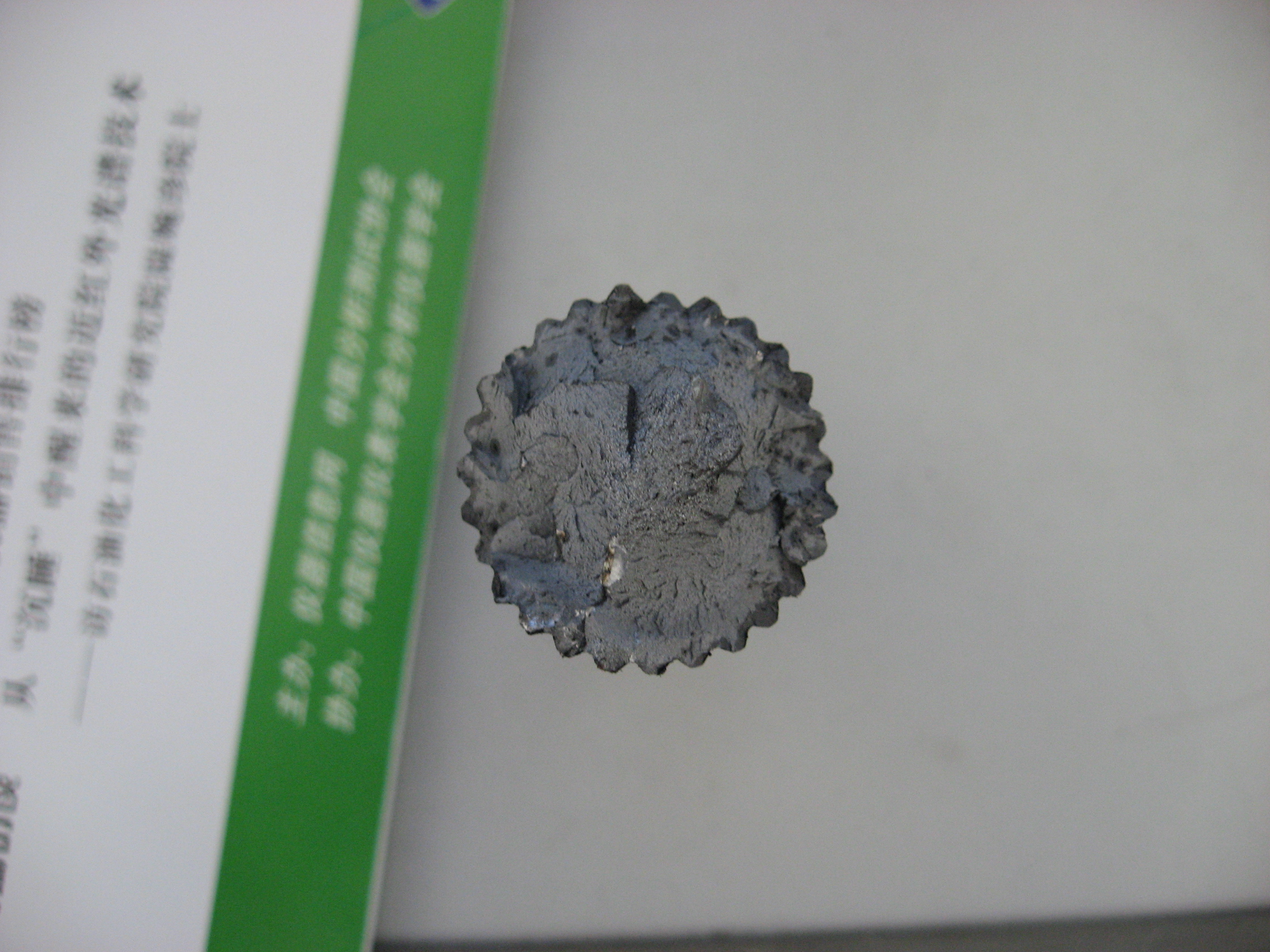

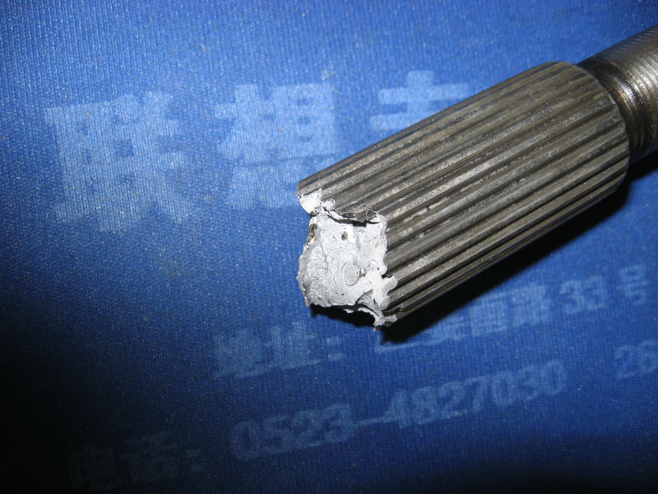

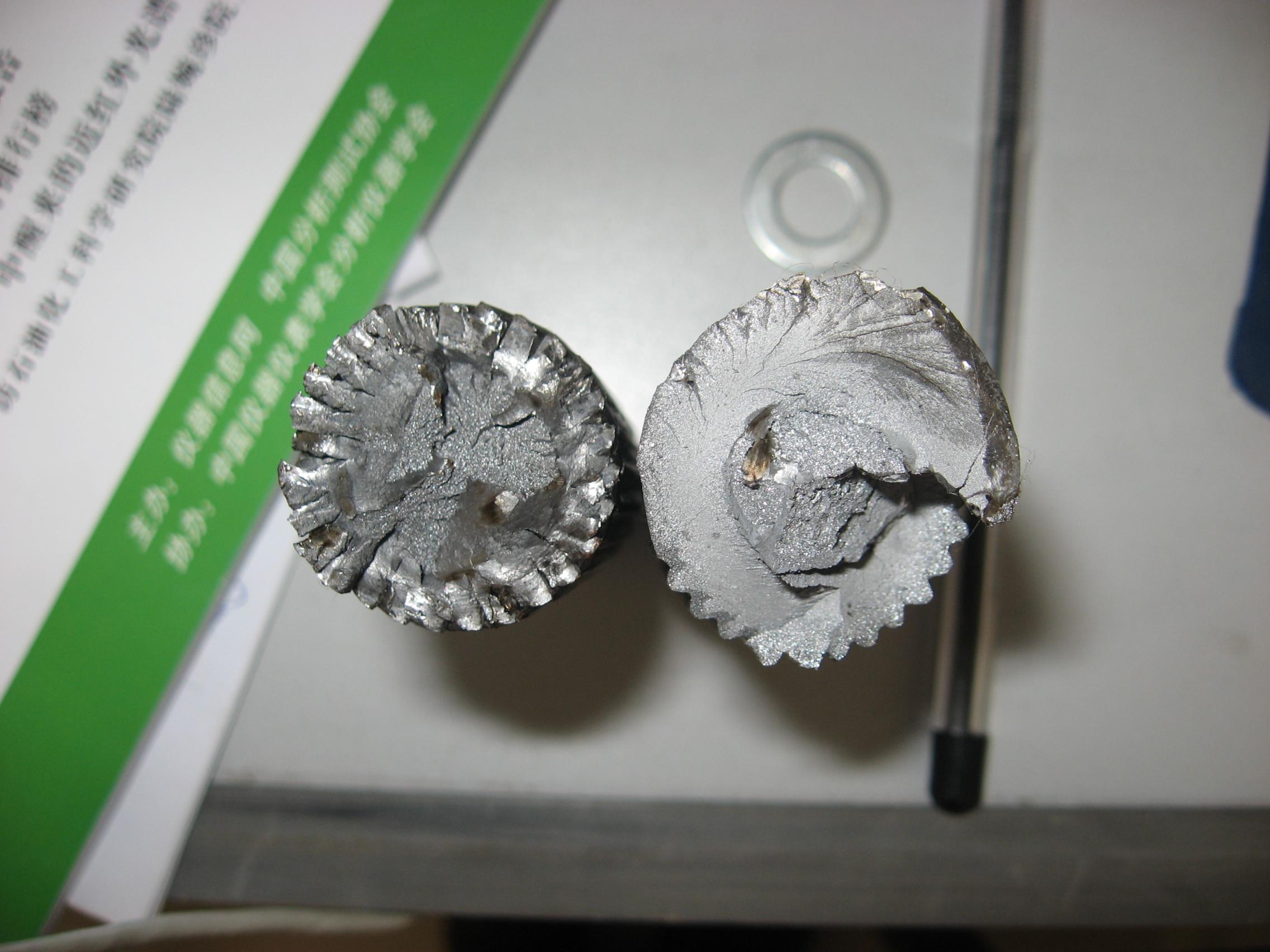

两个试件,材料都是55钢锻件,中频淬火,左边的硬化层深3.1mm,静扭强度3260Nm,右边的硬化层8.0mm,静扭强度4260Nm。原来想把左边的硬化层也淬到8mm,频率8KHZ,功率100KW,连续加热,结果严重失败,加热层虽然到了,但温度不够(2mm往里出现铁素体),硬化层所以只有3mm,请高人指教,毛病在哪呢?

呵呵,图片上左边的那个没有任何预处理(虽然供应商说正火过,但金相下显示的是锻造态),后来经过我们自己调质后,静扭强度可以升到3660N m,与客户的试样还差600N m,现在没有办法了,只有提高硬化层了!

今天又试了一个样,就是左边的那种返工的,还没割样看金相,没回火就直接装成总成扭了,结果扭了3740Nm,看断口硬化层是有了,甚至过了,就是好象有点晶粗了。哎!这东西。

2mm往里出现铁素体,说明奥氏体化温度不够,此外,冷速偏低有时也会出现这种情况。
原来铁素体呈网状,如果奥氏体化温度不够,淬火后还是呈网状。
发表于 2007-8-4 20:03:34 | 显示全部楼层
温度不够是出现未溶铁素体呈块状,淬火冷速不够是出现吸出铁素体呈网状.

8khz,100kw要想做到8mm硬化是不现实的,因为透入深度最多3mm,再多就是传导加热,意味着你的加热时间就长,加上55号钢淬透性本来就一般,所以出现上述情况也属正常。从图片上看零件好像是半轴,我们做过重型汽车的,采用40Cr,2khz,160kw能够达到。

看你图片应该是球笼花键部位,看毛坯组织是否合格
 楼主| 发表于 2007-8-19 13:32:00 | 显示全部楼层
呵呵,战神果然火眼金睛,就是那玩意。好了,谢谢各位的关心,该产品问题目前已经解决了,扭力达到了4380NM ,完全合格了,预先加了调质,再适当增加了中频淬火深度。不过听说那玩意儿一般厂家预先都是不经任何处理的,定多正火罢了,战神:是的吗?
