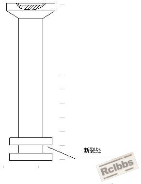

如题。我司一8mm的铆钉,热镀锌后一敲就断,是氢脆么?

    形状如图,断裂处如图,为冷镦产品

应该确实为氢脆,我公司也曾发现这样的情况,后来在镀锌后立即进行去氢退火后消除。
