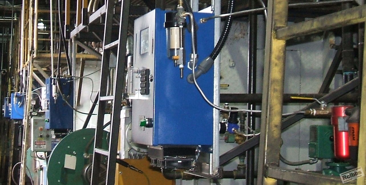

各位:
    前段时间客户审核时提出要求,要求我们对于多用炉碳势的监控除了氧探头以外添加第二套监控系统,实现双保险。我在论坛里了解了一下,如果只是参与监控的话,添置一套气氛分析仪就可以了,是不是这样的?
   如果路过的前辈中有谁正在用这种气氛分析仪,麻烦能够提供一些资料或者照片给小弟做个参考。
谢谢!

我们用的是SSI的三相气体分析仪+氧探头+定碳片几种方法组合。
以一个为主,其他的起个验证作用,一旦一个不准,还有其他的手段可以发现。
我们半年来及时发现,成功预防了两次问题。

使用SSi三相气体分析仪的优点是CO信号可能输入碳势控制器,通过氧探头信号计算的碳势更精确,分析本身还具有CO2+CO+CH4三气氛计算碳势功能,二个碳势可以相互监控,碳势控制系统做点小修改,可实现选择哪个为碳势主控。

如果是做汽车配件供应商,如果是美国三大汽车厂的供应商,那么就必须按照CQI-9的要求进行自检。控制原理应该是一种原理主控,需要另外一种原理进行监视、修正。例如氧探头是固体电解质测自由氧换算碳势的原理,在CAI-9中提到需要用露点仪或者三气分析仪进行校验、修正。三气分析仪是红外原理。指的就是SSi的三气分析仪。最好是连续式的,MGA6000。如果考虑经济的 便携式PGA3510也可以将就。
