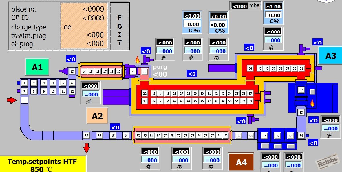

连续式渗碳炉停电后,气氛系统停止工作并自动通入保护氮气维持炉压,恢复供电后如何操作需要根据停电时间的长短、连续炉工位数的多少,下降的温度等因素来决定,因此处理方法各不相同。下图所示连续炉停电后的处理方法是:
由于平时正常运行时要求每隔二个炉盘安放几个产品试样用于处理结果的检测,恢复供电后考虑到停电时间不同,炉内工件状态有不确定性,在温度和碳势上升至设定值后,并不改变周期时间直接运行自动程序,然后根据试样的检测结果来决定不同料盘采取不同的回炉方案(在多用炉中进行),这样做的最大好处为:
1,对于后续料盘中零件的影响降到最低;
2,设备操作人员在恢复供电后的操作标准化,
3,不需要工艺工程师根据复杂多变情况在现场临时决定处理方法;
个人认为这种处理方法在料盘数量较多的大型设备中比较合适。

是我设计的控制系统,与用户交流中得知他们注重的是对渗碳区零件的影响和操作的标准化,公司操作规范是这样定的,也适于用设备故障停炉后的恢复操作。
