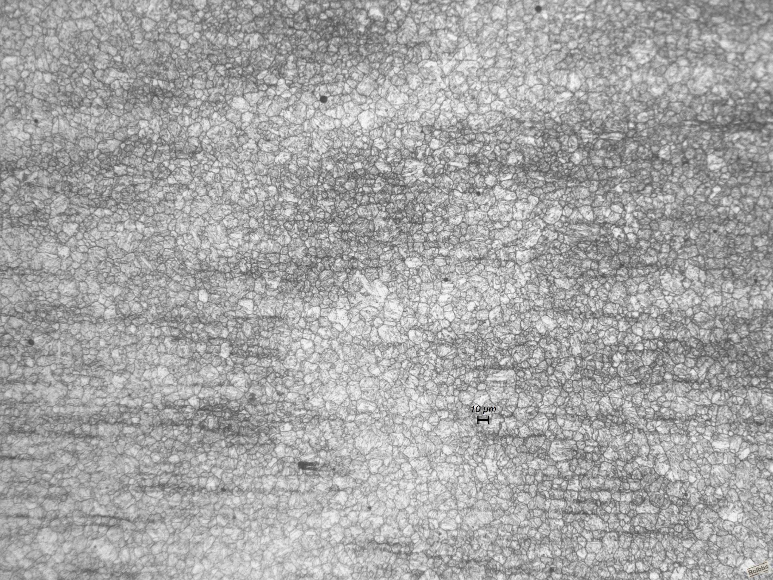

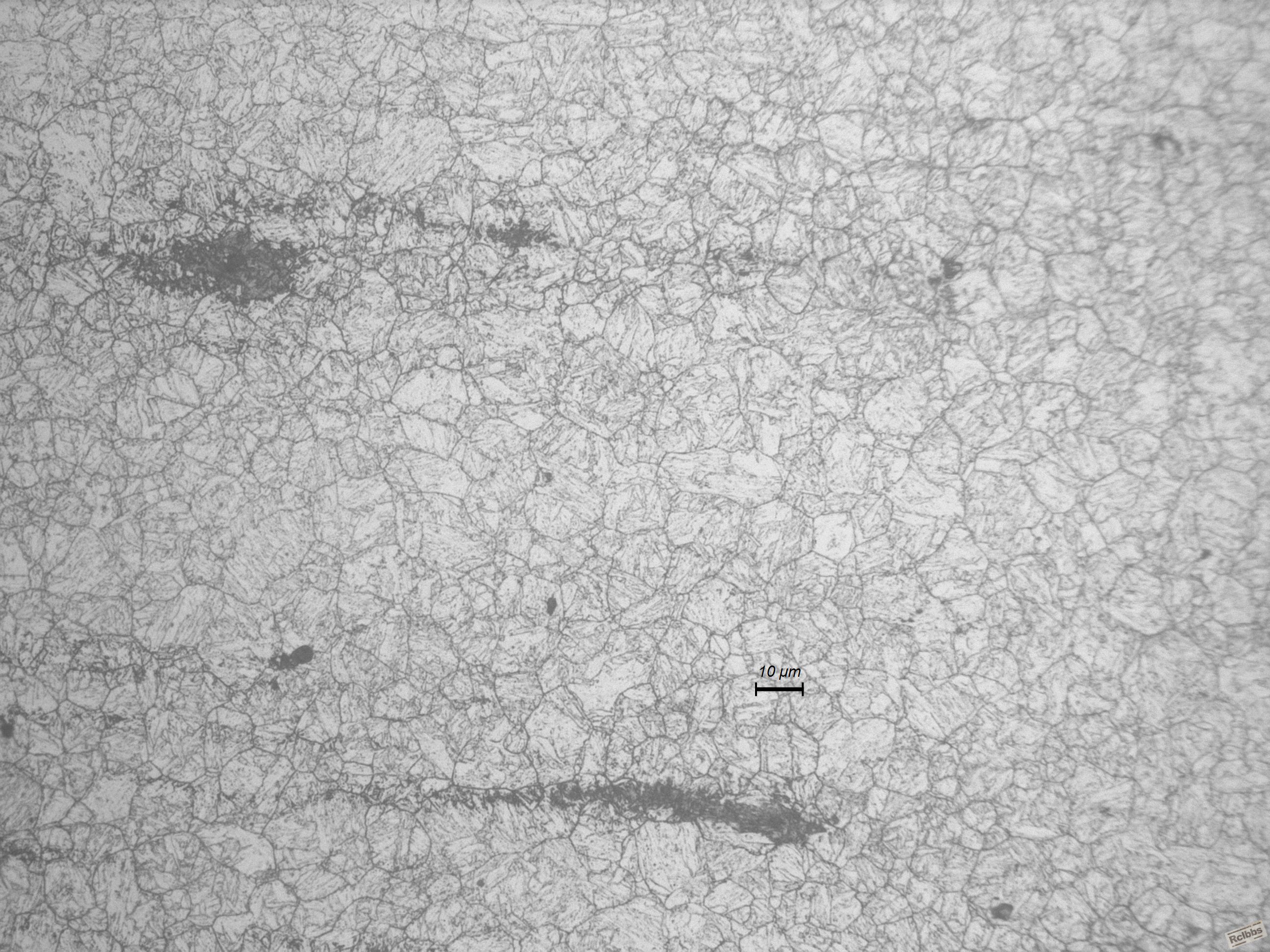

发表于 2015-9-25 11:04:38 | 显示全部楼层
前几周刚做的,效果不是很好,这个轻微抛以下,效果就能好些
找个容器,把样正面朝上,放到溶液里面,过一段时间再去看
签到天数: 72 天
发表于 2015-10-10 15:16:03 | 显示全部楼层
找个容器,把样正面朝上,放到溶液里面,过一 ...
做得不错,已经不影响晶粒度评级了.
签到天数: 30 天
发表于 2015-10-12 13:00:22 | 显示全部楼层
你做的效果相当不错了,晶粒度很清晰。
