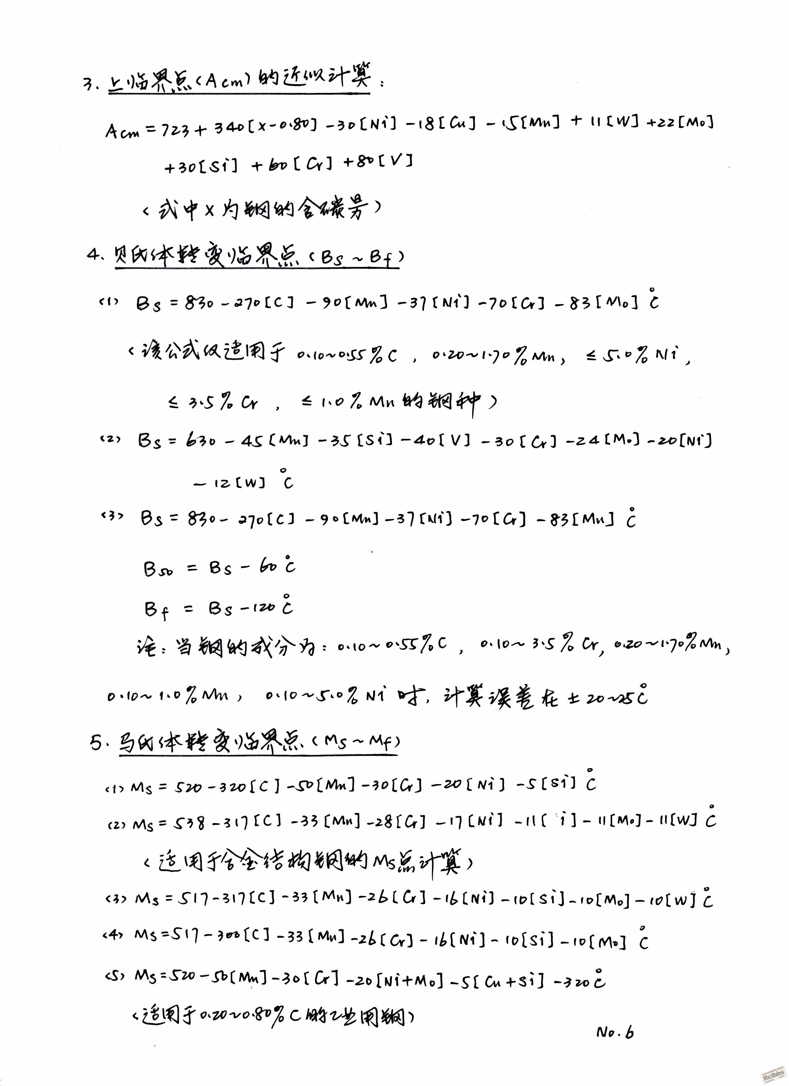

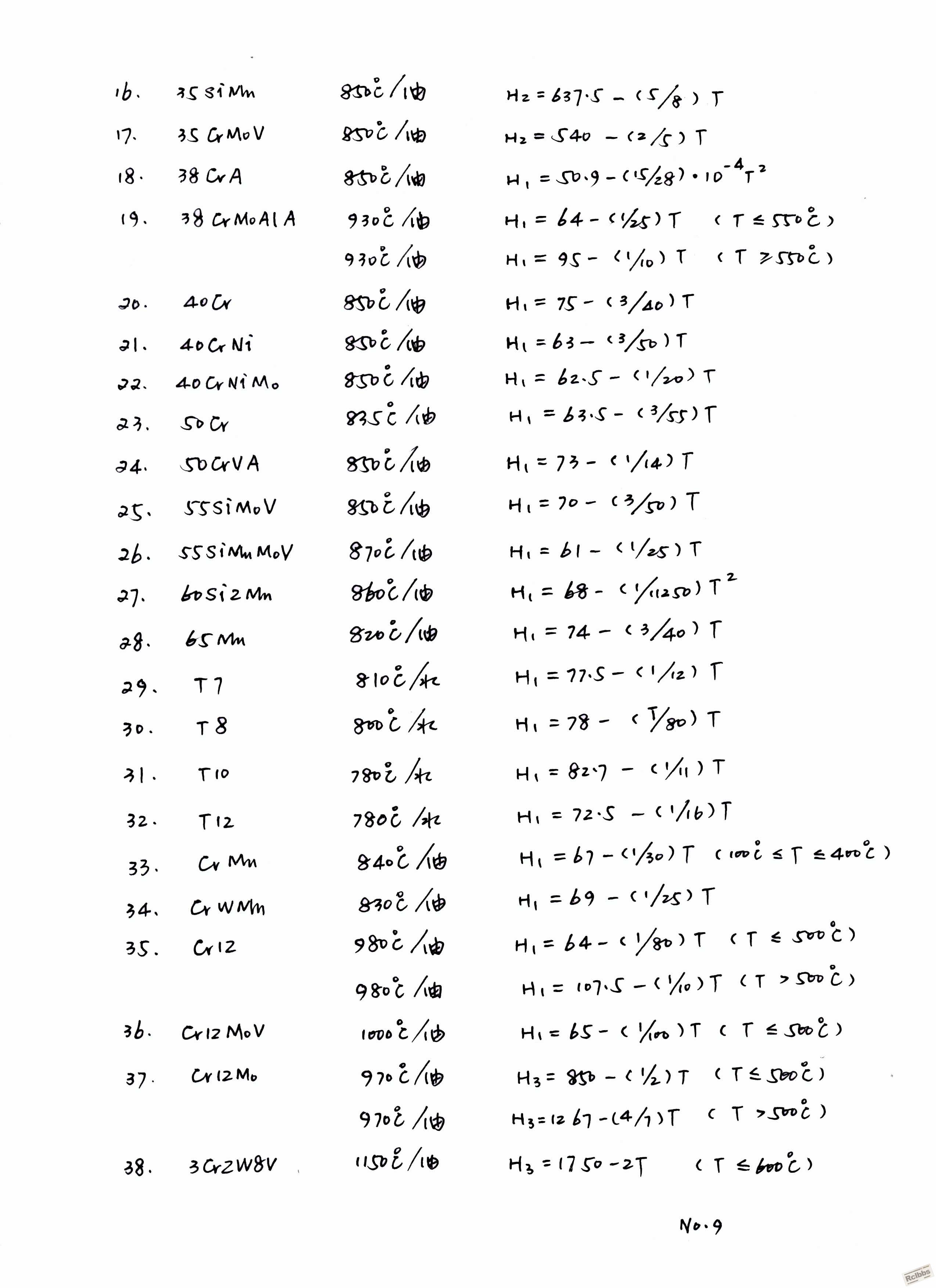

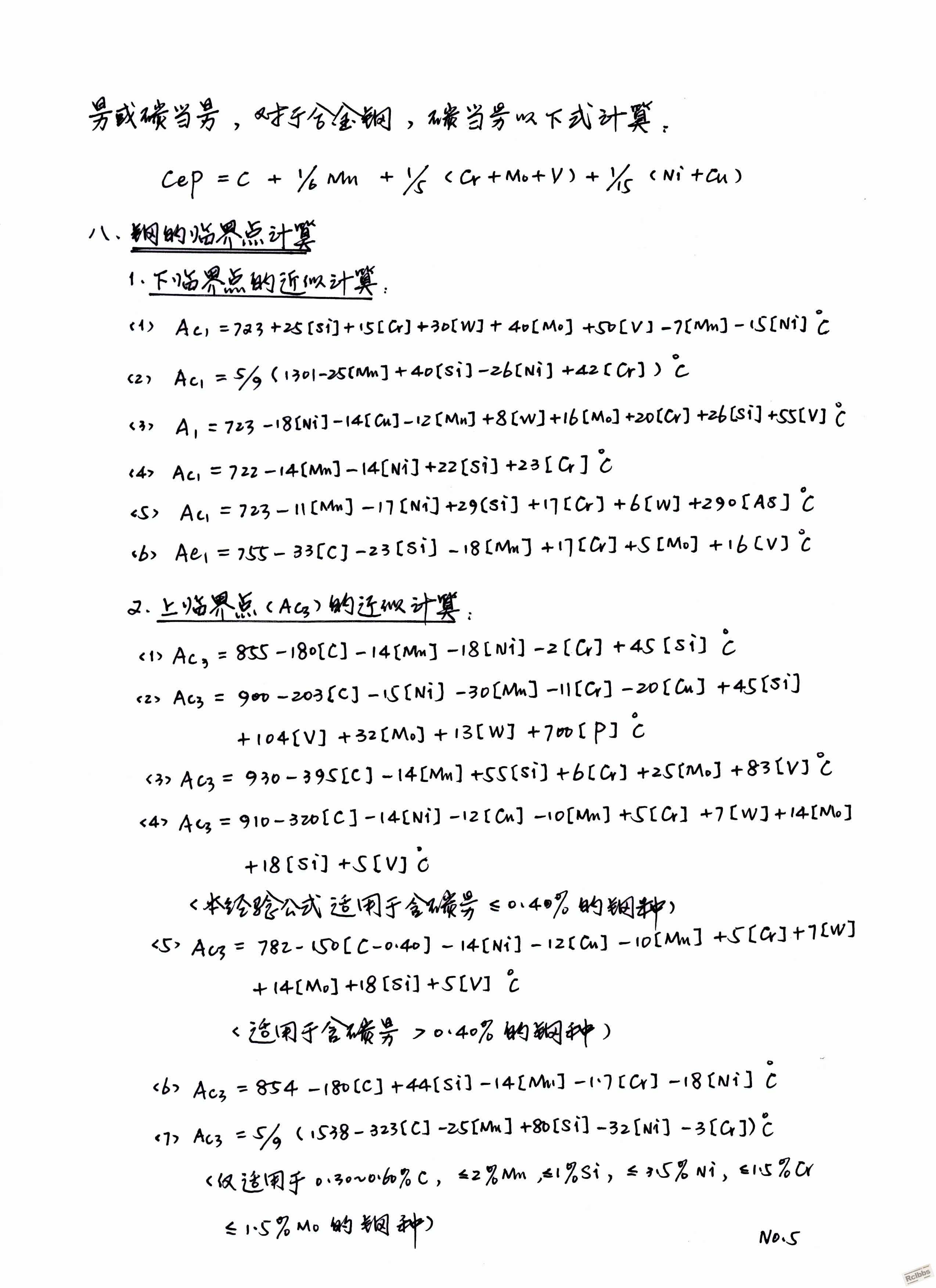

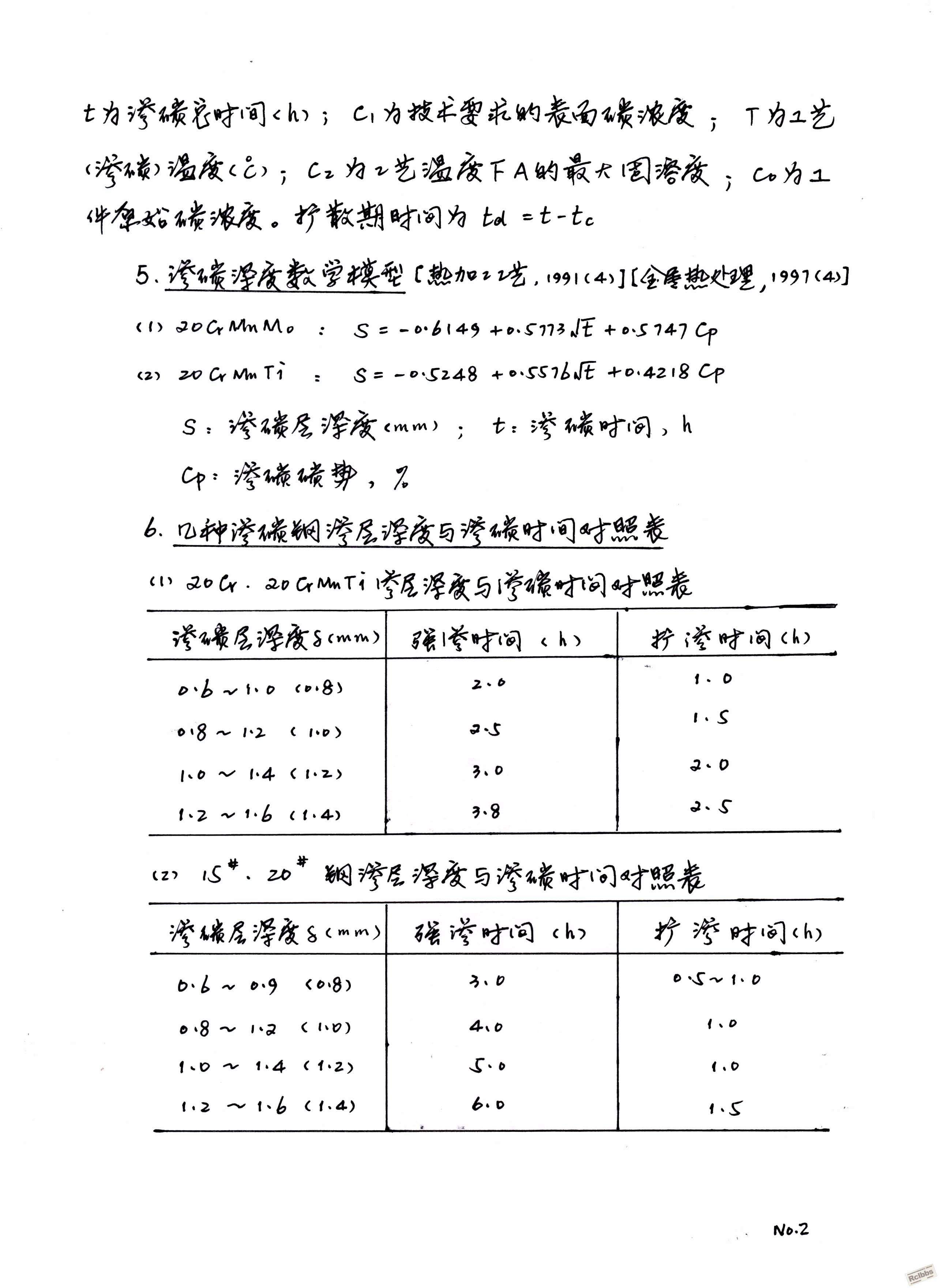

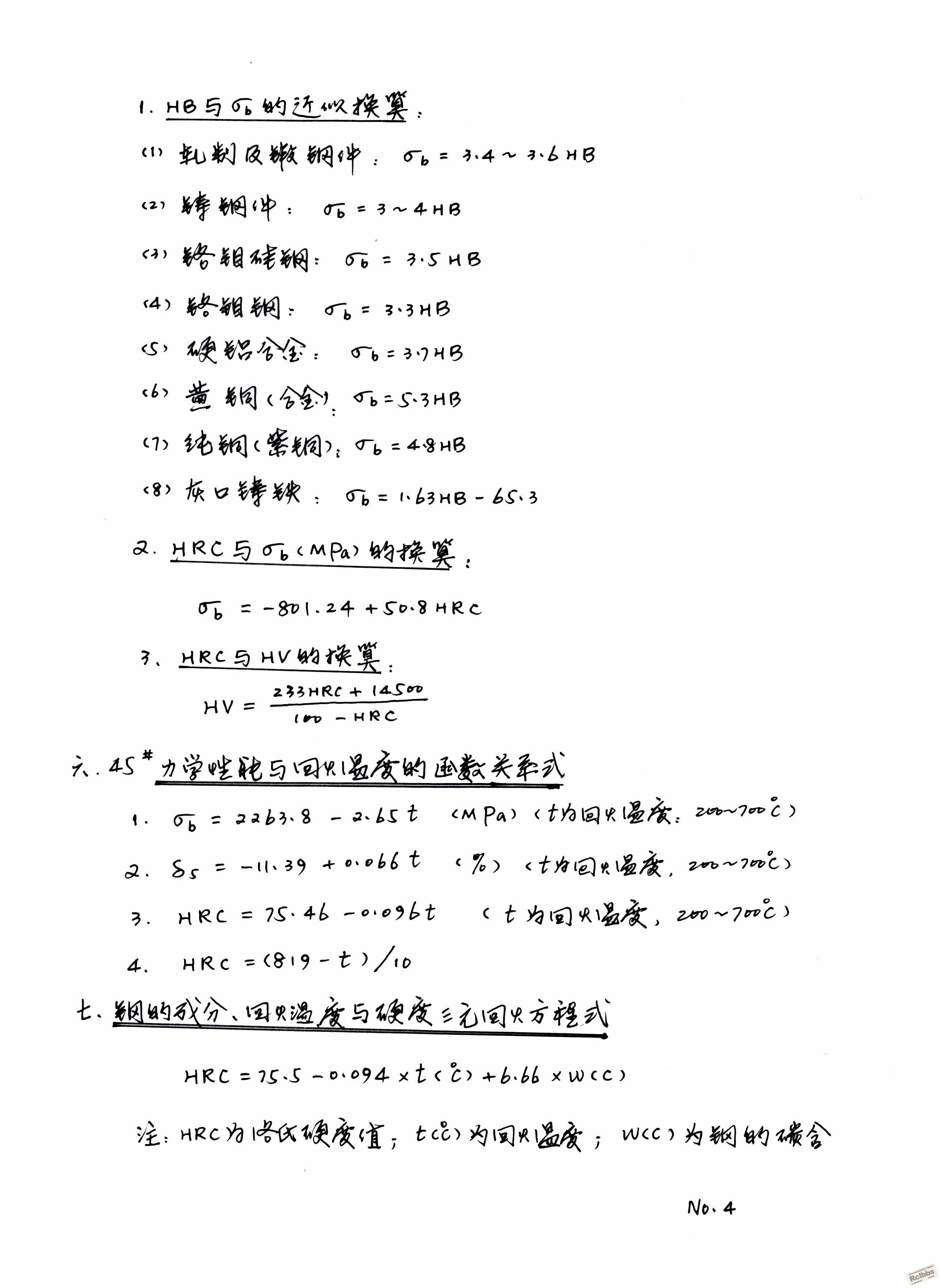

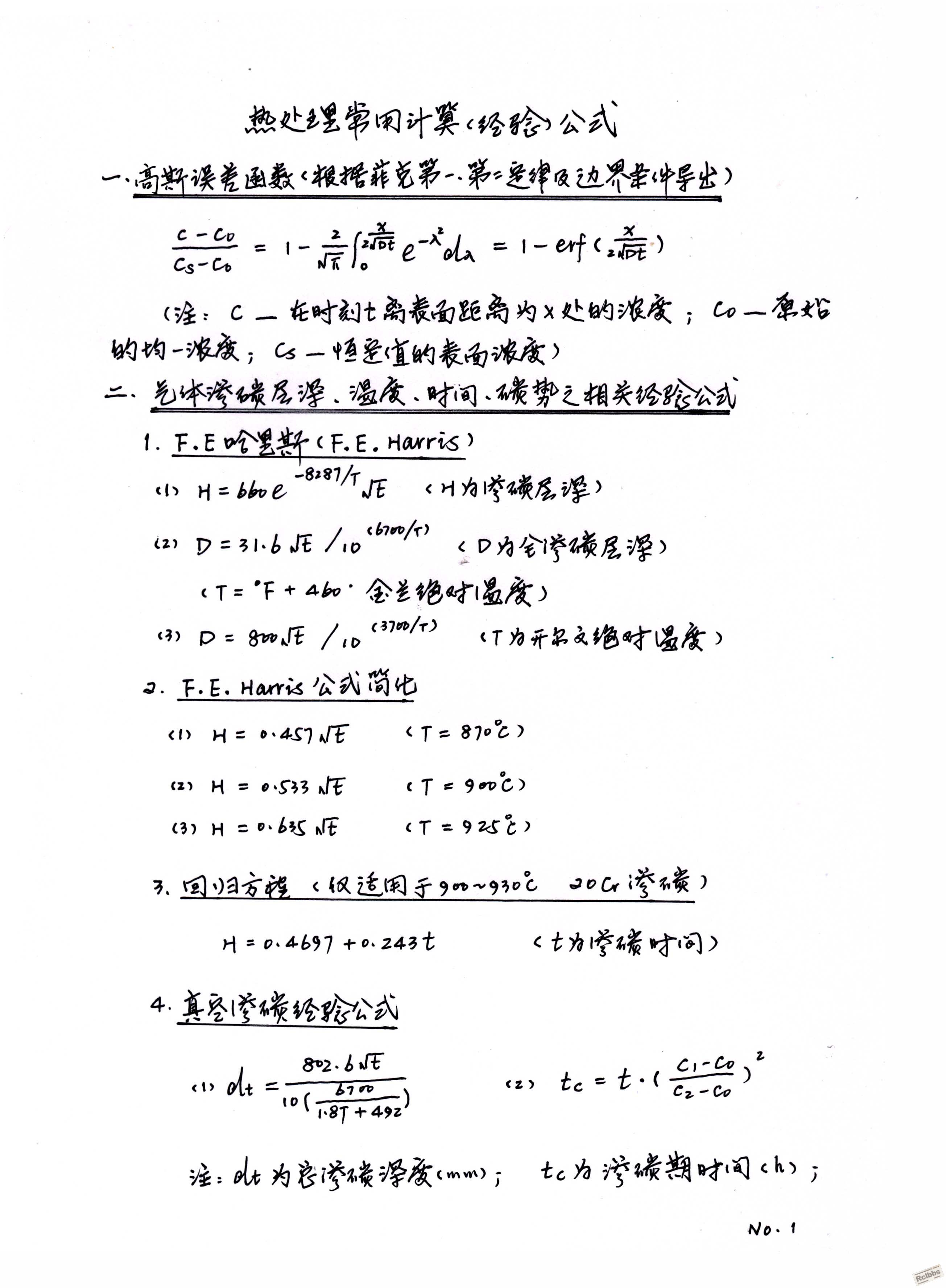

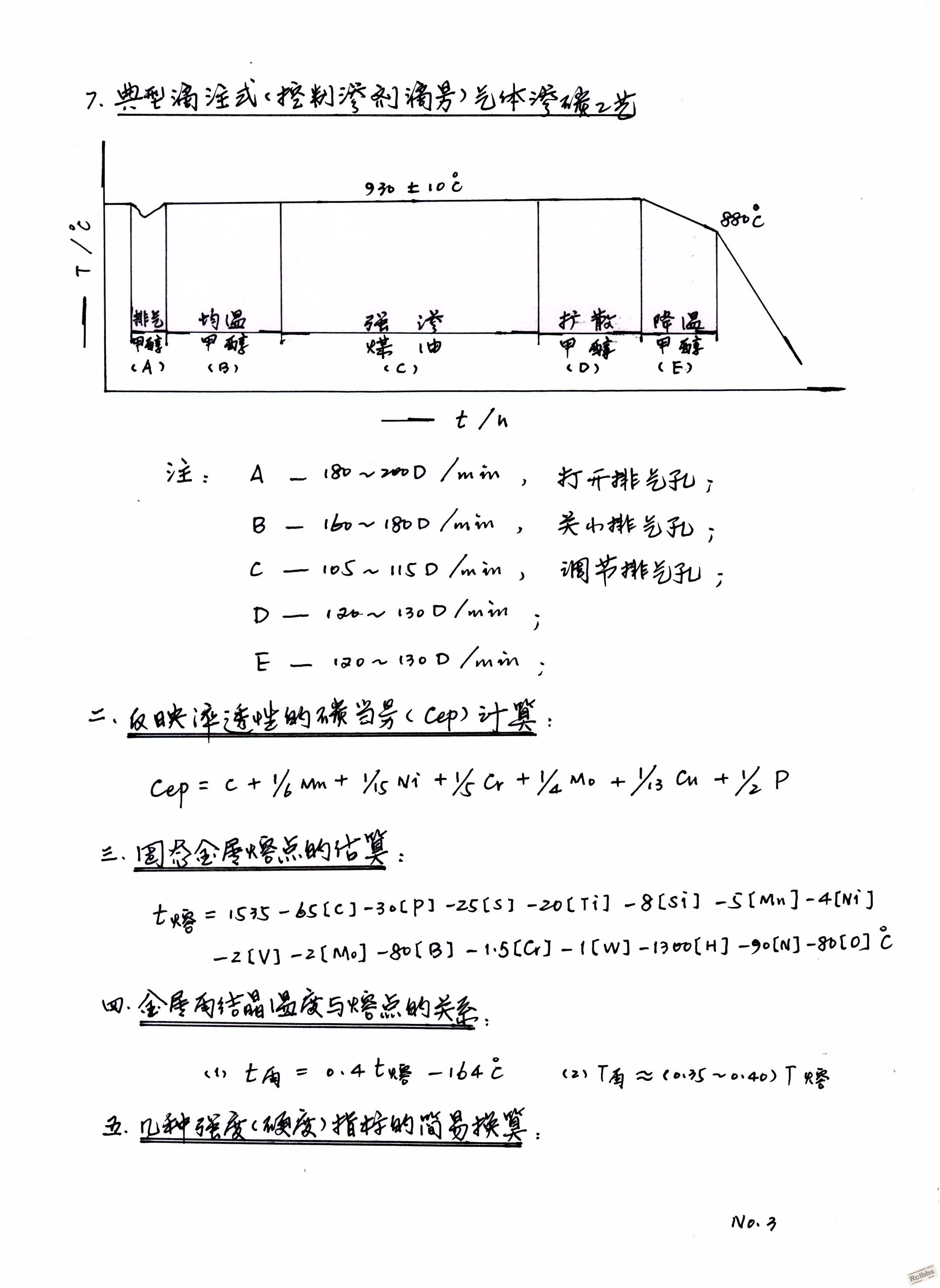

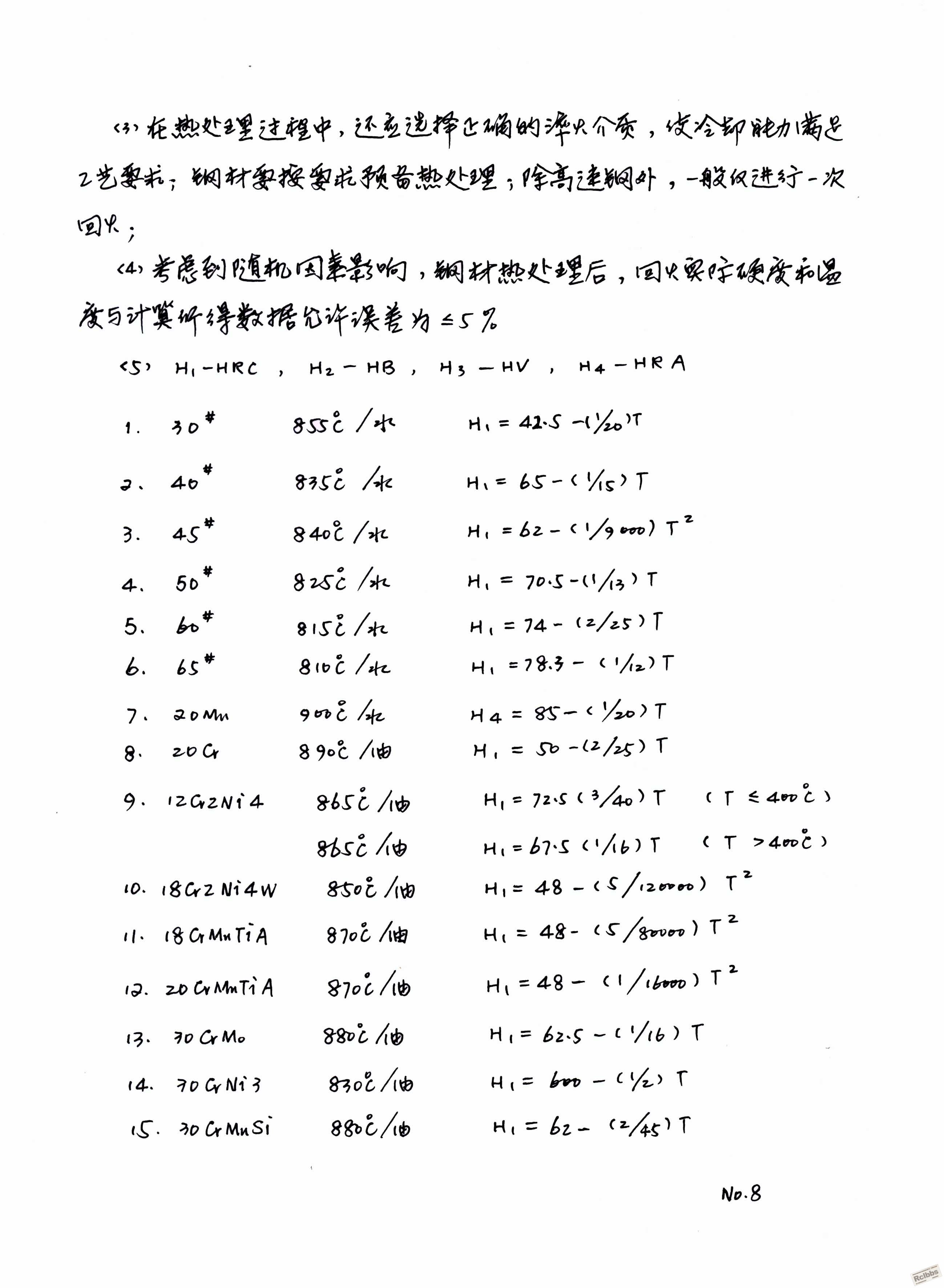

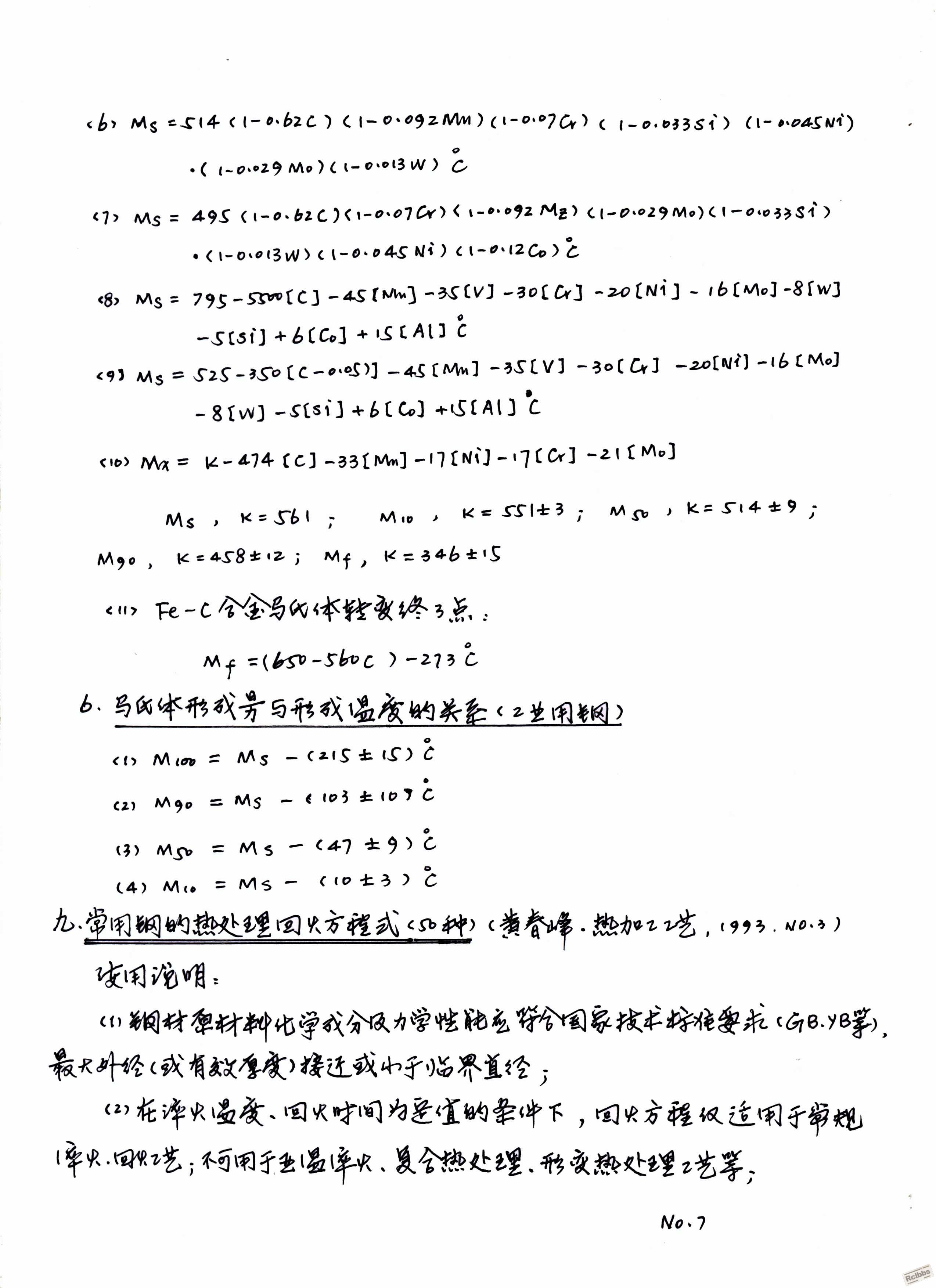

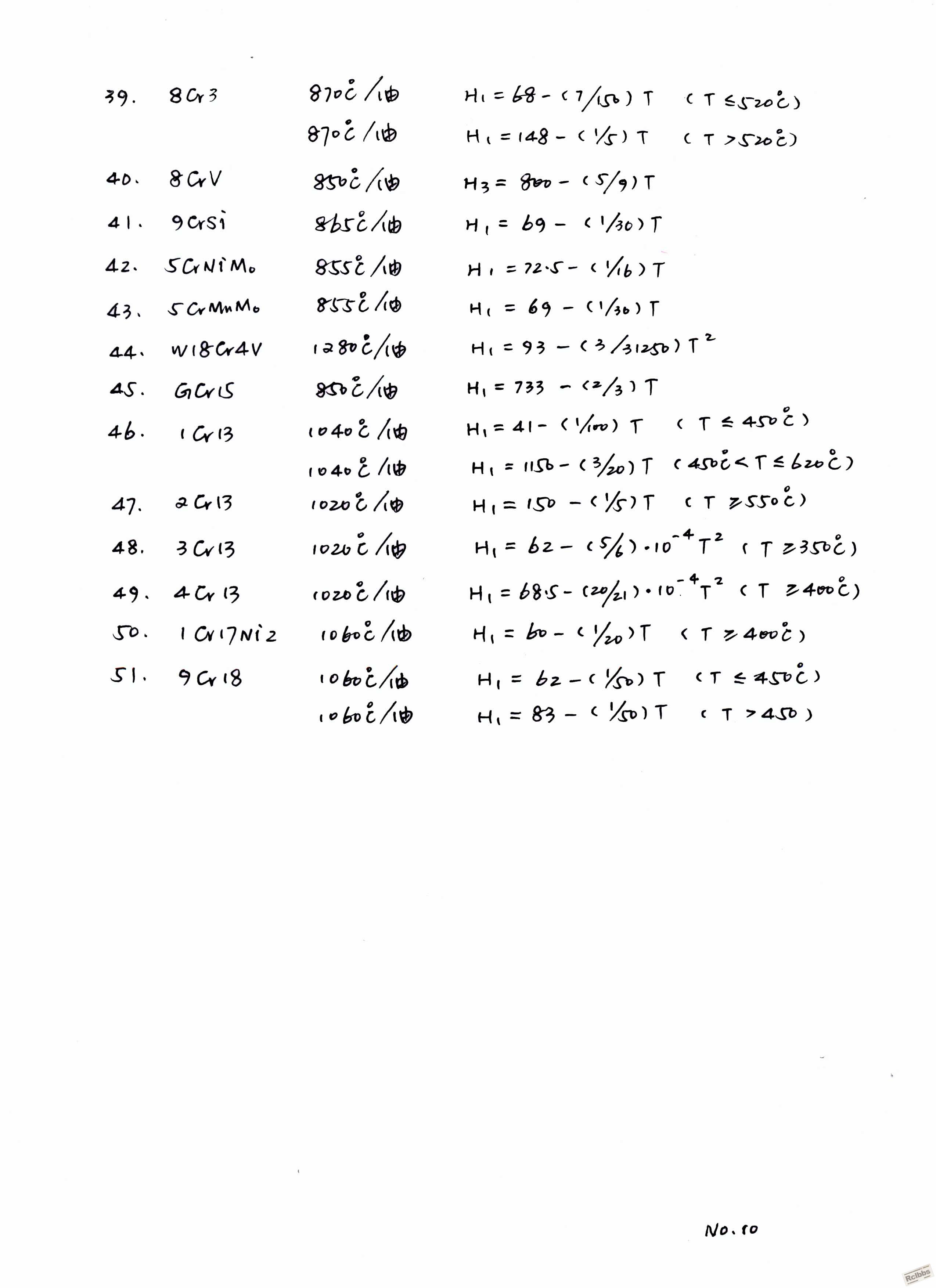

本人多年来搜集了一些热处理经验公式,现传于论坛,供大家分享

    非常感谢楼主的无私奉献,但还有一些问题要请教:哈里斯公式中的渗碳深度方程中有温度和时间两个变量,但没有碳势这个变量,在不同的碳势下怎样计算深度呢?

    哈里斯方程式是基于传统滴注式无氧渗碳而提出的,它肯定不适用于现代可控渗碳技术。

请教:第三页中反映淬透性与碳当量计算公式能不能详细讲一下
