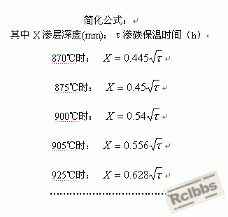

发表于 2010-10-7 14:52:52 | 显示全部楼层
在这里公式打不上,只好用word打完成了,然后用截图方式保存为图片,再然后转化为gif格式发到这里:
以上是根据菲克第二定律按照边界条件、初始条件推导出来的。
孤鸿踏雪 + 5 感谢参与!
发表于 2010-10-7 14:53:58 | 显示全部楼层
很有用,不过现在很多控碳表厂家都提供相关软件,把复杂的运算和因素都加进去了,给使用厂家带来方便。但不可完全迷信,因为现场有些因素的影响会让结果出入比较大

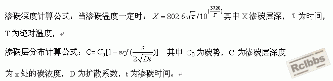

发表于 2010-10-7 15:07:21 | 显示全部楼层
具体计算公式如下

回复 7# 草原的风
    王工:你提供的这些计算公式只能是作为一种参考,受材料,设备,渗碳碳势,要求的层深及装炉量的影响其渗碳的实际速度会有偏离。。尽管现在有渗碳软件的仿真还是会出现实际和理论上的差距,根据实际的渗碳结果进行合理的修正才是较为合理。
发表于 2010-10-7 19:24:38 | 显示全部楼层
回复 8# 周建国
    完全正确。现场状态大部分不理想
发表于 2010-10-7 21:26:41 | 显示全部楼层
渗碳气氛不同,渗碳速度也有较大差异,比如相同温度下,滴注式渗碳气氛的渗碳速度就比吸热式渗碳气氛的渗碳速度快。
发表于 2010-10-8 00:17:12 | 显示全部楼层
回复 8# 周建国
    没错。实际生产加入试样就是为了修正计算值的偏差,但是在生产前还是必须先计算一个大概值作为依据的。
