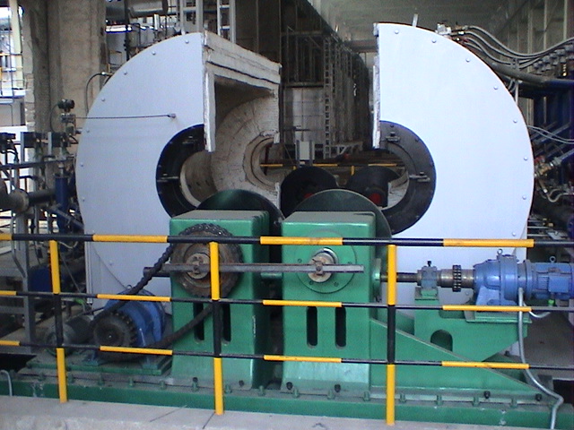

差温热处理炉主要是对轧辊进行差温处理,用于大型轧辊的淬火,可使工件表面一定厚度的金属快速加热到淬火温度,而心部仍处于低温状态,使得淬火处理后工件内外得到不同组织,既保证了轧辊工作层硬度,又保证了轧辊整体的强度与韧性。用这项工艺处理轧辊,只需3小时左右的时间,节能效率令人叹服。
差温炉为卧式开合型,开合式差温炉主要结构包括炉体、炉体开合传动、燃烧装置、空煤气供应系统、工件支撑旋转机构、燃烧自动控制系统及炉体开合和工件支撑旋转控制等组成,炉体分为可以开合的左右两部分,分别固定在可移动的小车上,拉开时,将轧辊放在三维可调的支撑旋转机构上,合上炉体进行加热。工艺过程如下:轧辊先经预热炉加热到一定温度后进入差温炉,烧嘴点火后合住炉体,开始执行工艺,工艺结束打开炉体、吊出工件进行下一道工序。
