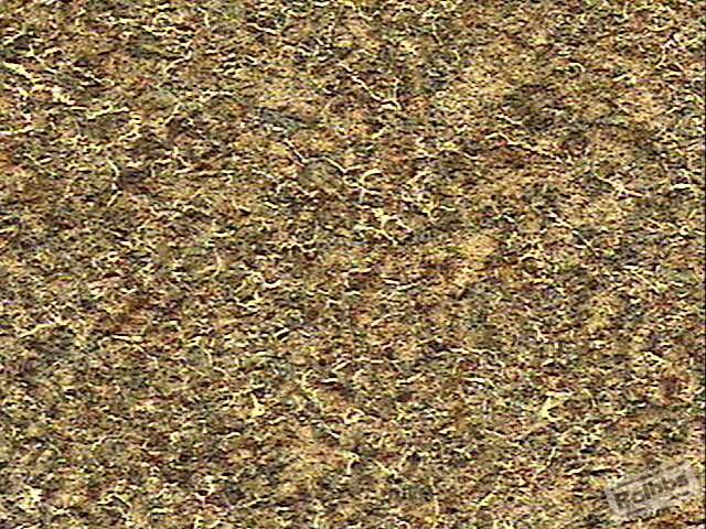

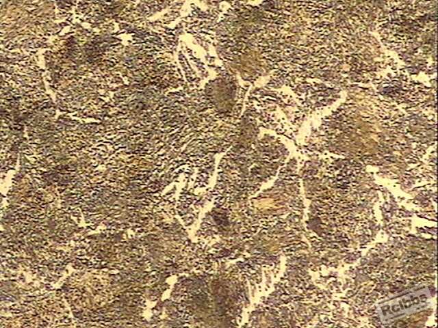

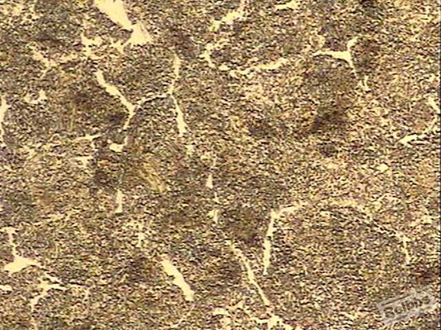

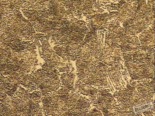

工艺为调质,组织怎么样?图片中的有点像羽毛状的是什么?求高手解答啊,快点!!多谢
发表于 2010-10-3 21:29:58 | 显示全部楼层
什么材料啊、工艺啊都不说你让人怎么分析?拿来个图片就问为什么,奇怪。只能够猜测了,如果是进行过调质处理的话应该是结构钢,是结构钢的话含碳量不会超过0.6%,也就是说是亚共析钢,如果是亚共析钢的话,有点像从奥氏体晶界上析出的先共析铁素体。估计是加热温度不足、保温时间不够或者是冷却太慢导致的。只能这么猜了,组织不咋地,不是合格的组织。
发表于 2010-10-3 22:27:56 | 显示全部楼层
先在100倍下依照GB/T13299图B对比确定是否存在魏氏组织,如果100倍下这种像羽毛状的铁素体不能清晰分辨,那么就不是魏氏组织。调质工艺得到的组织GB/T13320有相应图谱,1~4级为合格。调质工件出现沿晶发布的半网状铁素体,表明淬火加热工艺存在奥氏体化不充分问题铁素体未能完全溶入,残留铁素体或魏氏组织;如果淬火时出炉转移过程太慢、入液冷却不及时也会先析出铁素体,冷却液冷却速度不够,冷却速度线穿过C曲线的“鼻子”擦过贝氏体区,会有可能得到一部分贝氏体,这种羽毛状的组织特征会最后保留在调质组织当中。
   充分加热+及时快速冷却可以解决上述问题。然而你提到的像羽毛状的铁素体论坛中不止一次地讨论过,还为此有过争论好像还没有统一的认识,试样在手请多把玩一些时候,用不同倍数观察,相应标准去评价,一定要结合工艺过程去认识金相组织。不妨到这里看看:

哇塞,谢谢两位的回答。其实调质是在其他公司做的,我们只是检验一下组织何不合格,所以工艺是什么也不是很清楚。55#钢

我就是对照13320图谱,找了半天都没有找到相符合的图片,所以感觉不是很好的调质组织吧。没有13329的标准诶。不过我们一直在那个公司做调质,做出来的组织也一直都是这个样子,不知道怎么办,我是新手,有不敢随便判断,痛苦

    100倍的图片哈,似乎看不到明显的魏氏组织啊。那这种是不是上贝氏体呢?

只能看到网状铁素体,无法确认有无上贝。

从图片看是工艺上有问题,组织不是很好的

    13320图谱 里面有中碳合金钢调质组织评级图的啊!

应该是索氏体+铁素体+上贝氏体
