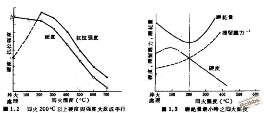

对于渗碳齿轮而言强度和耐磨性都是在200℃左右回火的性能最佳,以上图很说明问题,原因在于太低的回火温度(比如150℃或更低)对去除淬火应力不利,虽然能得到较高硬度,但强度和耐磨性都没有200℃回火好,200℃以上回火温度和强度成直线关系。温度越高,强度越低。

发表于 2010-10-2 16:47:38 | 显示全部楼层
回复 6# changpeng
    手头并没有这样谈齿轮寿命的书,不过我认为从材料力学角度,从拉伸曲线可以解释很多东西了。前面帖子里的图片来源是大和久重雄的“热处理108招秘诀”里的内容,其实不光谈的是渗碳淬火,讲的是淬火后的回火温度和力学性能关系,这本书论坛里有资料的,你可以去找下。
