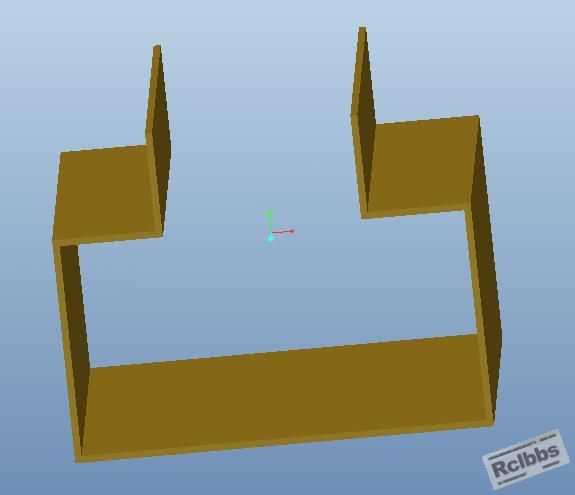

我们这边一般用中频感应器处理槽帮的端部100mm,为了加快生产效率,一般都是两个槽帮一起在感应器中加热。现在刚生产就发现感应器的长度只有125mm。没办法达到端部100mm的要求,如果一次只做一个效率又比较低。现在老板让我改感应器宽度,我想改成205mm。这样的话,可以一些淬火两个的端部。但不知道其他的需不需要改,请又有这方面经验的老师傅们赐教.....
感应圈的形状如下:
感应圈形状
感应圈形状
内径140mm,底边长260mm,图上的厚本来是125mm 我把他改成205mm,用的是300KW的设备,变压器为1500KV   , 2.5KHZ~8KHZ  有这方面的专家帮忙拿拿注意

工件是什么形状?淬火位置是怎样?

只要中频功率足够,应该问题不大。当然要注意设计合理,保证淬硬层均匀。

感应圈的宽度 和变压器输出功率之间的关系是怎样计算的呢 ?不知道我从125mm的截面增加到205mm,原本的变压器够不够?

理论计算不谈(与感应器关系较大)还是按经验法,你原来加热功率显示多少(或电压、电流换算)比对设备额定功率数,如果加热面积增加过多恐怕设备吃不消!

不知道感应器的内径是多少
如果感应器设计合理  功率足够的话还是可行的
  要看你设备功率能达到不

方案确定了,老板都支持还犹豫?!赶紧试!最多加些导磁体提高感应器效率。

象这个方法做下去,一点用都没有。不信你试试
