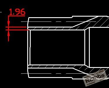

接到一个产品,是个中空的齿轮轴。材料20CrMnTi,要求渗碳,表面硬度58-62HRC,层深0.635-1.016mm,芯部硬度20-45HRC。
问题在于齿根与内孔的厚度只要1.9MM,我是搞机械的,热处理只是个学徒工,希望论坛里的专家们帮忙解答下:20CrMnTi在这样的热处理条件下淬火是否会开裂,如果可以做到不开裂,请问要怎么做?

按下限控制层深吧,这个工件设计和热处理不大吻合。渗碳保温3小时,降温840油冷,低温回火。
签到天数: 48 天
发表于 2010-9-24 10:05:57 | 显示全部楼层
淬火不开裂是比较容易的,正常工艺就不会有问题。关键是只有1.96的厚度,有渗透的可能性,齿根强度不够,可能会出现打齿!如果内孔不要求渗碳的话,可以保护内孔,深层控制下线。
问题在于齿根与内孔的厚度只要1.9MM.
心部硬度要求在32-48HRC还可以;硬化层尽量大于0.7mm,保证表面硬度.壁薄,内孔最好涂防渗剂,甚至再加堵塞.

我们单位就是用这个材料作齿轮的。硬度没有问题的。内孔要处理。而且要有合理的工装,不然变形量不好掌握的。
发表于 2010-9-24 20:14:05 | 显示全部楼层
薄件最好用碳氮共渗工艺替代渗碳,前者比较好控制。

1.根据你提供的数据,齿轮端部和齿轮处内孔应是不要求渗碳的。
我们以前做过红旗桥车起动机齿轮也是薄壁的,齿轮处内孔等镀铜处理。
2.所用防渗涂料最好先用试棒作防渗试验。
3.建议渗碳温度为900±10℃,渗碳层深控制在0.635--0.935mm。

建议使用C,N共渗来控制层深,另外中空花键轴应该用于传动啮合,深层是否要求过深了?从心部硬度要求看,应该是设计要求是具有较好的韧性的,这样是否能达要求?我司做过很多此种工件,应用在农机上的,一般是0.4-0.7mm
 楼主| 发表于 2010-9-25 10:21:56 | 显示全部楼层
感谢各位帮助,给予了我很好的启发 我准备采用涂防渗料的办法试试
