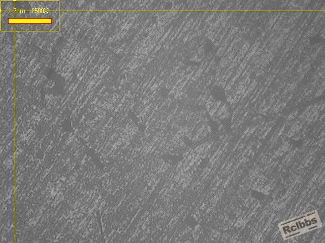

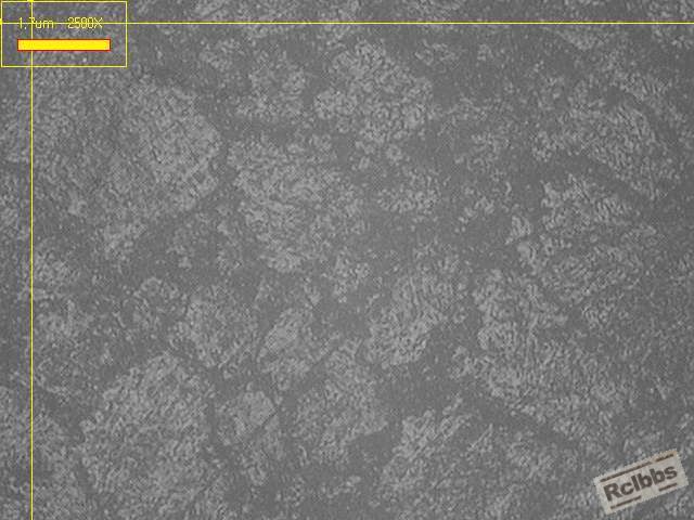

煤油是在装炉后炉温达到880°时通入的,强渗阶段煤油量20ml/min,扩散阶段10ml/min,单用煤油滴注。不合格的产品渗碳层1.1mm地方测HV400以下,而且均匀渗层浅。合格产品渗层深度1.1mm处HV600以上。原材料一直使用一个厂家的,邢钢的,做了一年多了吧,以前没有出现这种情况。金相组织不会看,有照片我传上来你们看看,试样做的不太好,放大1200倍的,
渗层处
渗层处
心部
心部
不知你们能否看清。
