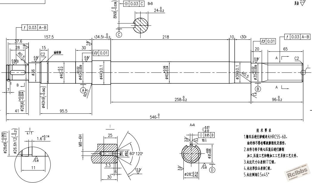

我公司接到一批改造电机轴的活,我第一次接触渗碳淬火的,既要编设计图纸、还要编工艺,请大家给我看看图纸有没有问题,再者给我说说轴以及轴与转子压装后的加工工艺,谢谢大家了,初次来到请各位高手帮忙啊。见附件,
最好是详细的工艺。材料20CrMnTi

 楼主| 发表于 2010-9-19 16:08:44 | 显示全部楼层
还有就是渗碳的深度和各段加工余量的多少,加工顺序,我查一些资料,似懂非懂的。麻烦各位了

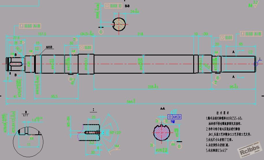

发表于 2010-9-19 16:37:55 | 显示全部楼层
尺寸看不清楚
 楼主| 发表于 2010-9-19 16:48:02 | 显示全部楼层
再发一次图片。不好意思
发表于 2010-9-19 17:00:47 | 显示全部楼层
改装不知道什么意思,按新产品对待吧,1---下料----平全长---粗车各段----精车---洗键槽---渗碳淬火---矫直---后续回火----压装-----精磨。精车后留0.6---0.8磨量,渗层按1。3---1.5毫米控制,硬度磨前控制在58----60。机加工说的不详细,大概就这意思吧

 楼主| 发表于 2010-9-19 17:08:51 | 显示全部楼层
谢谢,大侠,还有就是,这个本身渗碳淬火的变形量有多大,还有,磨是不是要分两次呢,218档是不是先磨好再压装,而后再磨其他的呢。还有一些非重要档是不是可以热处理前就精加工到尺寸呢??
发表于 2010-9-19 17:33:41 | 显示全部楼层
这个直径的淬火后变形在1,0以内吧,,由于形状相对对称,可能还要小些,而且热处理后有压直工序,可以控制在磨削前允许的范围。你要是没把握就分两次磨呗,第二次找正儿就是个细致活了,肯定是先压装后再磨了,你图纸写的很清楚。不是配合的部位热前可到位尺寸。但外观不好看,你不行在磨前加个喷砂工序吧
发表于 2010-9-19 17:34:51 | 显示全部楼层
热后变形如果控制的很好0.5以内还是有希望的,后续矫直会省很多力气

发表于 2010-9-19 19:04:42 | 显示全部楼层
楼主的电机轴好像没有给渗碳的层深奥,只有硬度要求。#5兄弟的渗层会不会太深了,是否0.8---1.2mm就可以了,另外为控制变形可以降低渗碳温度以及淬火的温度,注重淬火的方式(悬挂最好),那么控制变形在20----30丝之间还是有希望的,不过还是需要校正去除应力处理,其它的工序#5回答的不错。

发表于 2010-9-19 23:19:21 | 显示全部楼层
机加工应该还有一道滚丝的工序,所以深层不能太深,我们做这类电枢轴一般控制在0.6--0.8,采用的是碳氮共渗,装炉方式是插装,变形量比渗碳要小一些。

发表于 2010-9-20 07:07:33 | 显示全部楼层
考虑到磨削的问题,个人认为渗碳层深不要很浅,1.2还可以吧,内螺纹几个M8的小尺寸,渗碳时候塞点防渗的堵一下就好,
