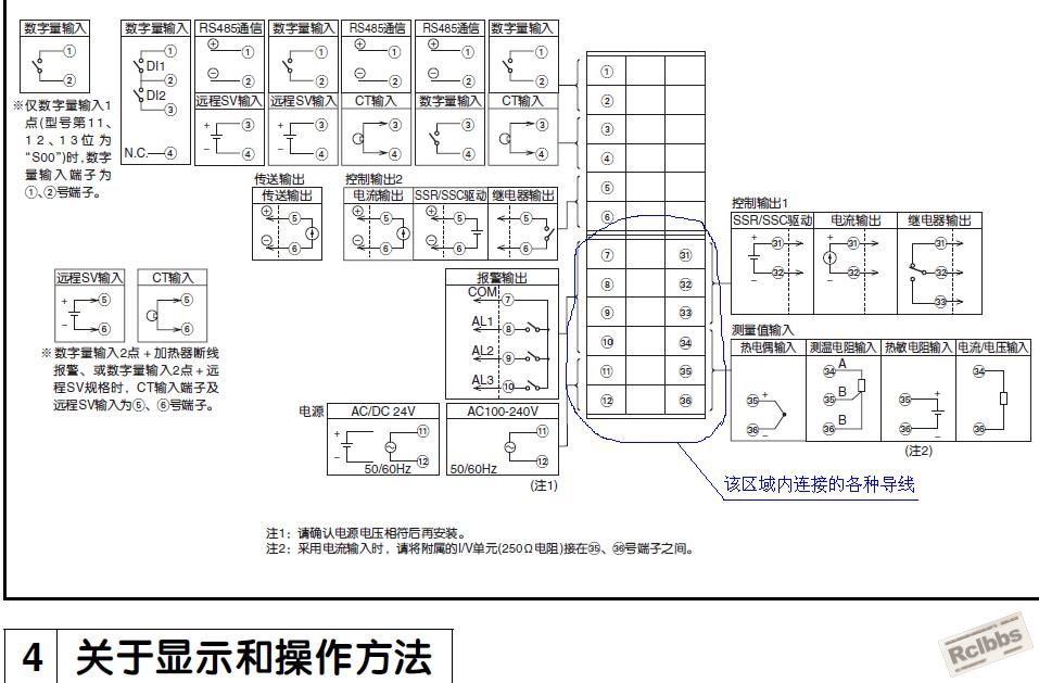

 楼主| 发表于 2010-11-1 19:34:31 | 显示全部楼层
回复 3# shbjh
感谢您的解答!
我还有一点不明白的是,一般温控仪表是安装在温控柜上的,而且连接了很多导线(见附图)
,对温控仪表校对时不拆除导线的情况下能按您提供的方法进行校对吗?
签到天数: 98 天
发表于 2010-11-2 12:11:51 | 显示全部楼层
回复 5# lindecai2010
比对信号时最好不要拆除仪表接线柱上的补偿导线。如果从传感器到仪表之间的补偿导线出现问题,比如被东西砸了或者其他不可预知的原因导致补偿导线上面可能会损失电压,最好的方法应该是用模拟器在热电偶处模拟,拆除热电偶上的导线。
对于热电偶,我见过有双芯的,一个套管里有两只偶芯,你也可以用手持仪表测量另一只备用偶的读数与控制仪表比对,这是一种日常对热电偶校对的手段。目的是为了在第一时间发现仪表或者热电偶的问题。
以上是按照个人对2750D精确度测试的理解,有不同的想法大家可以探讨,希望对你来说有用
