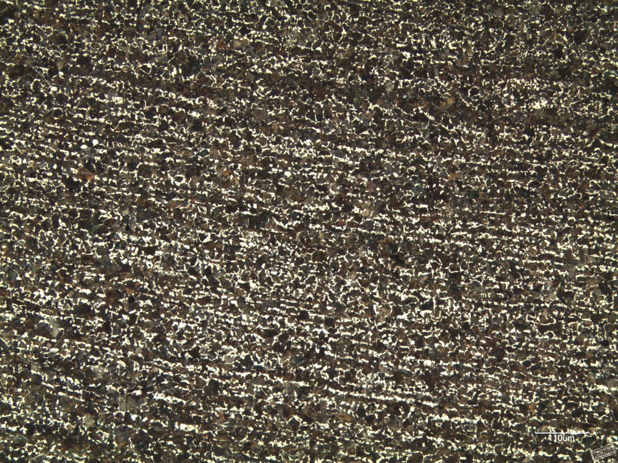

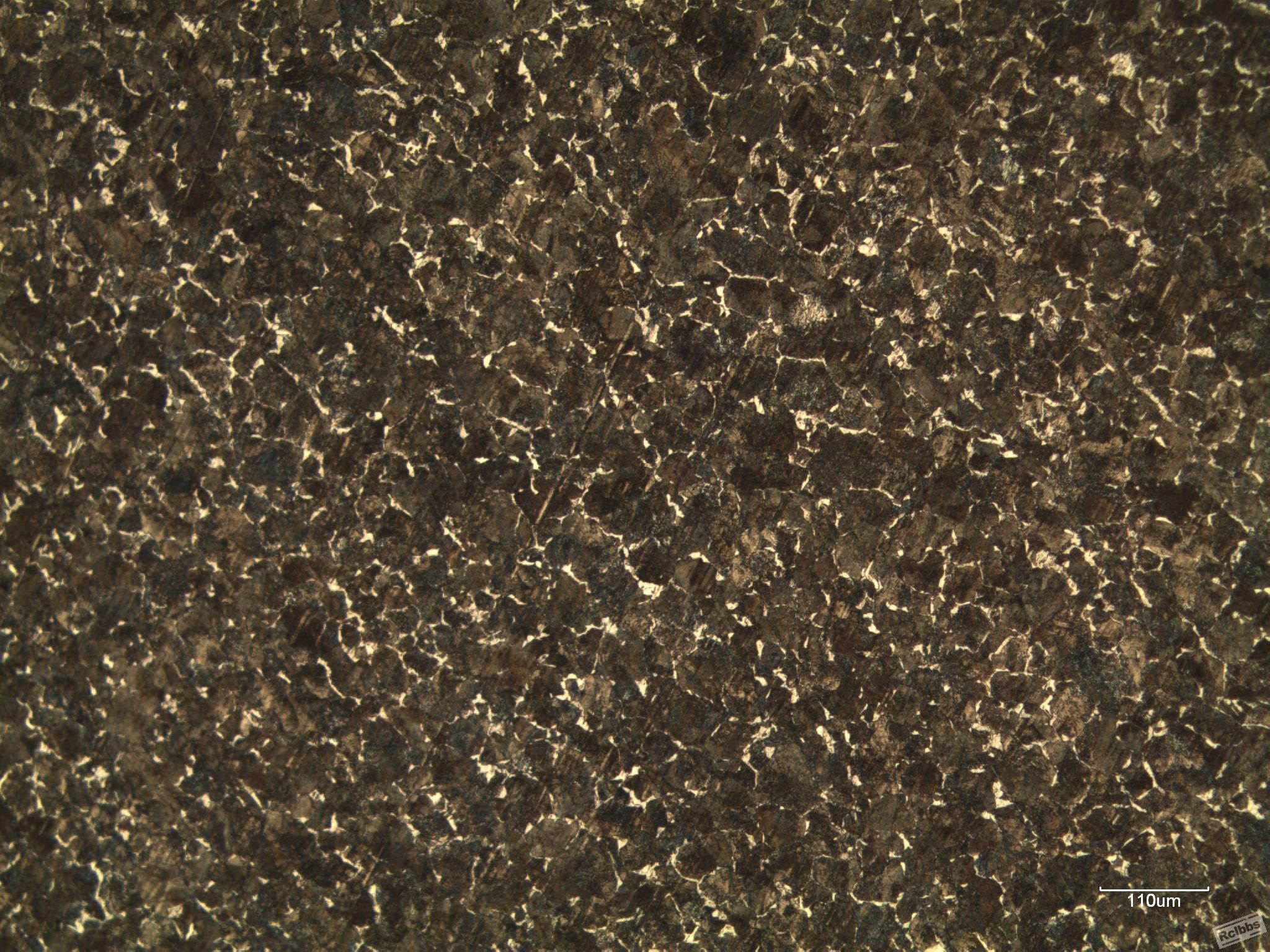

我公司的中碳钢,含碳量在50~60,锻造后空冷,得到的组织
如图所示,请教各路大侠,其中是否有索氏体和屈氏体,哪
种较多,形成了带状组织又该怎样对晶粒进行评级,如果白色
铁素体程网状析出又会对其性能造成什么影响?

50钢不应该有这么多的网啊,放大倍数是多少,锻后应进行正火处理,组织会好一些

网状铁素体,冷速慢所致。严重影响机械性能,可正火改善。

没有屈氏体,索氏体要在500X下才能确定。
我认为不考虑带状的活,正火组织属正常。
从照片的标尺看,放大倍数相同,但晶粒差异较大。

我想应该是锻造冷却太快所致吧?本人对锻造不懂请高手指点。
