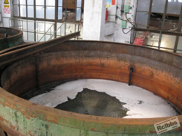

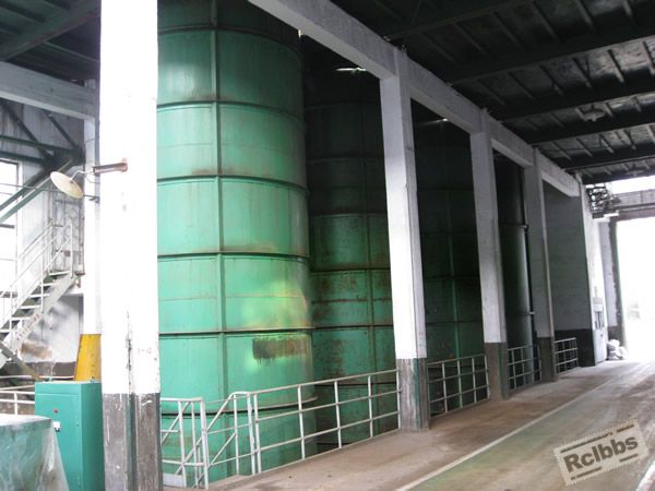

需采购4*8米圆形淬火槽四个,分别为PAG,油。水、盐四槽,同志们有好单位推荐吗?头都大了。

国内做这个的不少,高质量的或许做不出来,但像楼主这样要求的还是有很多家的。甚至楼主自己有经验也可以自己来做,相对是简单的。
发表于 2010-9-13 22:09:44 | 显示全部楼层
这个应该很简单的,主要是选料,最重要的是焊接。楼主可以自己买材料,然后请几名电焊工就行了。
 楼主| 发表于 2010-9-14 08:49:43 | 显示全部楼层
没有我描述的这么简单,要求还很多,需要加搅拌器,闭式冷却塔、管路系统等。循环和冷却是关键,温度必须要均匀。所以我是想谁能告诉我什么原理设计,冷却效果更好。
 楼主| 发表于 2010-9-14 08:53:22 | 显示全部楼层
我们要的就是高质量的。盐水槽、油槽等设计啊,材料啊。应该又有所不同吧。我昨天看了一个要冷却喷淋系统,这个可能会适合目前我想采购的,不知哪位仁兄有做过类似业绩。

在淬火池里安装四个可无级调控的搅拌器,淬火时加速搅拌,不淬火时减低运转速度。
