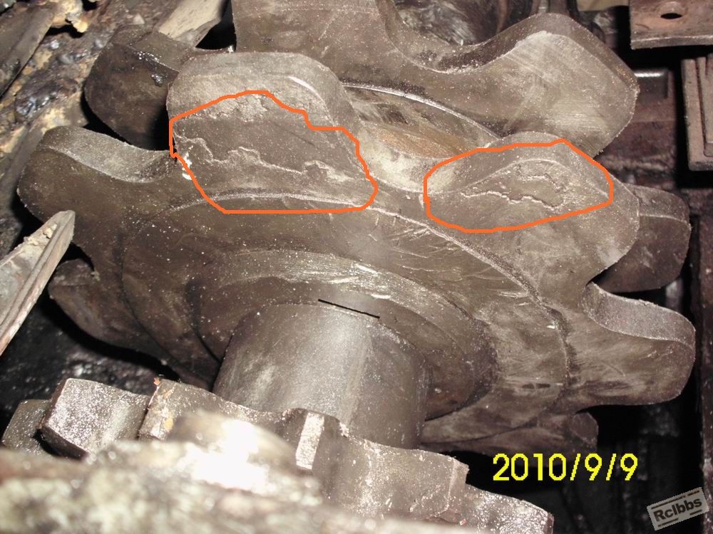

链轮.jpg 刚刚收到供应商寄来的链轮,但上面有疑似裂纹,请各位专家评一评,会不会影响其使用寿命。

发表于 2010-9-9 10:15:20 | 显示全部楼层
回复 1# hnzzwzh
    表面打磨下,在判断结果。

 楼主| 发表于 2010-9-9 10:29:31 | 显示全部楼层
回复 2# 钢铁医生
   谢谢回复。 因为生产急,所以已经装上去了。但是心存疑惑,所以才发此贴。能不能先分析可能的原因和影响。用起子去刮了一下,没有东西掉下来。
发表于 2010-9-13 11:07:31 | 显示全部楼层
这家做的链轮也太差劲了,惨不忍睹,楼主能用下去,忍耐力非凡,那不是裂纹,是铸造表面缺陷,没有打磨掉而已,要是那个部位有那么大的裂纹你的轮子,用不几天的。

 楼主| 发表于 2010-9-13 12:11:35 | 显示全部楼层
回复 4# xshl
    此种铸造表面缺陷对产品寿命影响几何?还请明示。
发表于 2010-9-14 11:33:39 | 显示全部楼层
这种表面缺陷一般会向零件内部延伸,其附近的组织也是不好的,在使用一段时间后,容易成为受损或被腐蚀的扩展点。对使用寿命有一定影响。表面缺陷越大,影响越明显。最坏的情况是,表面缺陷下面有大量缩松组织,如有条件,切开看看就明白了,严重影响使用寿命。

 楼主| 发表于 2010-9-15 08:47:55 | 显示全部楼层
回复 6# xshl
    谢谢你的详细分析。现正在和供应商进行联系。
