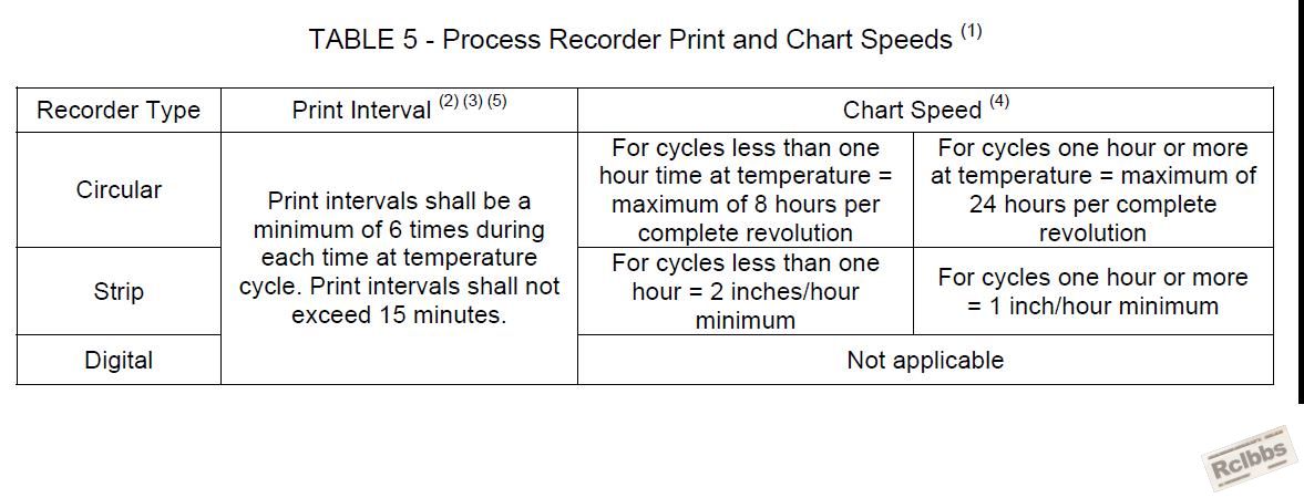

怎么理解15分钟打印? 是不是要求chart表 15分钟打印一次当前时间点温度值.

ams 2750 里面关于chart  打印以及走纸速度问题.
里面写一个循环工艺需要至少打印6次数据点,至少15分钟一次,
以及走纸速度要求.
但实际上我们现在是30分钟打印一次,还有2个小时打印一次.

这个表是对热处理工艺 过程记录方面的要求,根据不同的工艺周期 时间和温度仪表的记录 方式,最大的时间记录间隔,而对于数据记录就不需要 了

    是说,在每次加热循环中,温度记录仪要打印6次以上,每次打印的时间间隔不超过15分钟。FYI
