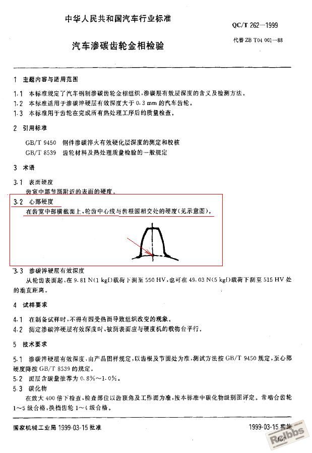

上面几位已经提供了正确可行的检验方法,QC/T262-1999《汽车渗碳齿轮金相检验》标准心部检测位置规定得很明确了。以下是截取相关页面
标准就规定了一个检测点,并不存在什么上下定不下来的问题,圆柱齿轮在轮的厚度(也称齿的宽度)1/2处取截面,同理圆锥齿轮在锥线长度1/2处取截面。截面取对了只要照着QC/T262-1999上图示的那个点的位置打硬度就对了。
