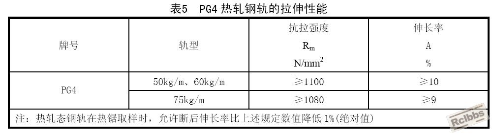

“热轧态钢轨在热锯取样时,允许断后伸长率比上述规定数值降低1%(绝对值)”为什么热锯允许比规定值降低1% PAS]K8N[W_TU6FYE7`DTHR1.jpg

因为热锯可以减小刀具消耗,在材料要求定尺长度时中途取样不影响材料尺寸,也可以较快得到数据,所以常采用热锯,但热锯后由于式样小,冷速快,试样强度升高、延伸下降,试样数据并不是热轧材的真实数据,故允许延伸低1%
