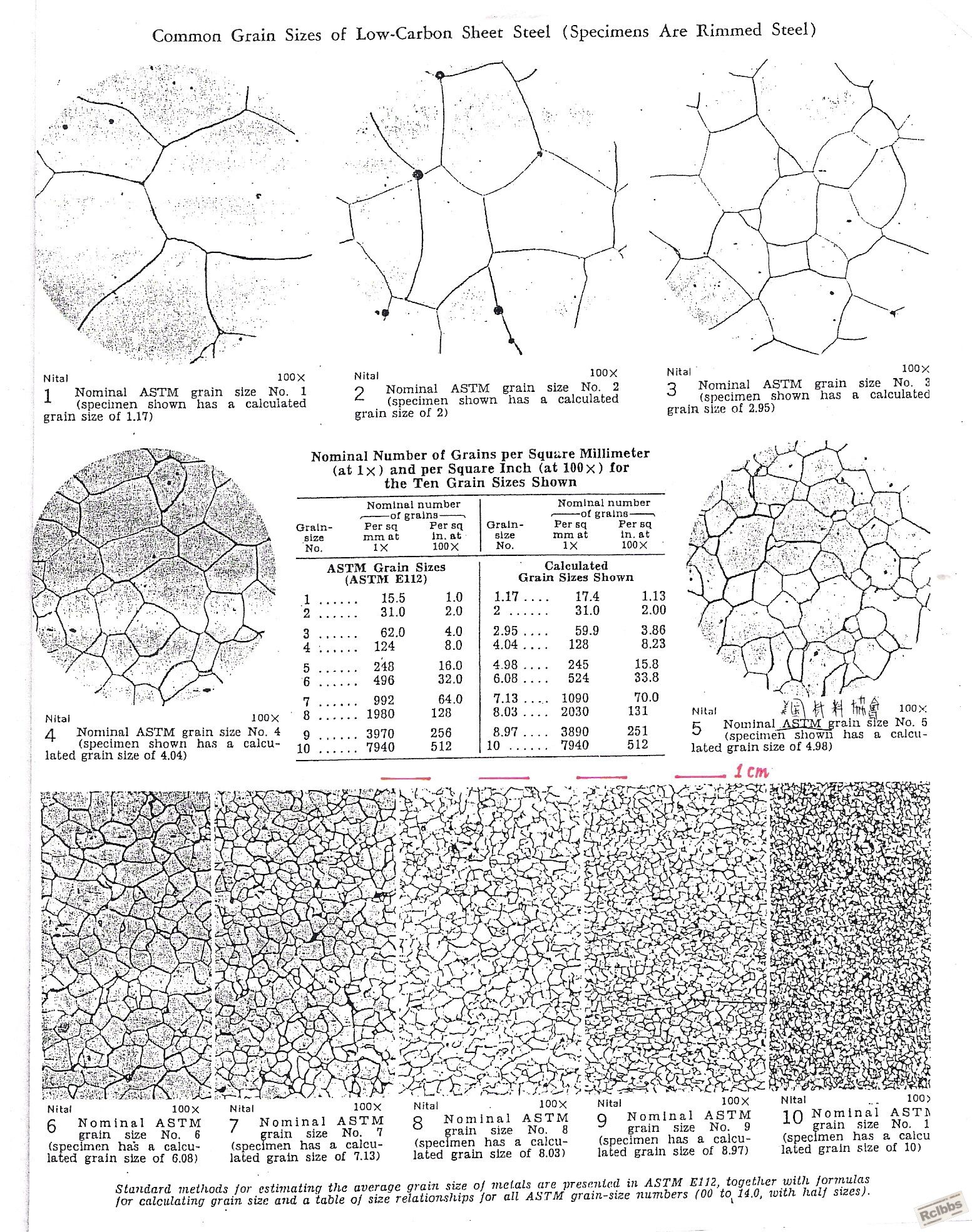

I hope this will help.

GB/T6394-2002是照ASTM E112抄的,晶粒度是一样的。
ISO 643晶粒度标准也是基本参考E112的,但晶粒度略有不同,大致没区别。

晶粒度大于ASTM E112中的9”ASTM 要求的“9”就相当于国标要求的9级,不用着急。

不管是什么标准,晶粒度级别始终满足这个定义:n=2power(N-1),其中N为晶粒度,n为放大100倍时64.5平方毫米内的晶粒个数。
发表于 2010-9-2 16:01:09 | 显示全部楼层
国标只规定到8级,大于8级的可以提高放大倍数评级。200X下评的级别+2就相当于100X下的级别,400X+4等

GB/T6394-2002不是规定到14级了吗?

不错,只不过应该是645.16 mm2,就是1平方英寸。

用比较法,孪晶晶粒只有8级图谱。可以用截点法测晶粒度更为准确。
发表于 2014-10-25 11:27:14 | 显示全部楼层
无孪晶晶粒度只有8级,奥氏体有14级了
