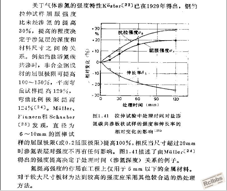

可能大家以前极少碰到这个问题。
我想主要原因是大家接触的零件相对氮化厚度来说都是相当大的。
而我目前应用的很多零件都很小很薄,0.3~1mm厚的承力、耐磨件很多,因此搞清楚氮化层的详细机械性能很重要。

发表于 2010-9-1 13:07:47 | 显示全部楼层

 楼主| 发表于 2010-9-2 08:54:24 | 显示全部楼层

发表于 2010-9-3 21:41:15 | 显示全部楼层
回复 7# lussssssssss
《渗氮和氮碳共渗》,论坛上已有。
