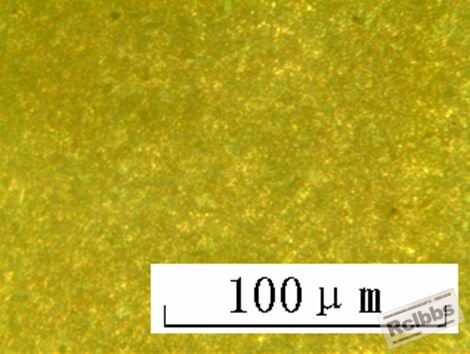

上图是我公司做的一零件的渗碳淬火零件金相组织。
材料20CrMnMo,最大截面直径180。
渗碳层深2.3mm,表面含碳量1.12,硬度HRC62.
4%硝酸溶液浸湿,放大500X观察
大家觉得怎样?

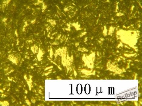

发表于 2010-8-31 15:17:43 | 显示全部楼层
心部上贝氏体+铁素体。
发表于 2010-8-31 15:29:42 | 显示全部楼层
应该没问题,那么大,心部是淬不透的.

发表于 2010-8-31 15:58:53 | 显示全部楼层
制样不是很清晰,表层含碳量在1.12应该出现的是隐针马氏体,有浮感
发表于 2010-8-31 20:32:37 | 显示全部楼层
低碳马氏体与铁素体

发表于 2023-10-17 09:39:08 | 显示全部楼层
这个1.12的表面含碳量是不是太高了
签到天数: 1896 天
发表于 2023-10-17 10:17:26 | 显示全部楼层
1.12表面含碳量怎么来的?扩散碳势、降温碳势及淬火碳势也不可能设定这么高。

发表于 2023-10-19 20:13:16 来自手机 | 显示全部楼层
心部组织为铁素体+上贝氏体

发表于 2023-12-29 21:26:04 | 显示全部楼层
粗大马氏体+残奥,碳势太高了

发表于 2024-1-8 10:39:20 来自手机 | 显示全部楼层
心部组织是上贝氏体+马氏体
签到天数: 667 天
发表于 2024-1-13 15:12:59 | 显示全部楼层
马氏体+贝氏体+铁素体
