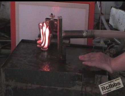

球头销淬火
球头销淬火
        采用超音频淬火设备,淬火硬层在1.5-2.5mm之间,效果非常好,推荐使用80kw感应加热设备,附图:简单的实验,真正投入生产,可以采用数控淬火机床,根据实际情况,也可选择简易的淬火工装。
