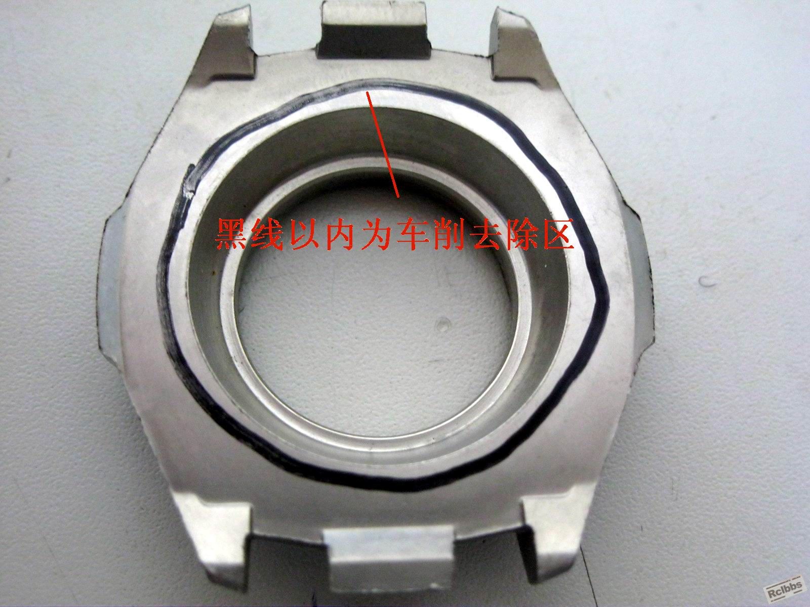

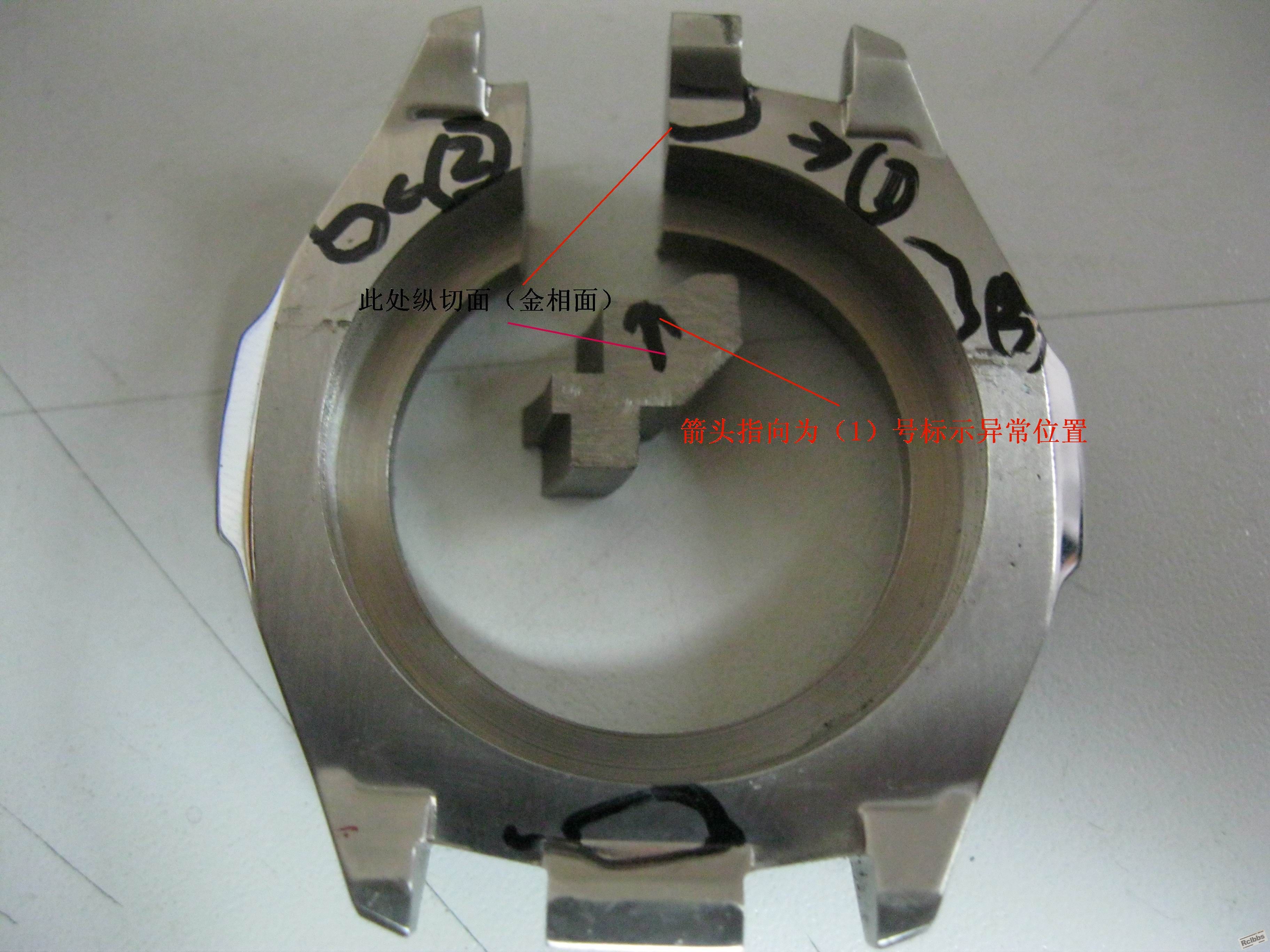

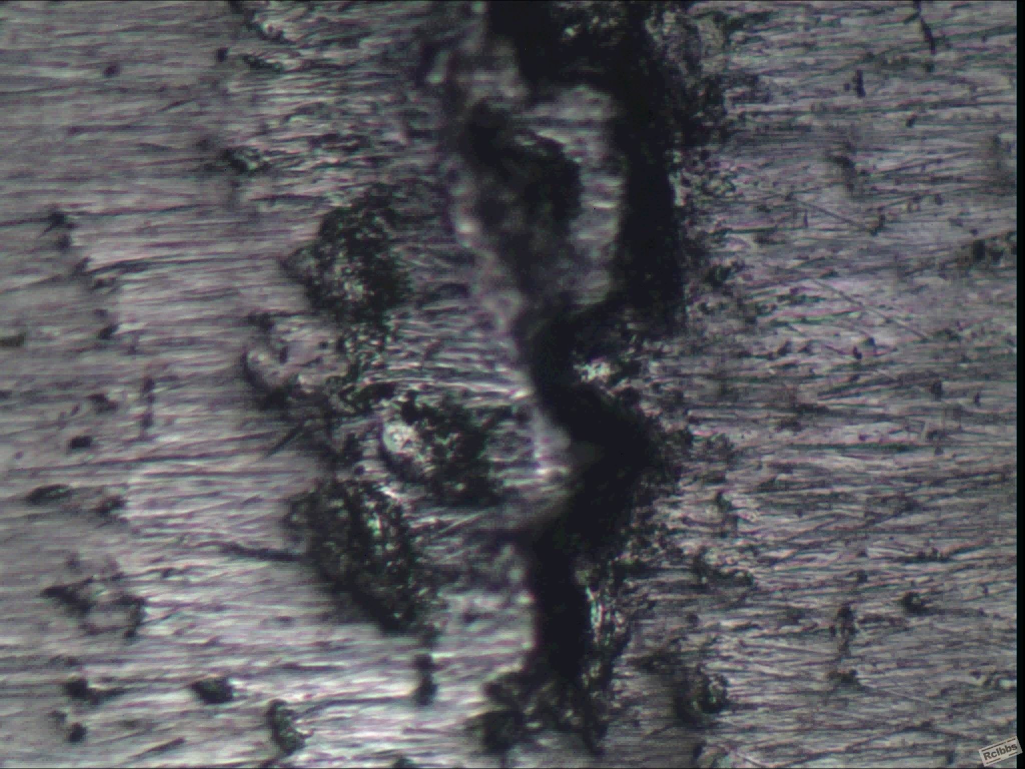

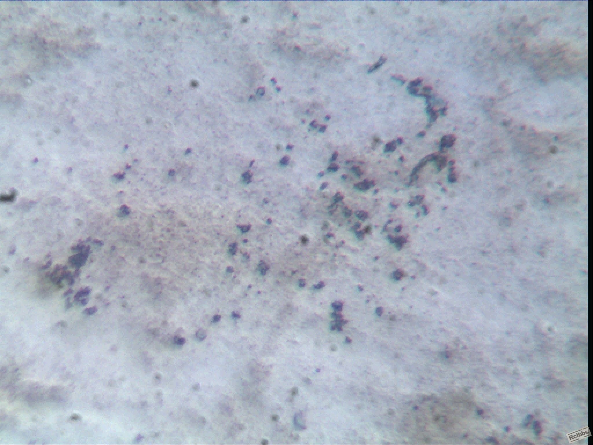

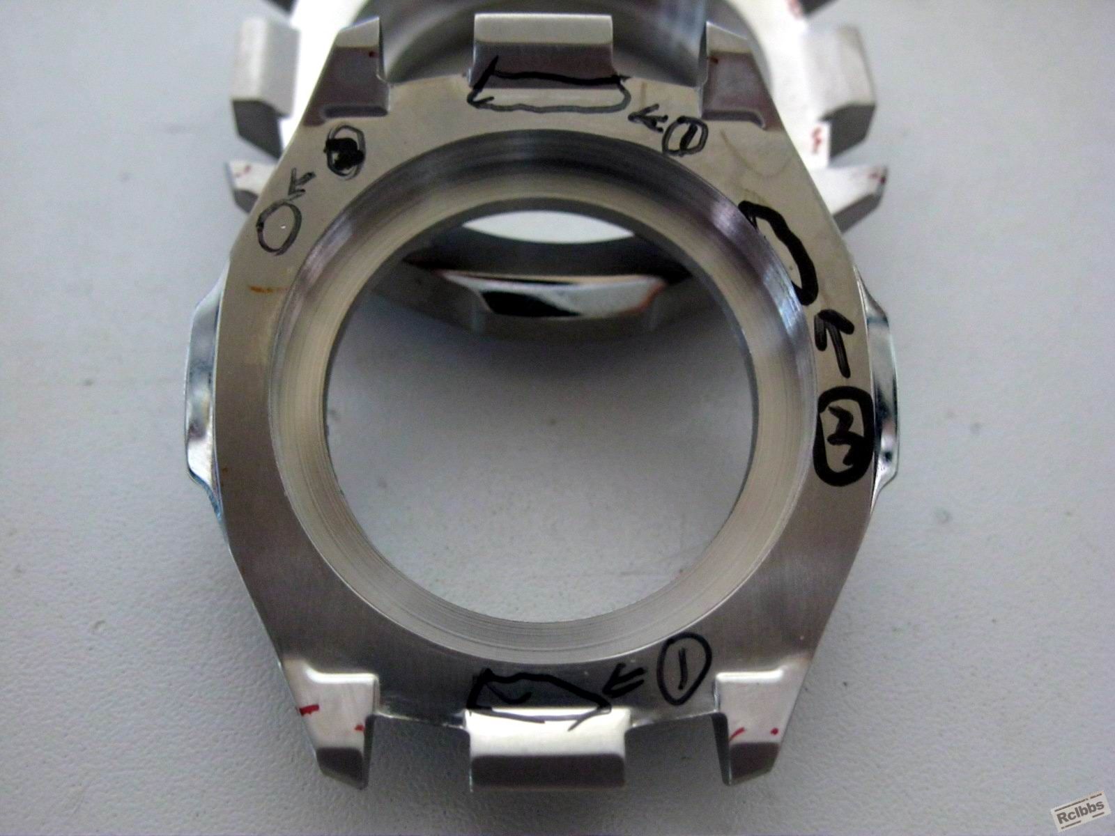

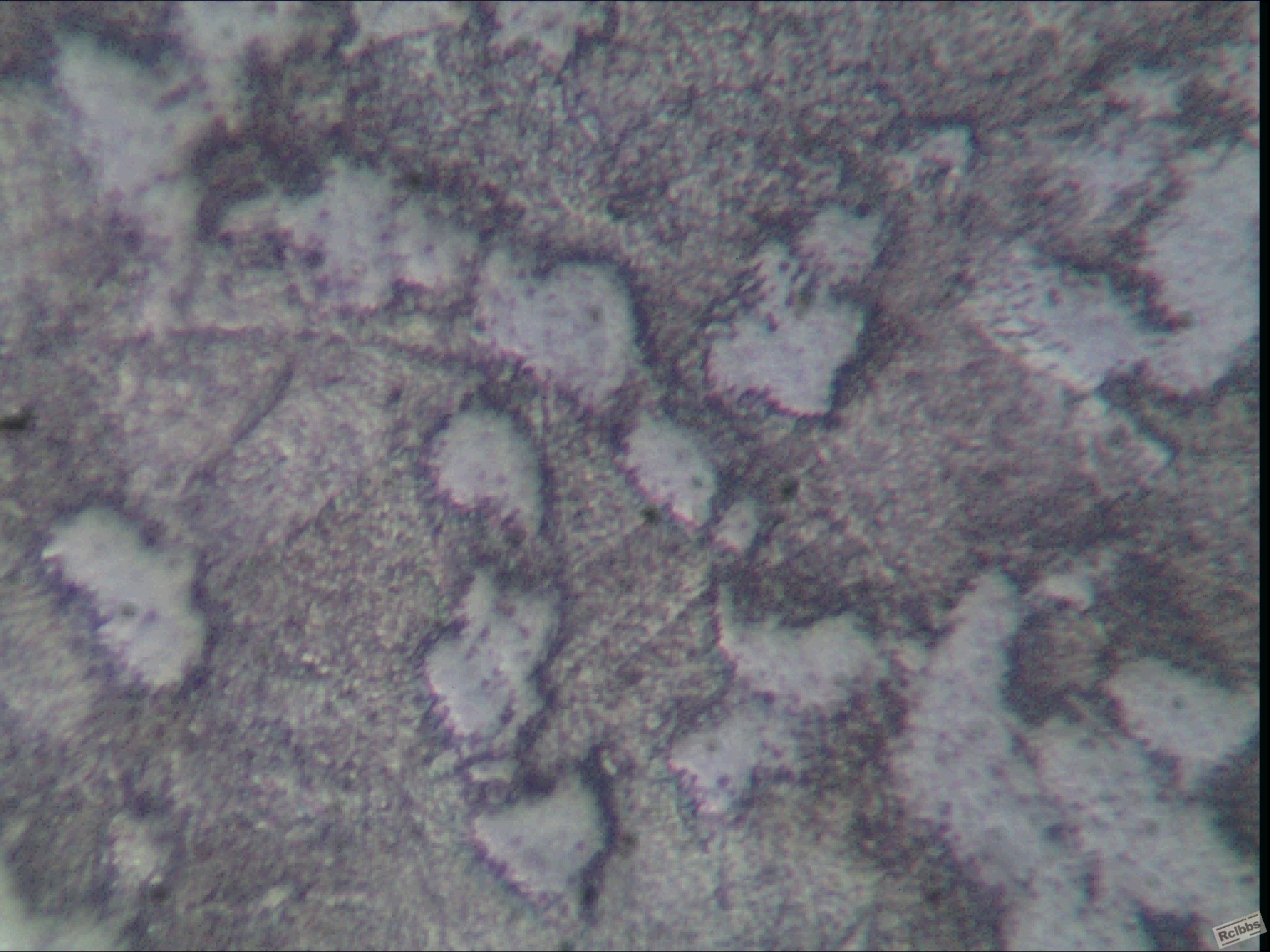

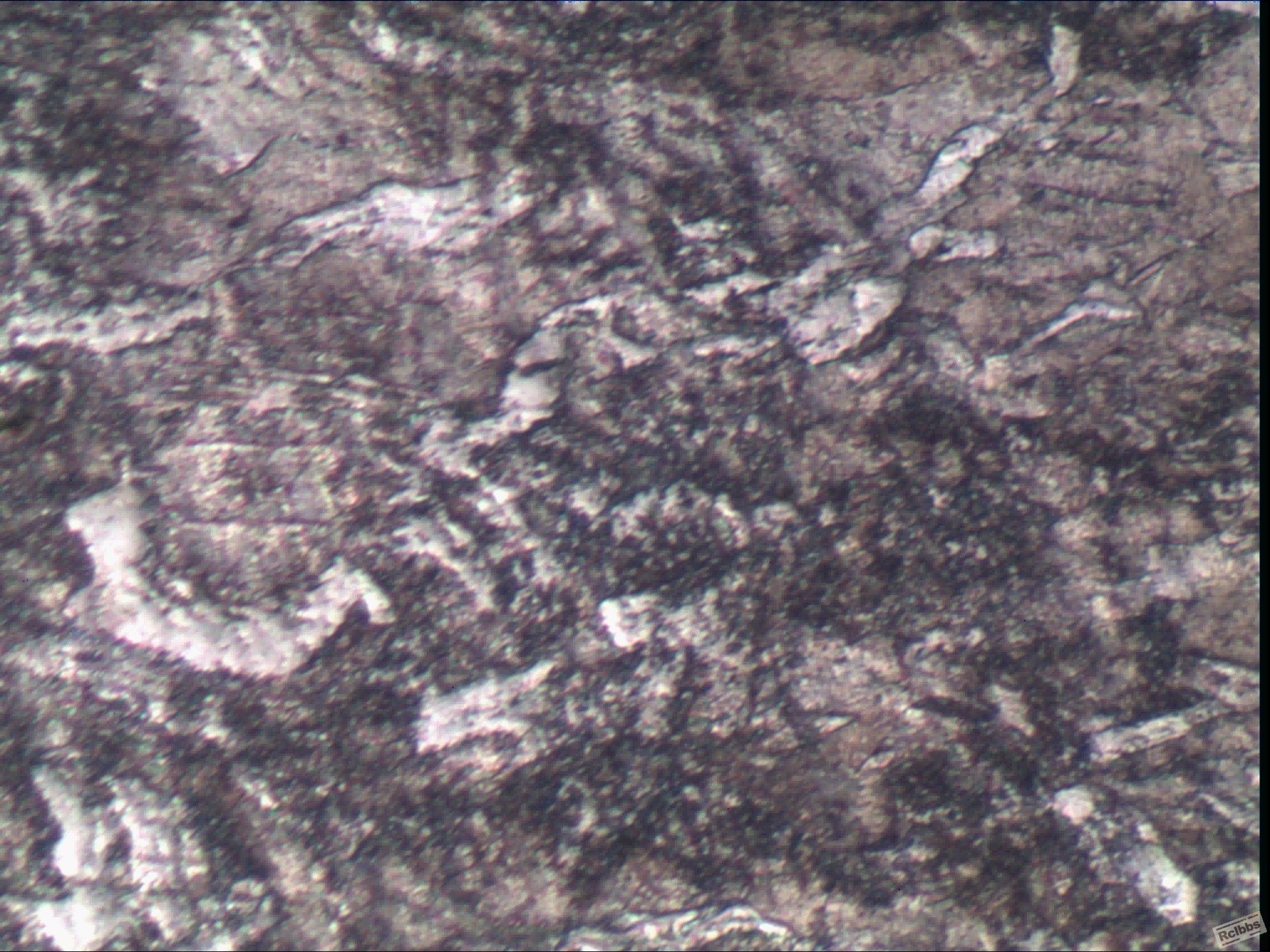

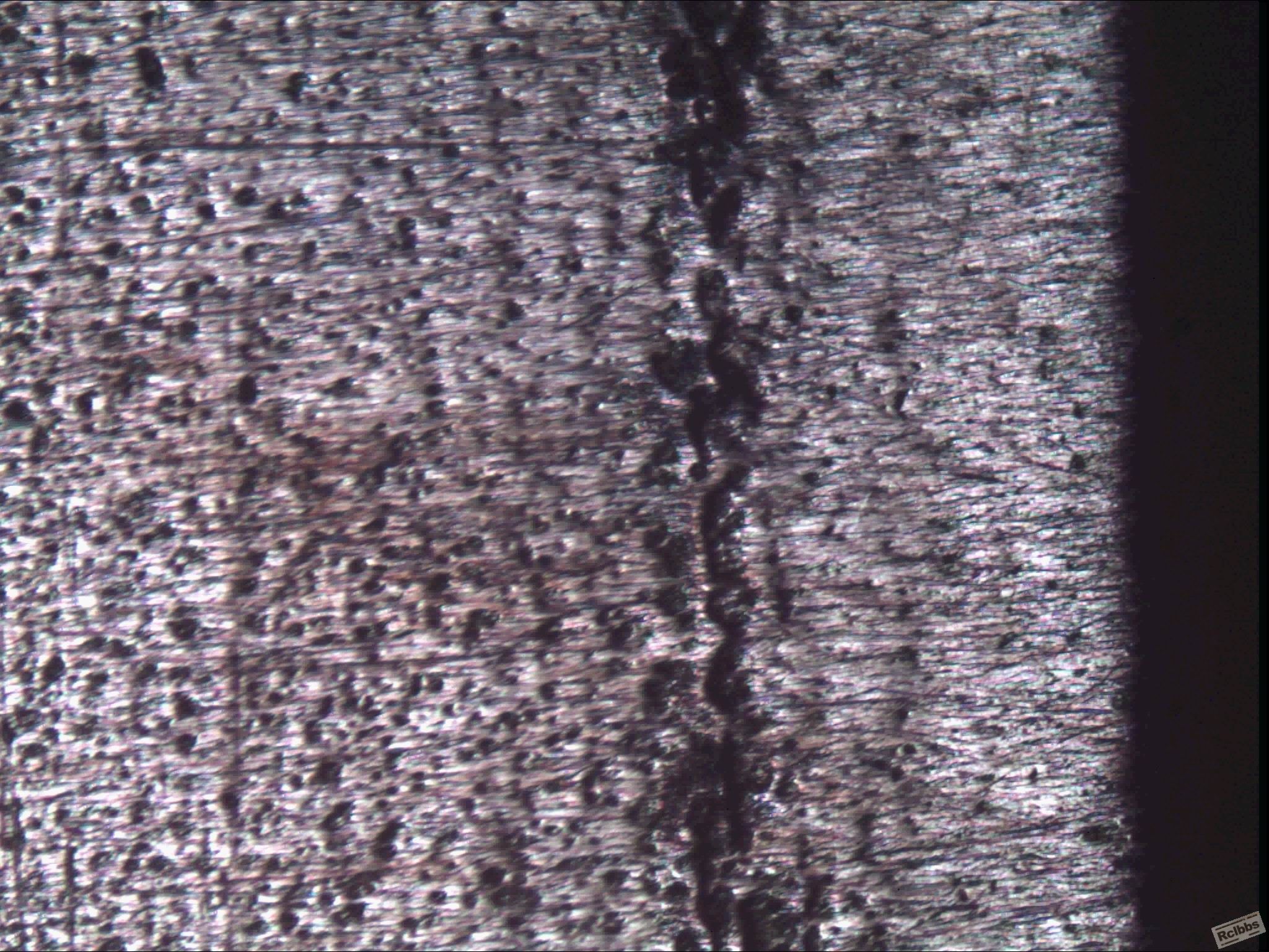

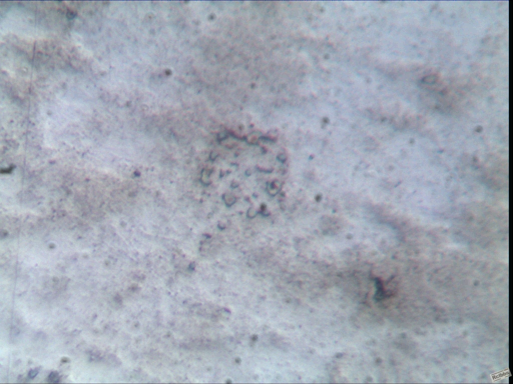

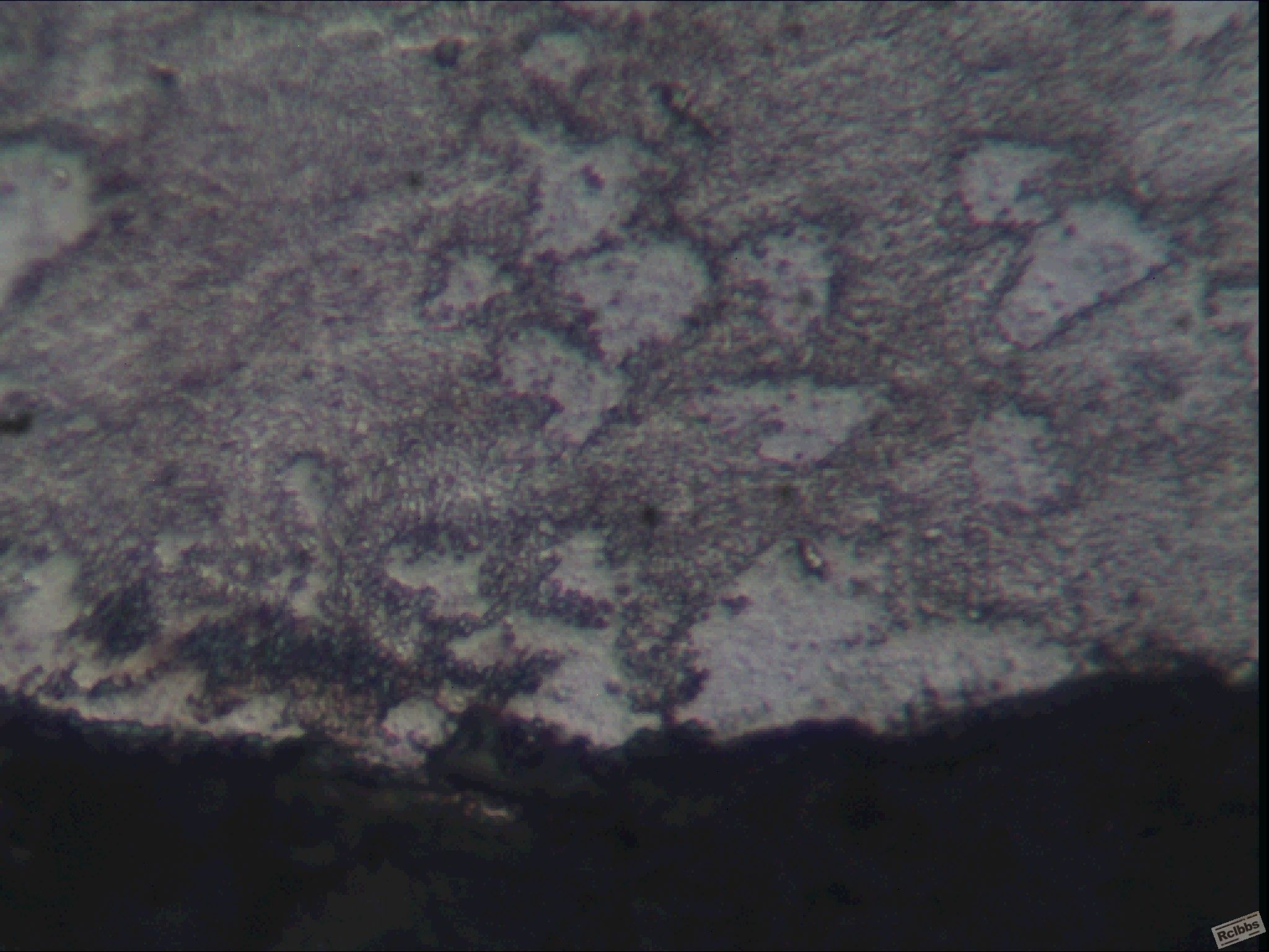

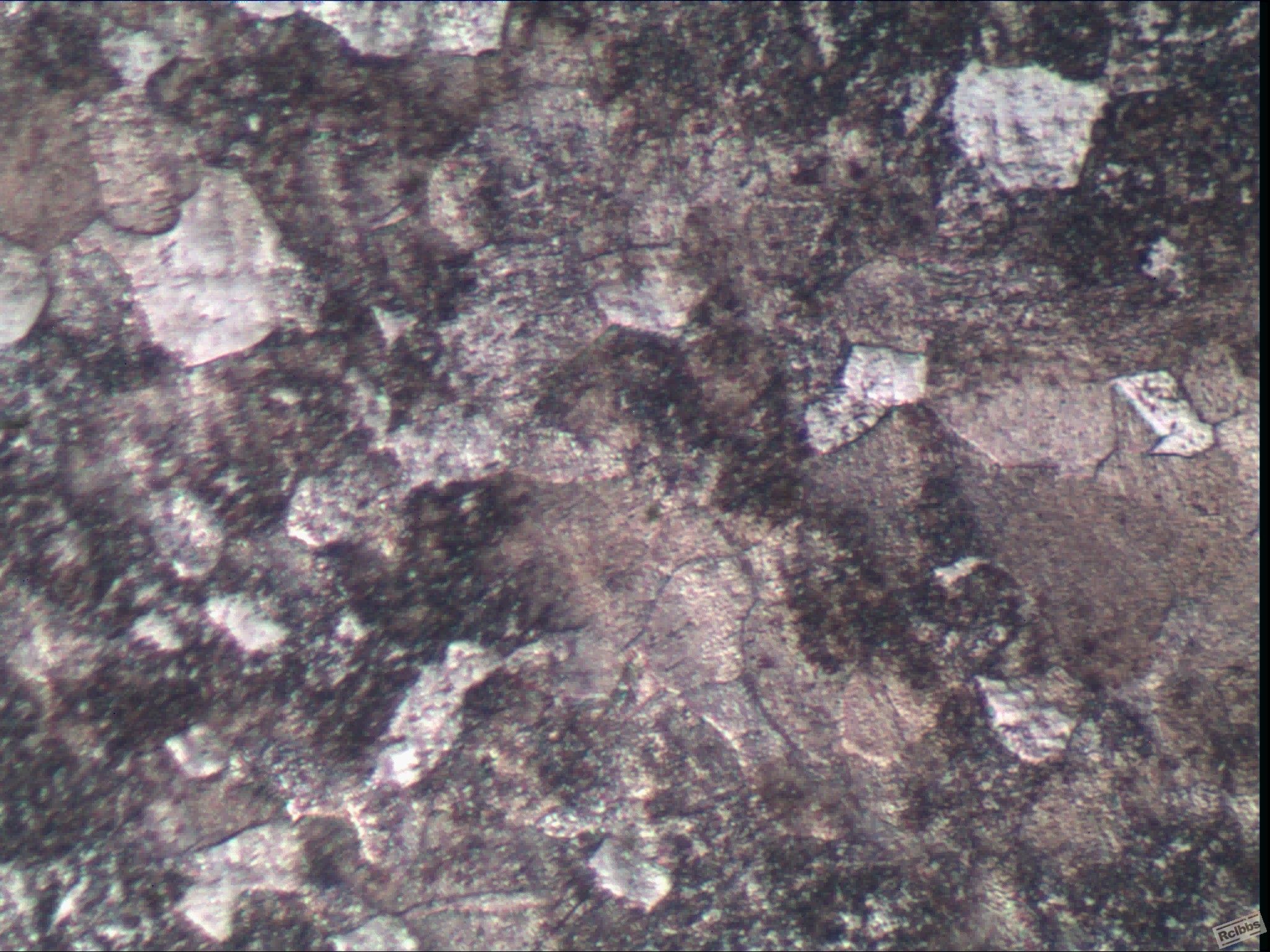

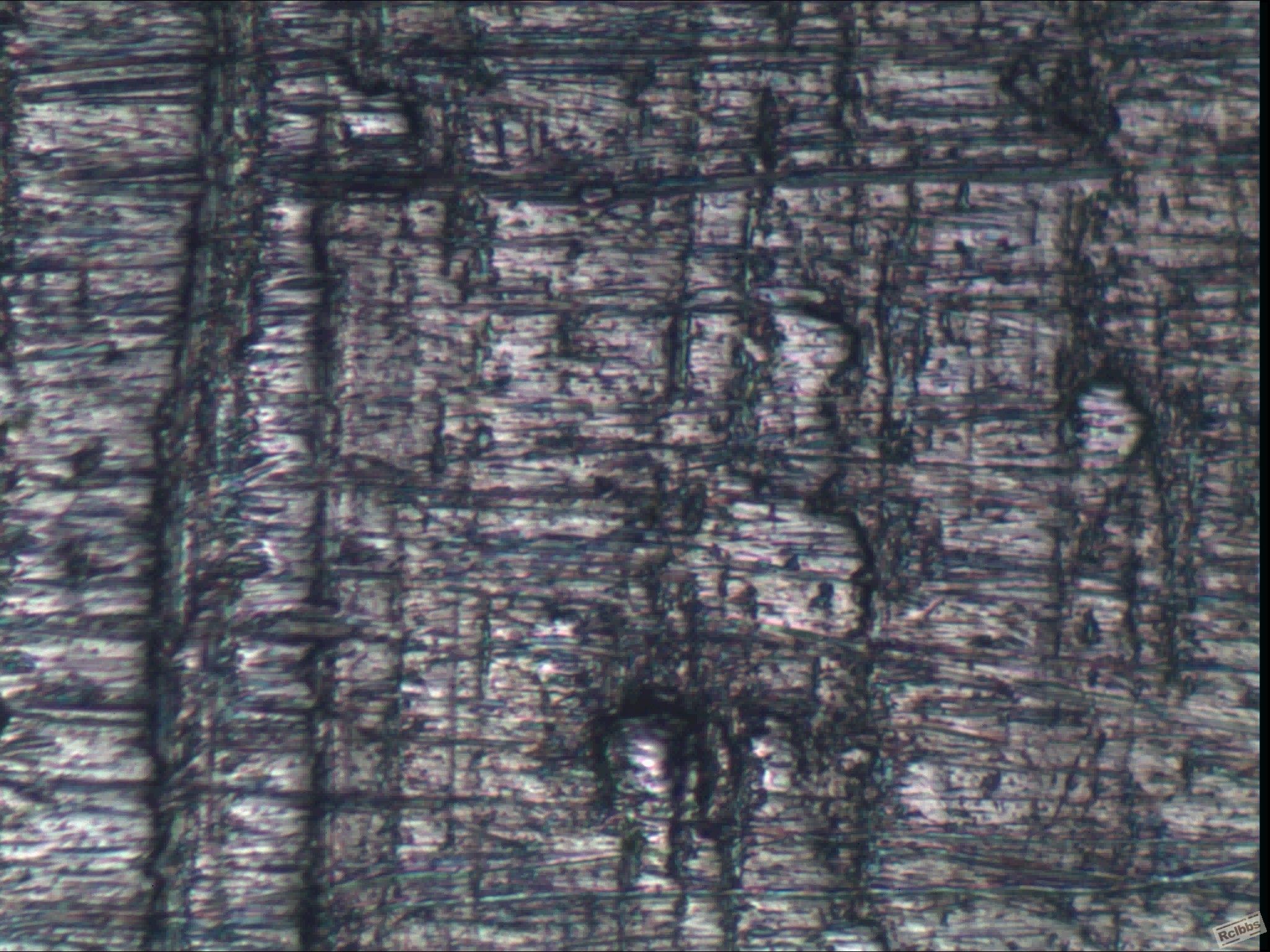

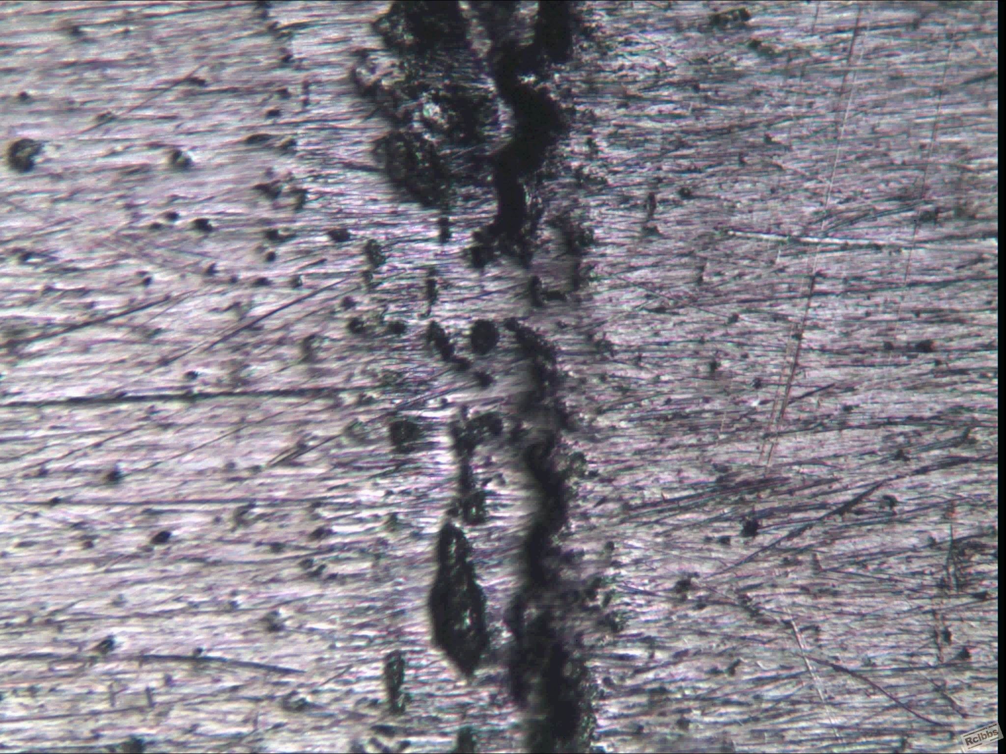

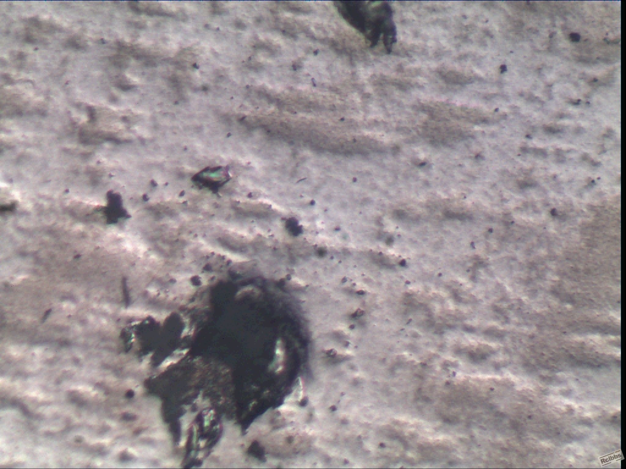

附图是我司做的锻压表壳外貌,材料为纯钛的,先热锻,后车削和研磨,研磨后发现表面有凸点不良在表壳(形貌)一号标注位置形成一道痕其宏观放大如图,

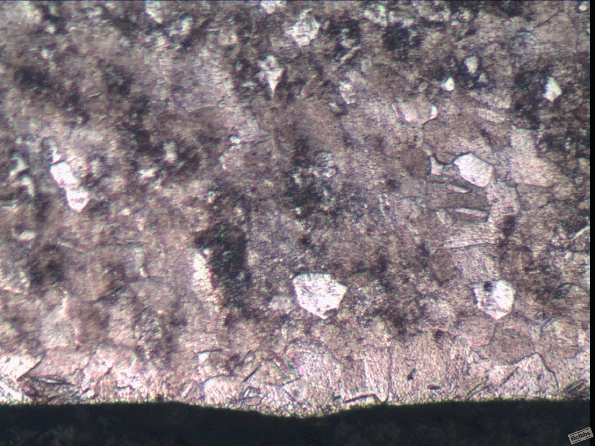

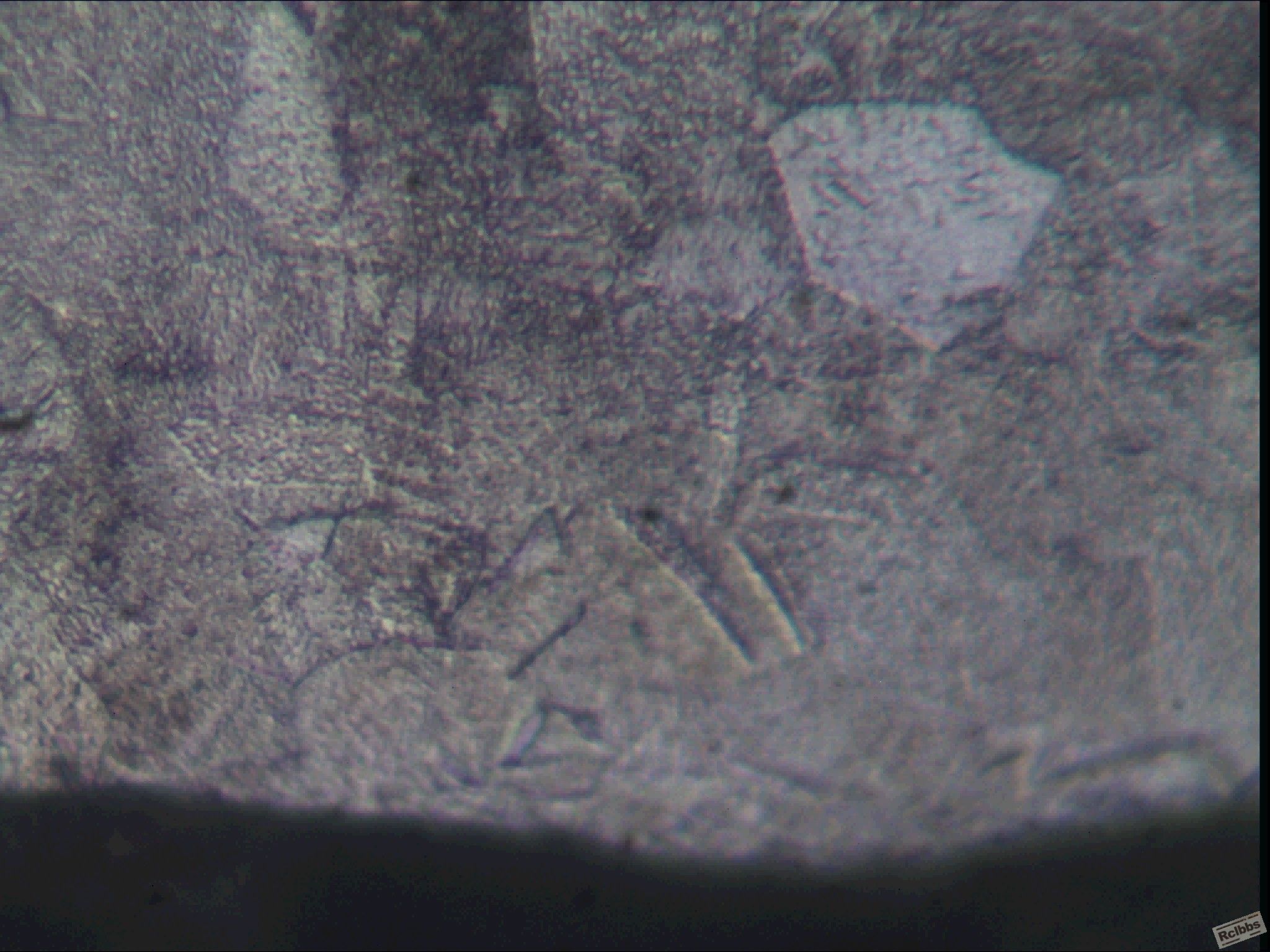

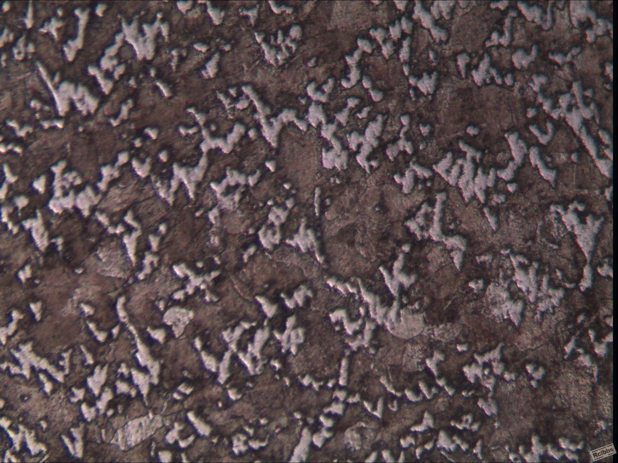

那些抛光上面的黑点是不是针孔啊?,还有请师傅们帮忙分析一下那些宏观照片上的凸点和那道痕是怎么形成的?那些白色组织是什么?
再次先谢谢了!
抛光500×

抛光100×
