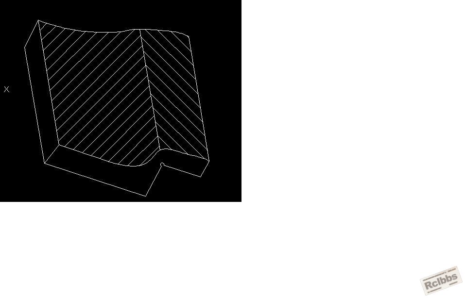

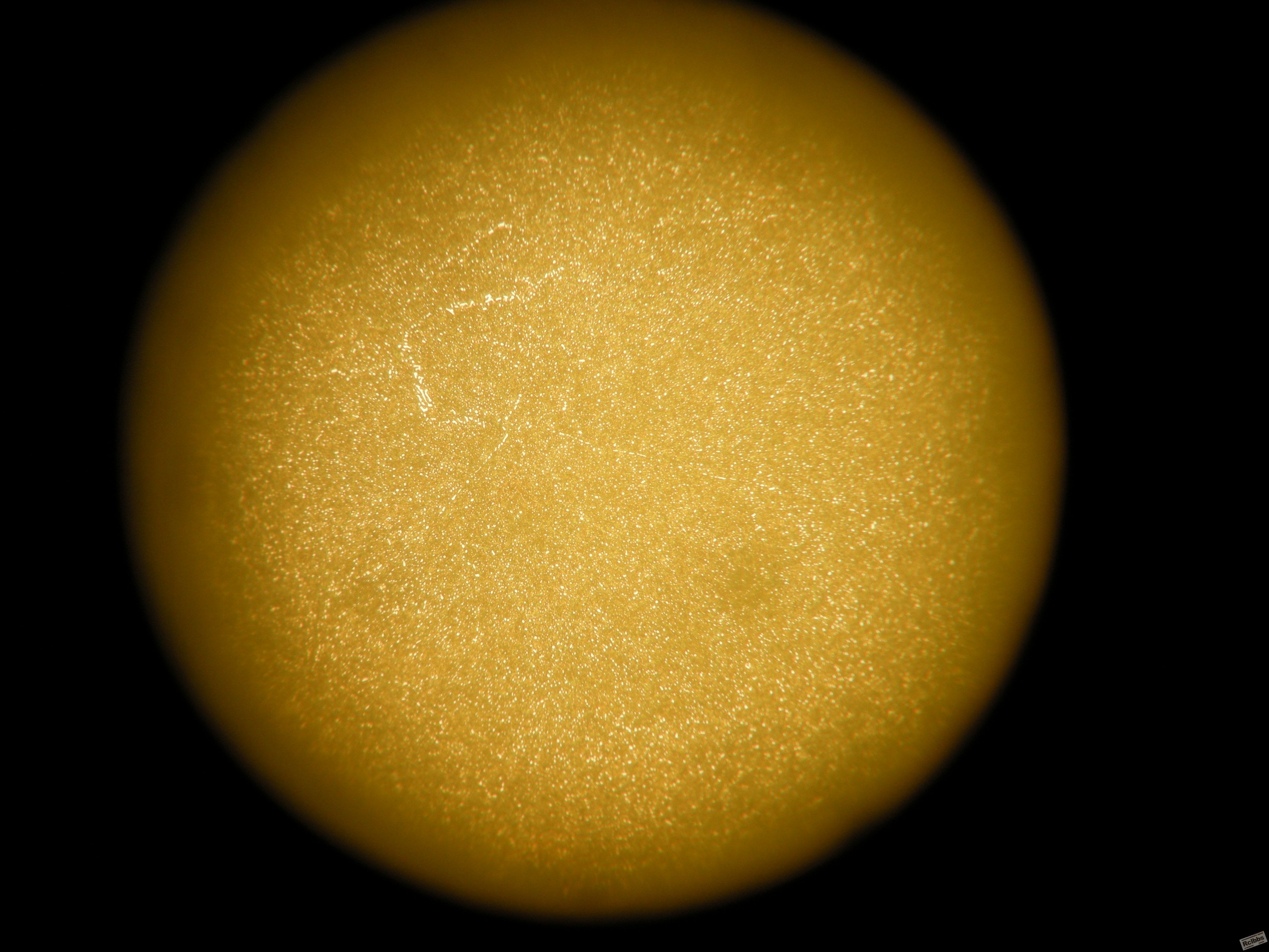

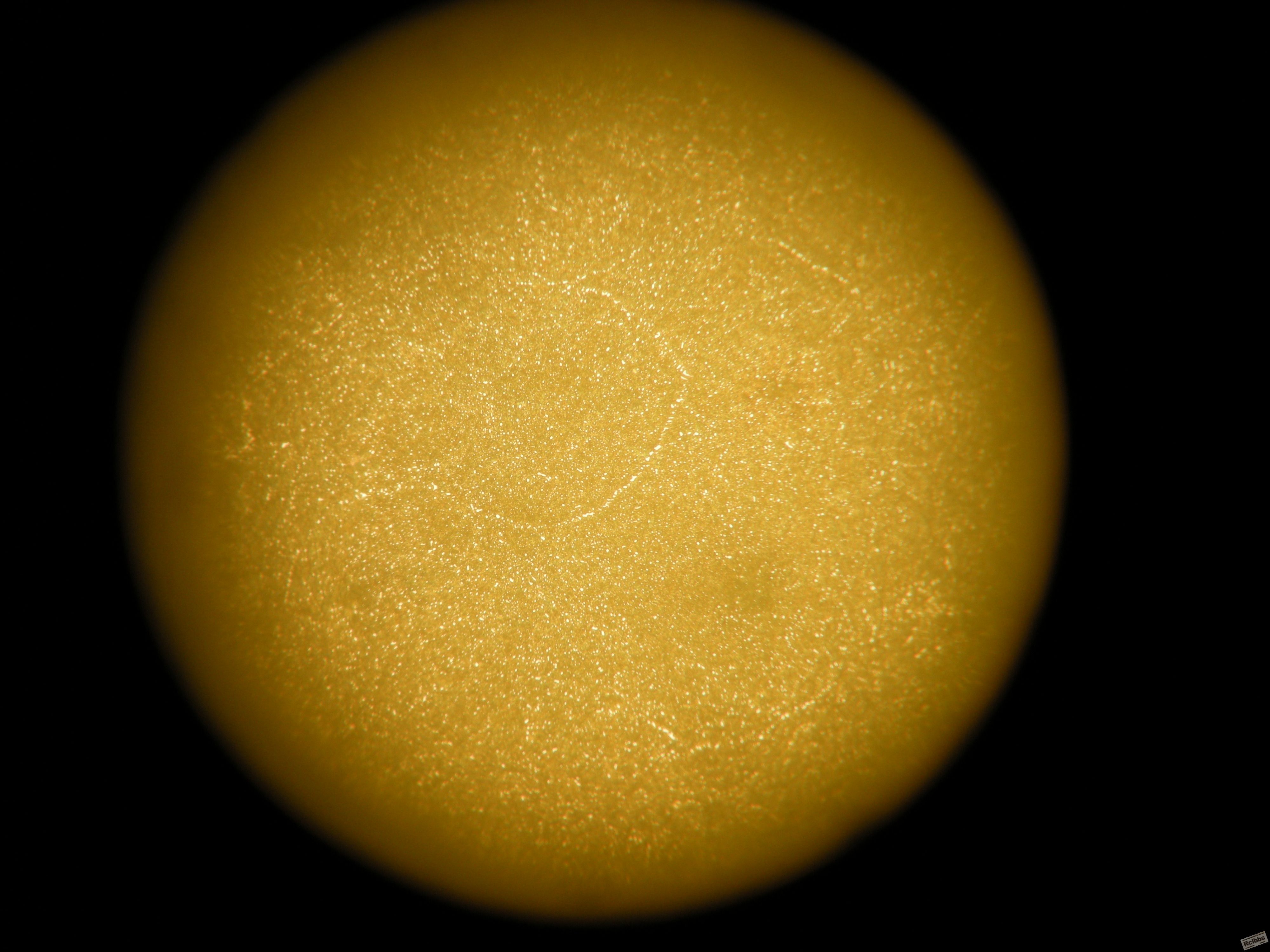

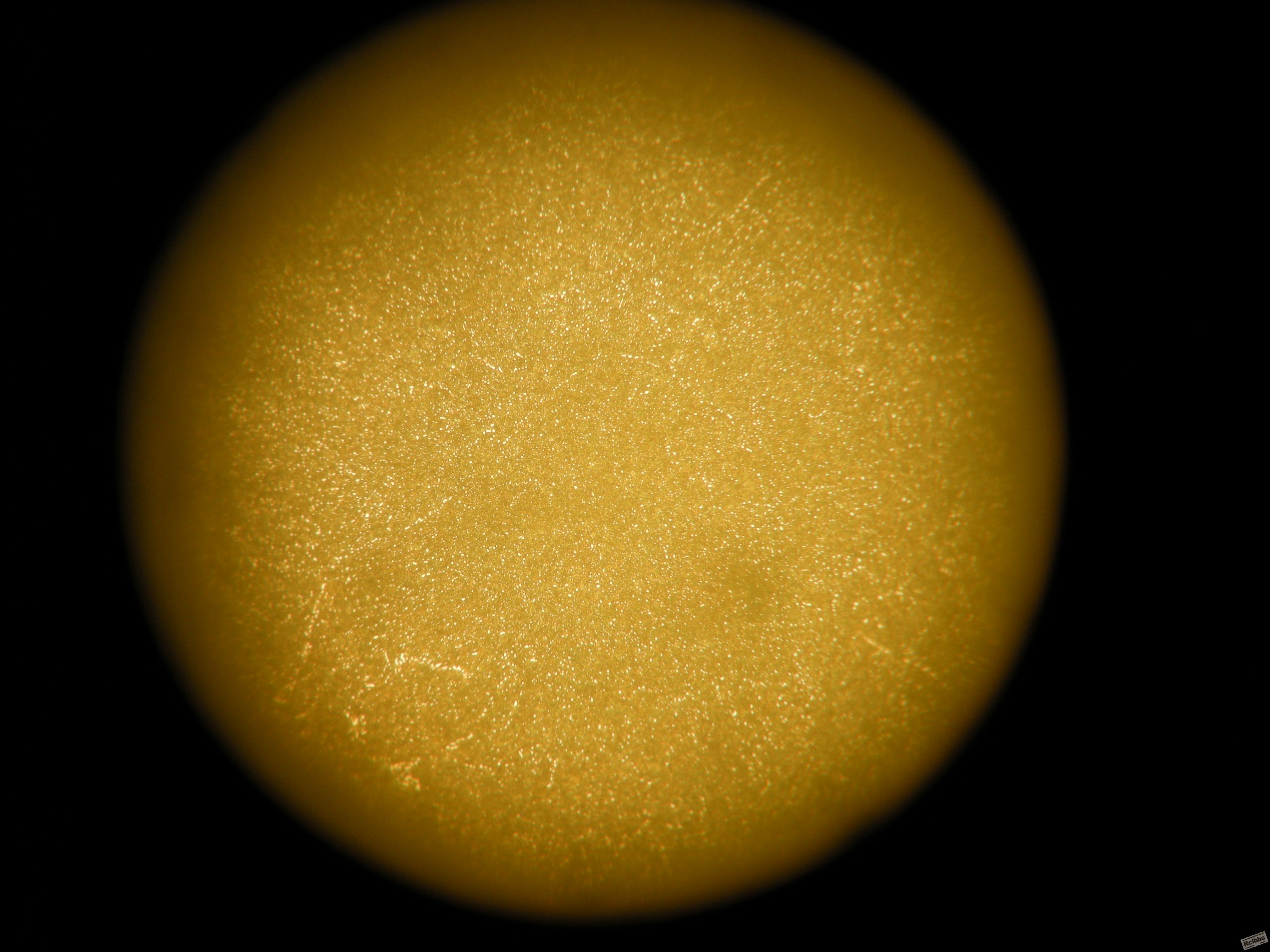

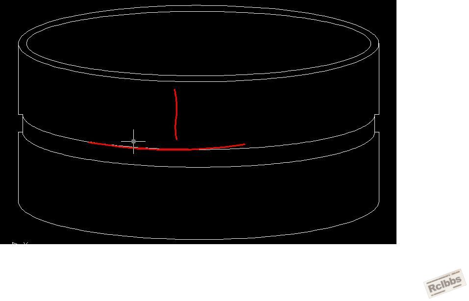

我们厂是做轧机轴承的,在一批轴承套圈磨后探伤时发现了有以上形状的裂纹。我在裂纹宽处取样,观察淬火组织2级,深腐蚀后观察如上。

网状是有点重,不过看上去不到开裂的程度,数量大吗?深度如何,周向与纵向裂纹同时存在,必然有一个是先裂的,可能是原材料夹杂引起的淬火裂纹。
发表于 2010-8-20 10:38:04 | 显示全部楼层
从淬回火显微组织级别看淬火参数选择并不高,但网状碳化物的级别已经很高,且从裂纹分布的部位看,在尺寸明显变化处有裂纹,可以再查一下裂纹两侧有无脱碳,如无脱碳,就可以初步判别为网状碳化物造成开裂。

    从你产品的图片和工艺看,组织级别正常,工艺正常,就是网状碳化物比较严重,达到三级了,不妨查验裂纹处特点,是否脱碳,氧化,夹杂物等情况,

从设计图看觉得也是有问题的,中间沟倒角设计不怎么合理吧

    说一下自己的看法,轴承外圈从形状上看,有两处裂纹。一处较长为横向裂纹,一处较短为纵向裂纹。横向裂纹沿止动沟槽开裂,应与沟槽的尖角效应有关,情况比较复杂,不作具体分析。纵向小裂纹,应与原材料的,夹杂物,以及材料的应力,内部气孔,碳化物及组织的均匀度有关。可取样分析验证。至于碳化物的不均匀状态,我认为是液析造成,与热处理球化和淬火无关。个人见解仅做参考,不做凭证。欢迎不同观点共同探讨。
