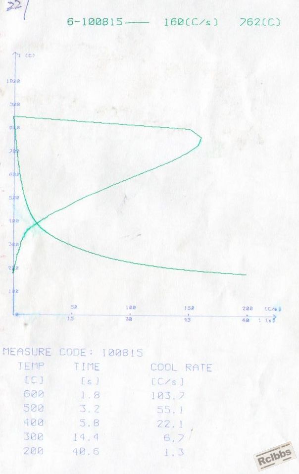

油的冷却特性曲线,IVF测试。

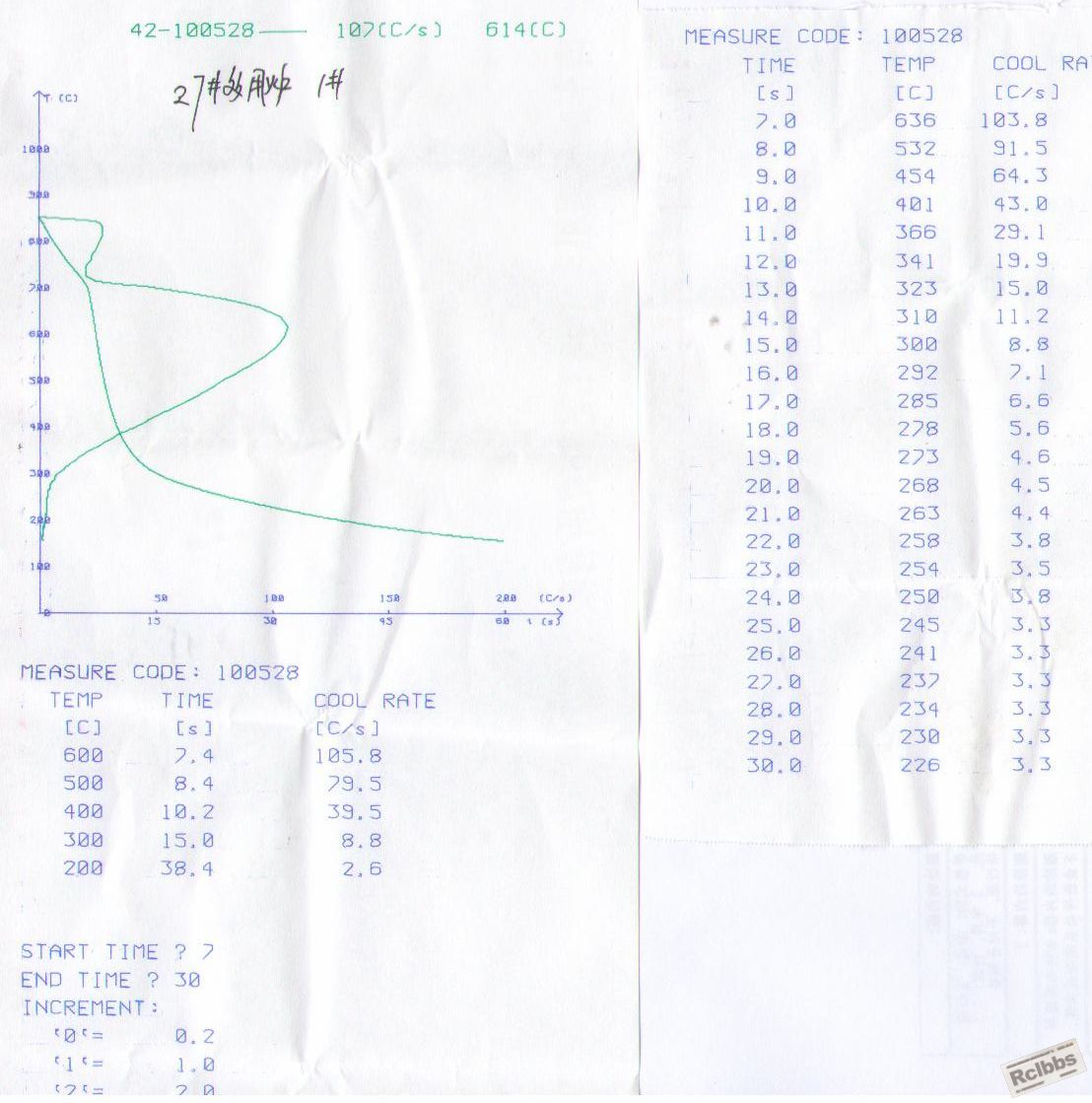

某含水量下盐的冷却特性曲线,IVF测试。

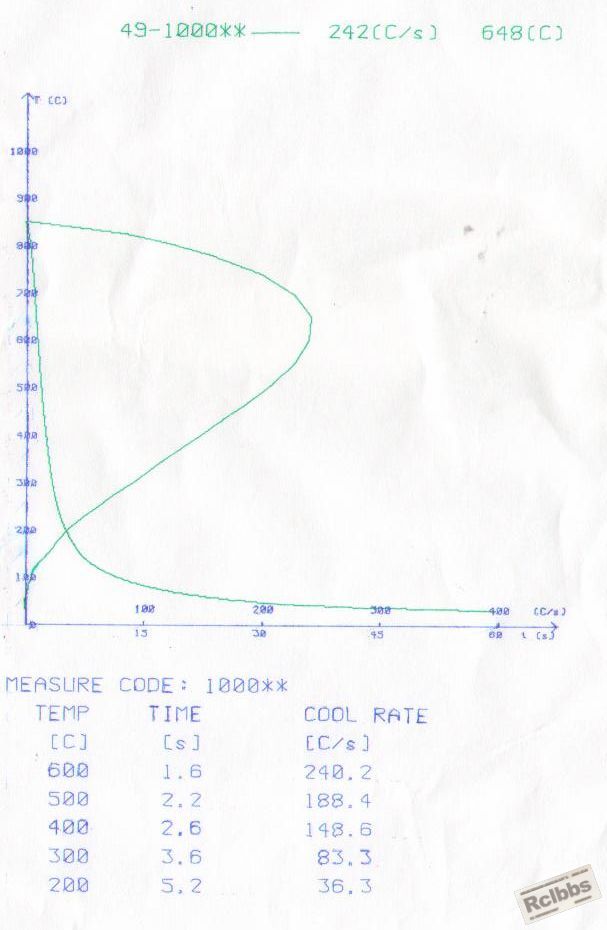

自来水冷却特性,IVF测试。
盐淬的好处:1.淬火烈度可控,可通过搅拌和含水量来控制淬火烈度。
                  2.生产效率高,工件的淬火均匀性较好,因为热熔大。
                  3.熔盐的化学稳定性好,可长期使用,而淬火油面临老化问题。
                  4.安全,熔盐不可燃。
                  5.熔盐清洗后易于回收。

硝盐用久了也容易爆炸,原因是淬火时带进盐里的C,但几率很小。
淬火烈度与水很盐温都有关系,实践表明0.5~1.5之间变化不大。
盐最大的好处是工件变形比油小的多,因为盐淬其实就是分级淬火。
