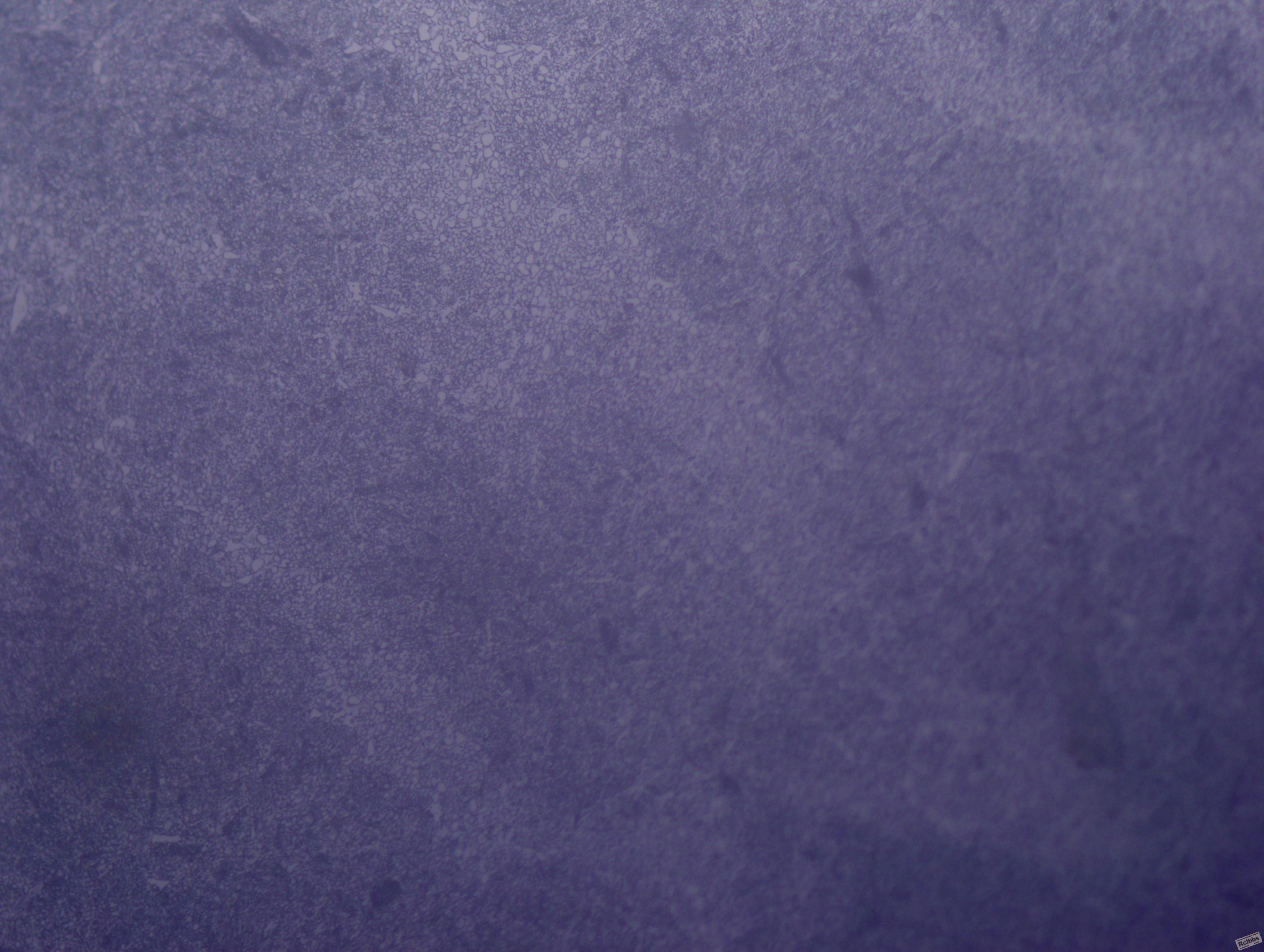

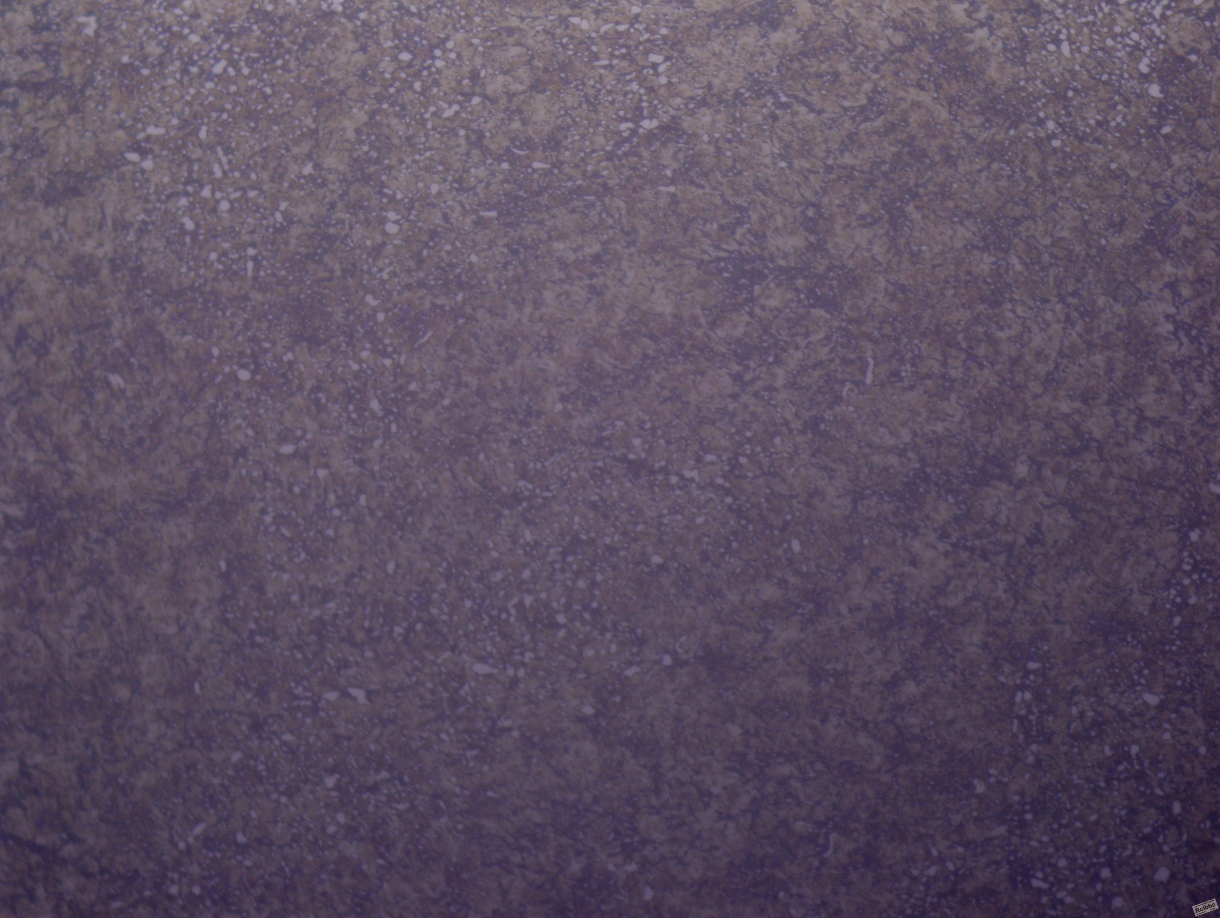

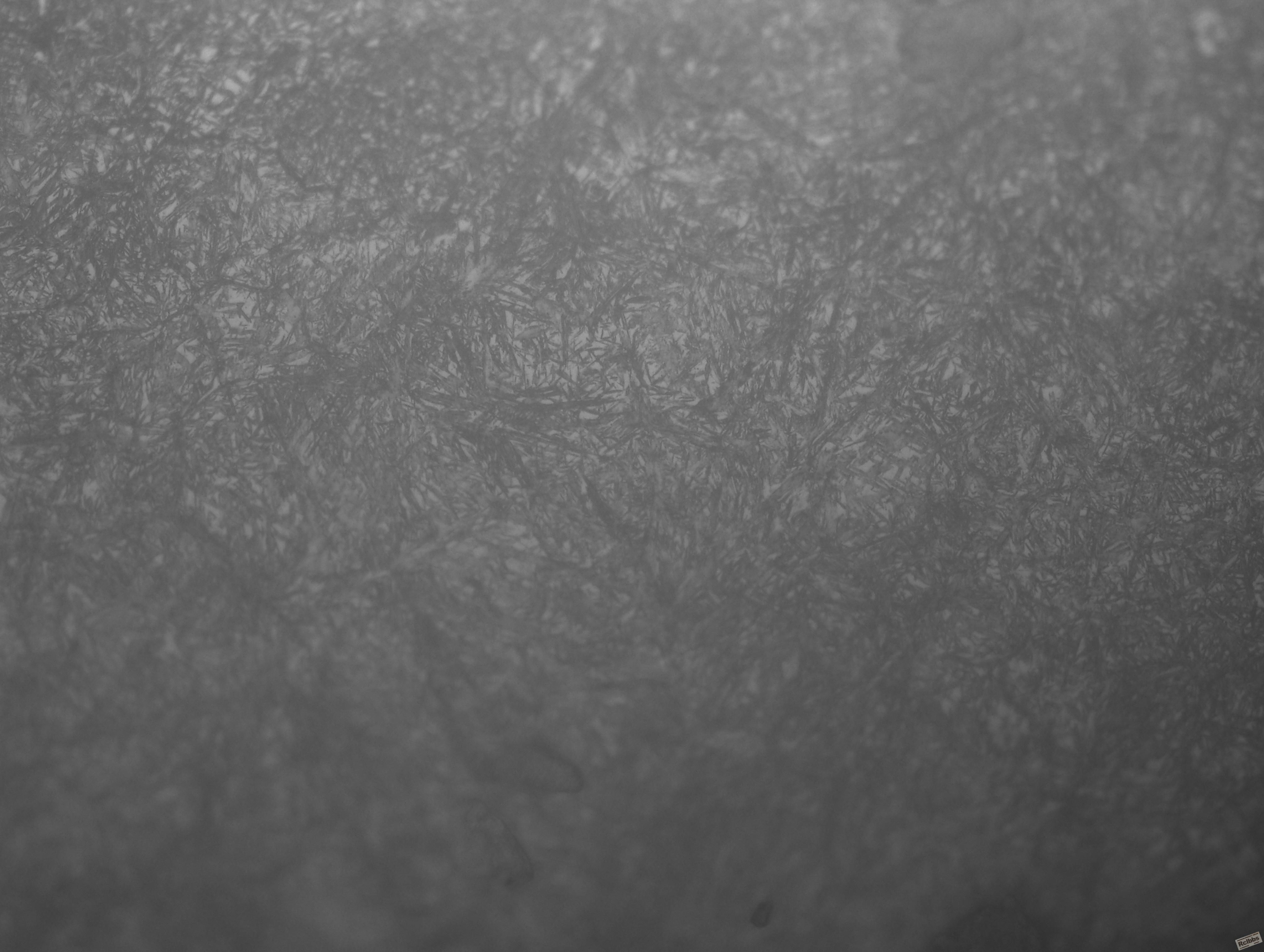

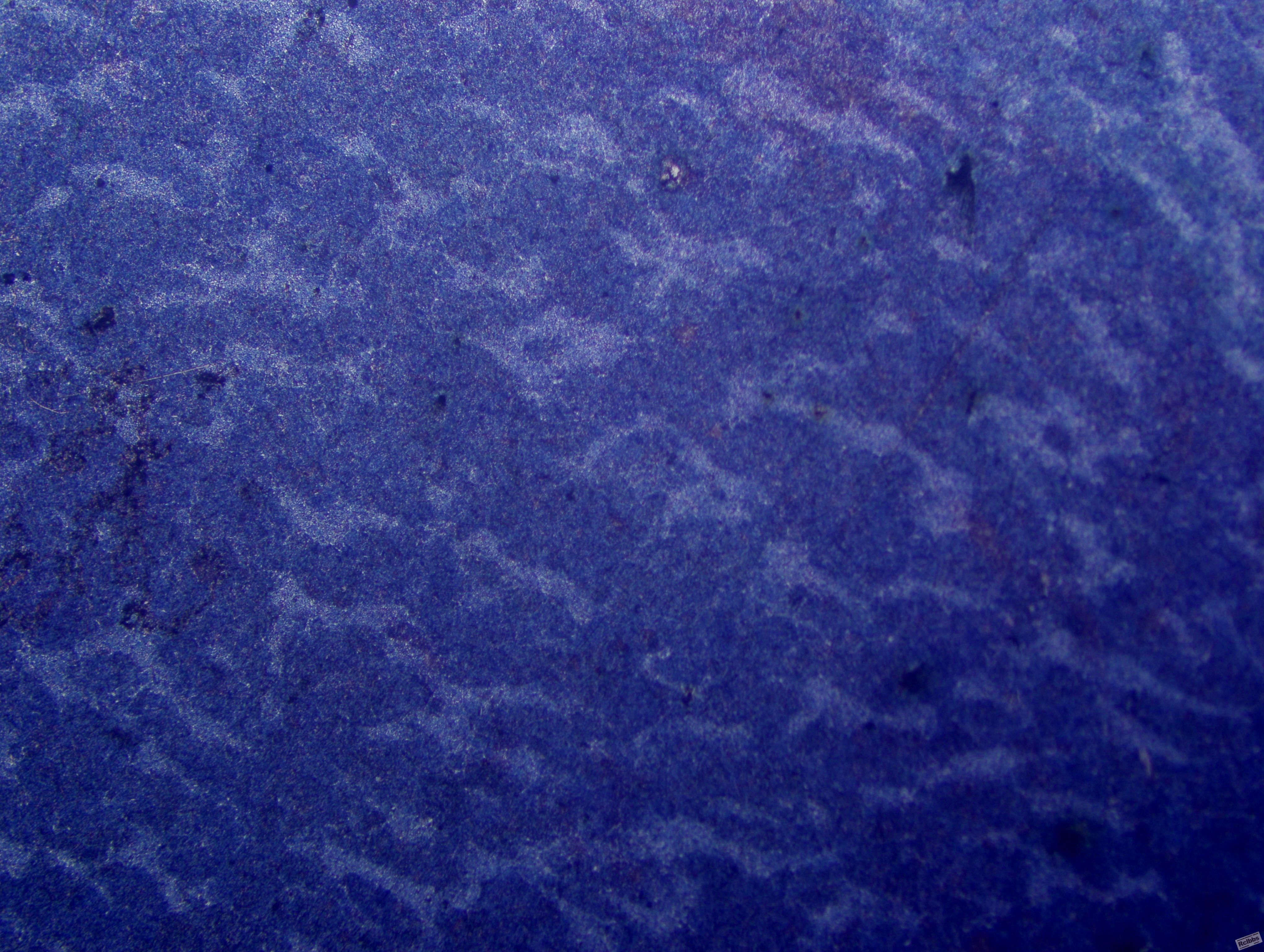

[求助] 过热的轴承座返修结果图,请专家帮忙看看合格不?
发表于 2010-8-17 22:18:57 | 显示全部楼层 |阅读模式
都是百分之4硝酸酒精腐蚀
1、过热组织 400倍
2、重新球化退火 500倍
3、重新淬火后组织  500倍
4、重新球化退火  100倍

发表于 2010-8-18 07:23:07 | 显示全部楼层
退火退得不好,重新淬火组织也不正常,硬度不会高,如果不是制样问题可能这料过热得太厉害,不能用了
发表于 2010-8-18 10:06:55 | 显示全部楼层
谈一下个人看法仅作抛砖。图一确实是淬火组织过热。重新球化退火,和淬火没有问题。出现的组织不均,是由原材料的,碳化物不均匀性引起。正常的热处理工艺无法改善。个人观点仅供参考,不足为凭!
 楼主| 发表于 2010-8-18 23:51:22 | 显示全部楼层
回复 3# renbenfg
专家好,但是根据GB18254,我判断只是碳化物有点不均匀,重新淬火后的组织应该属于正常范围内啊,应该属于合格品啊,而且返修后剖物打表面硬度也在HRC60以上啊
发表于 2010-8-19 10:15:01 | 显示全部楼层
回复 4# gwl-100
    楼主你好,在照片组织观察上,已明显看出组织物不均,是由碳化物不均匀性引起。是由钢材的缺陷带来。热处理无法改善。虽经过锻造等工艺使其变形分散,但仍能分辨出其碳化物的堆积块状,如果取其纵断面做样更明显。市场上的钢材质量很差,我在检验室经常遇到。如果跟钢厂打官司,非合同注明很难赢得。既然已做成成品,如果对性能没有很大影响,如果是低档产品,我认为是合格的。如果是出口产品,万不可行。
 楼主| 发表于 2010-8-19 22:09:40 | 显示全部楼层
回复 5# renbenfg
感谢专家,我是根据JBT1255-2001和GB18254两个标准判断此组织属合格范围,碳化物虽聚集,但块都不大,而且没有成带状和网状分布,其它马氏体也是隐针型,组织不粗大;这个轴承座是装在汽车变速箱二轴的花键上的,承受的冲击力应该不大,主要是要要耐磨,非用于出口,我打算用一点产品做个“正火+球化退火+淬火+低温回火”,看看能对组织改善不,不过这样可能变形就不能保证了,感谢解答。
签到天数: 193 天
发表于 2010-8-21 21:13:24 | 显示全部楼层
退火退得不好,重新淬火组织也不正常,硬度不会高,如果不是制样问题可能这料过热得太厉害,不能用了,应该还可以用,看用在什么地方,因机械性能要求而定
