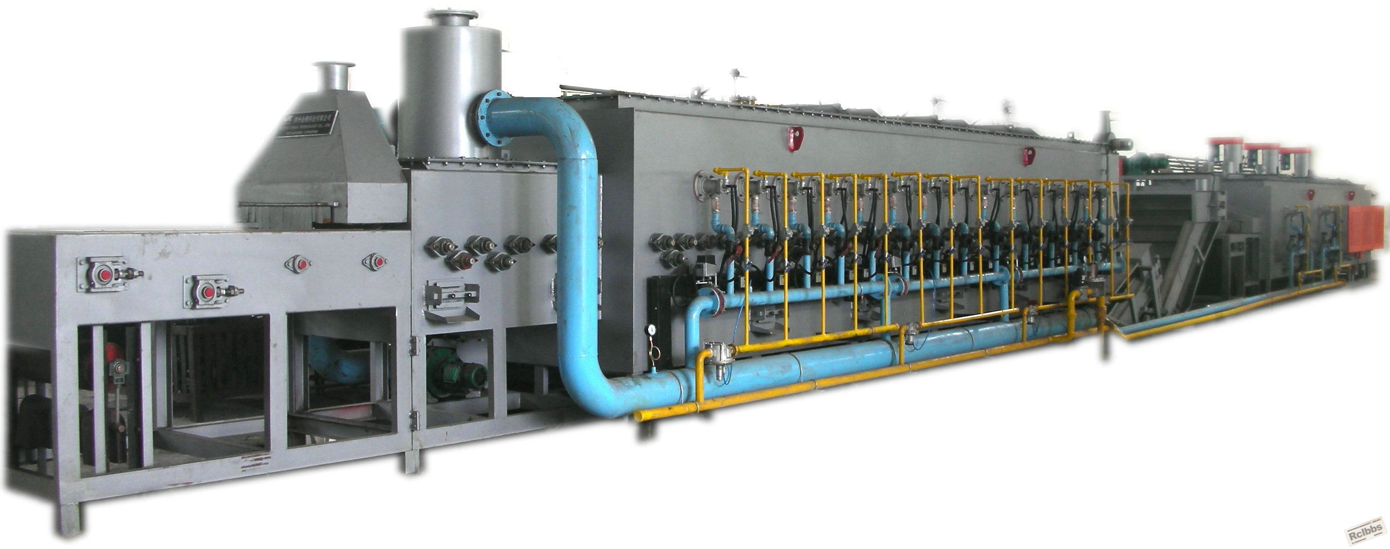

也发公司生产的燃气网带炉

空气预热装置显得很夸张

淬火炉没见搅拌风机?

我同事在用这台设备,你们公司仿的第一台RUISAN的燃气炉吧?我同事说单调试就花了一个多月,问题还比较多。

我们公司生产的燃气网带炉经过多次的技术改进与产品升级,已经是相当成熟的产品,在控制上比其他那些所谓的开发产品要先进得多,在国内处于领先地位。至于什么“RUISAN"根本没听说过,哪来仿制之说。

燃气加热炉是一种发展方向,虽然前期投入比较大,但后期的成本要低很多,一般可下降60%左右。

燃气炉不需要搅拌风机的,他自身的亚高速烧嘴就具有搅拌功能

燃气炉不需要另装搅拌风机的,燃烧时的火焰和高温炉气本身就带有一定的流速,可以使炉气温度达到均匀,这不像电炉内的炉气是相对静止的必须要机械搅拌,才能使炉气温度达到均匀。

直接把炉膛当燃烧室可以考虑不用风机,但烧嘴布置要合理,否则风机还不是完全没有用的
