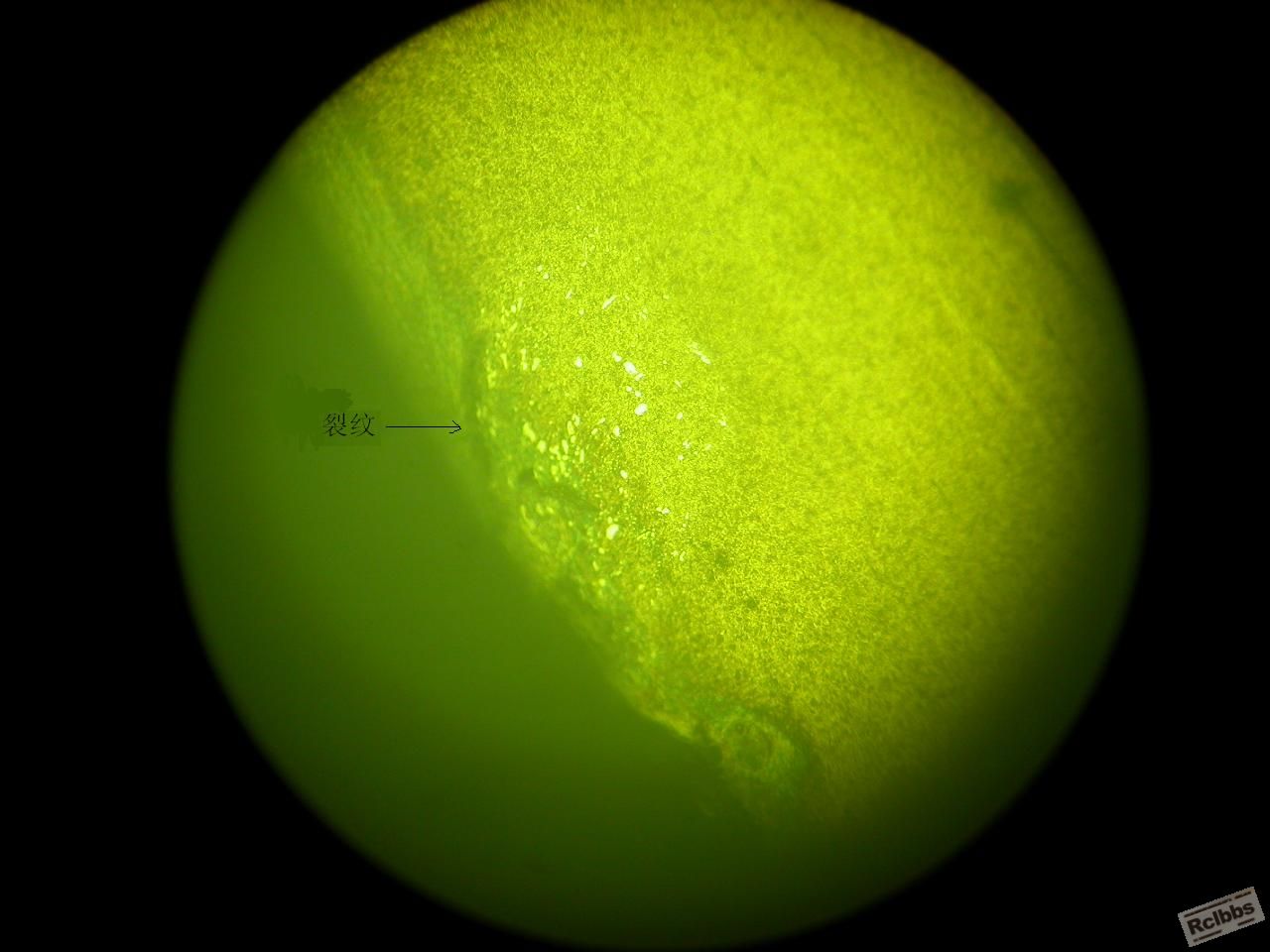

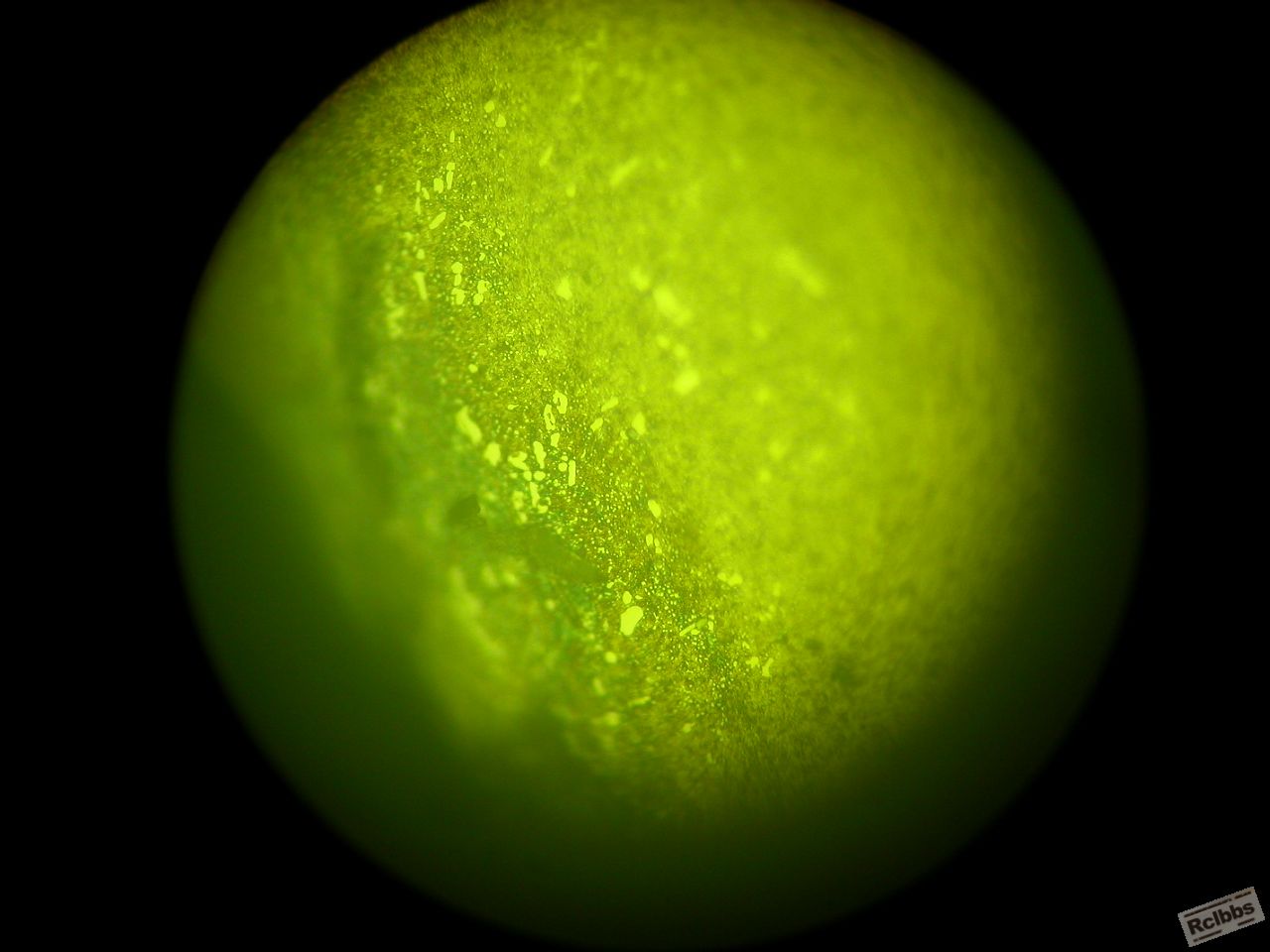

钢球有裂纹剖(抛)开后 发现裂纹周边有大量大块的碳化物,不知是什么原因造成的,希望大家帮忙分析下!!

图片不够清晰!难分析

    用什么拍的片,怎样拍的,有一定效果呦,欣赏!

倍数太低!

倍数低,不清晰,感觉不像是碳化物,再制样看看吧。从图片看裂纹局部颜色比较暗,不是夹杂就应该是料头褶皱氧化部分被带入,有些像纯铁素体。期待结果

碳化物网状并存液析较粗,加强原材料检查,可通过正火改善

图片不是很清晰,一时还无法分析,初步是原始组织不良

正是因为大块碳化物的存在,才造成该处形成裂纹。而大块碳化物形成可能是原材料的偏析、带状、或局部过热区。

碳化物呈现半网状并存在液析,造成材料早期失效。

按照说的情况应该和原材料有关,主要体现在碳化物液析方面的可能性比较大。

原材料带状网状按JB18254应该超标,这样严重的网状碳化物通过正火一次难以改善,需要退火加正火

建议您在白色的大块状物上用显微硬度计打一下这种相的显微硬度,如果硬度值极高,就可基本确定是碳化物,此后再仔细做一下试样,看看其形态、分布,就大致可以确定其形成的原因了。

图片还是能分辨,不过拍的视场太小,希望补充完整裂纹照片。

碳化物液析,是球化不能改变的
