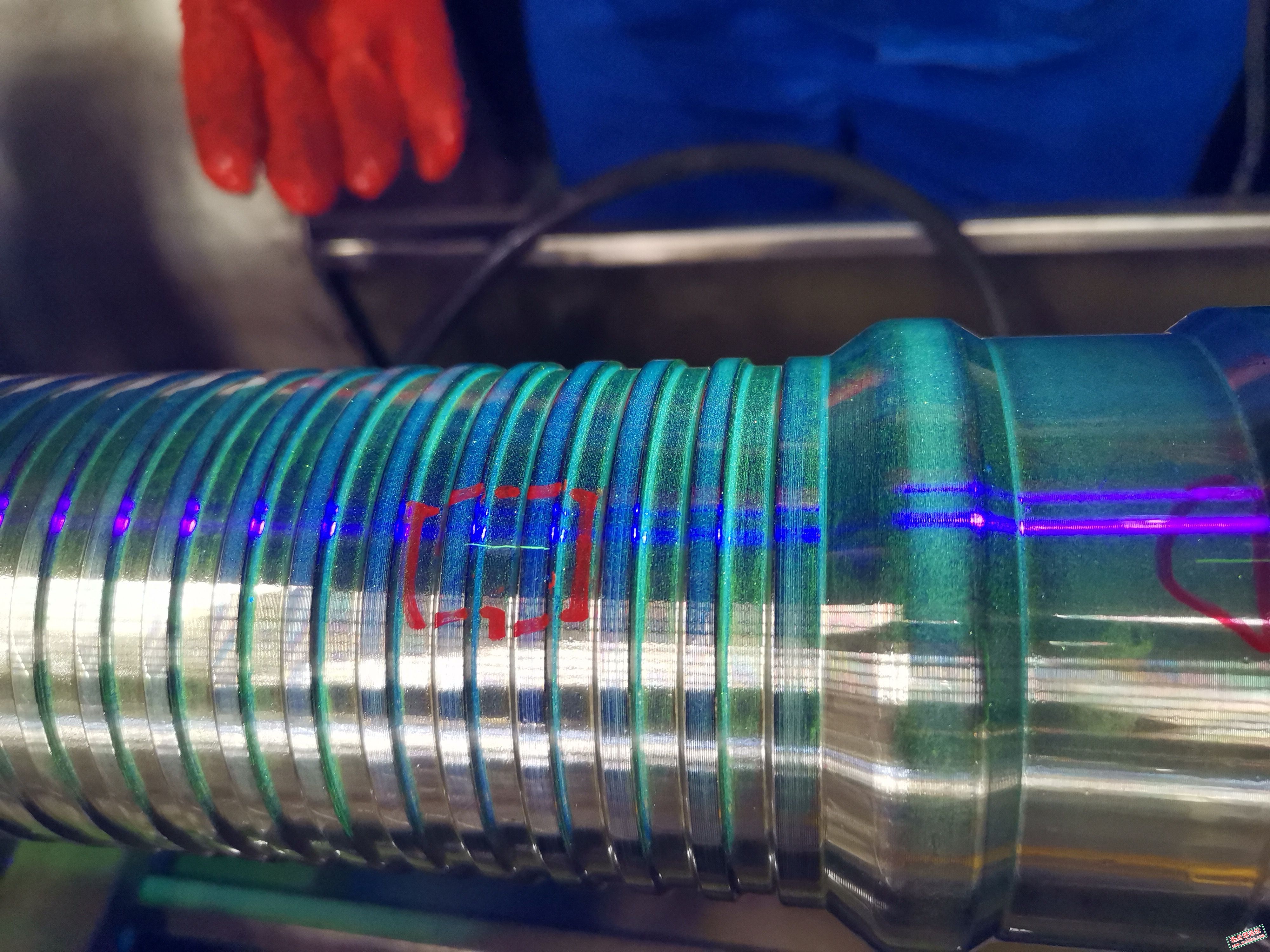

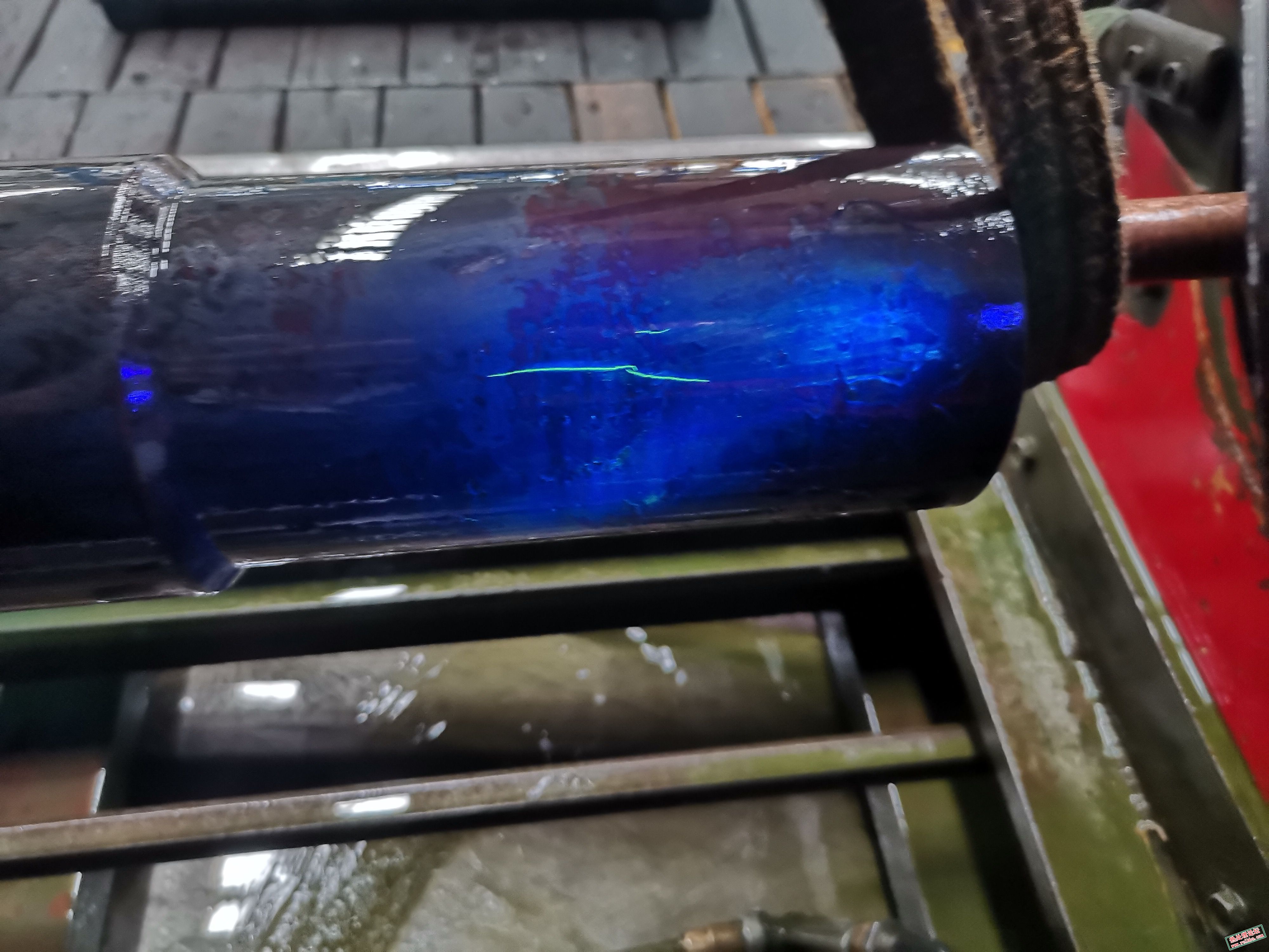

公司调质42CrMo材质接头产品,加工工序为钢锭锻造+正火+粗加工+调质(860℃保温2.5h,12%PAG淬火液淬火,淬火时间1′20″左右,淬火后薄壁端80℃,厚壁端180℃左右,淬火后半小时内回火)。产品结构如图片所示,调前最大壁厚45-60mm,最小壁厚12-18mm,调质后多在最小壁厚处出现开裂(裂纹并没有在端面或倒角过渡位置),呈纵向裂纹。裂纹处金相检验为淬火裂纹。化验成分个别C含量偏上限,也存在C含量在中值的情况。麻烦各位看下开裂原因
调质后未加工状态
调质后未加工状态
调后精加工
调后精加工
