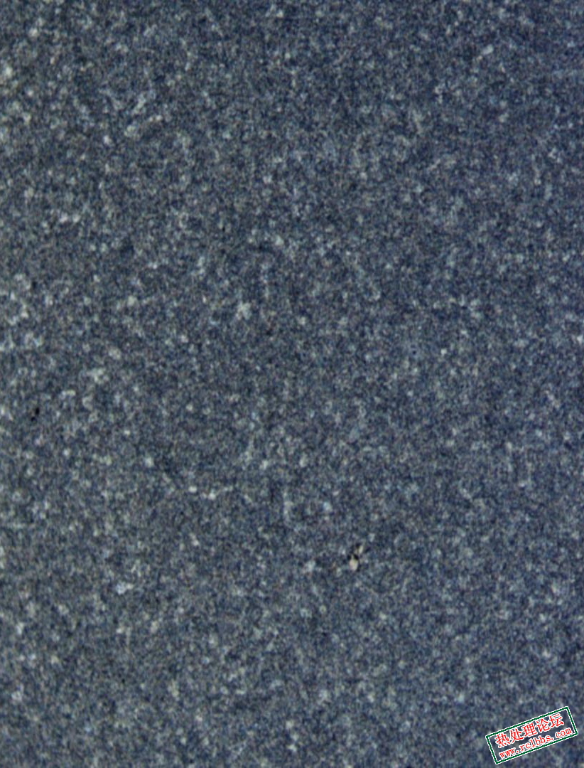

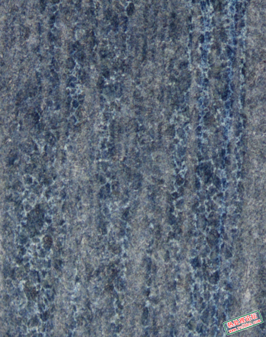

42CrMo来料检测,硬度HRC20-22,这种带状是怎么形成的?对使用有什么影响?谢谢各位大佬!
横向100倍
横向100倍
纵向带状状态
纵向带状状态

发表于 2026-9-17 11:31:25 | 显示全部楼层
你这不仅带状组织不合格,铁素体也连成网状了,如果没有正火工序,去做调质处理,带状组织可能会产生开裂

发表于 2026-9-17 11:27:27 | 显示全部楼层
带状组织一般都是轧制的时候出现的,一般正火一下可以减轻或者消除

你这不仅带状组织不合格,铁素体也连成网状了,如果没有正火工序,去做调质处理,带状组织可能会产生开裂 ...
谢谢!这个铁素体怎么会成网?我们入厂检测第一次看到。
42CrMo 锻造 / 轧制后降温太慢,铁素体沿着晶粒边界长连成网。一般正火可以减轻或消除。

发表于 2026-9-18 10:22:45 | 显示全部楼层
析出铁素体可以通过正火来消除,但带状组织,正火效果不大,基本很难消除。扩散退火对带状组织有效果,但成本太高。

析出铁素体可以通过正火来消除,但带状组织,正火效果不大,基本很难消除。扩散退火对带状组织有效果,但成 ...
收到,我们正火试一下,谢谢!。

发表于 2026-9-18 11:16:52 | 显示全部楼层
注意冷速,析出铁素体主要是冷却速度太慢导致,不太清楚咱们的工件大小,形状等信息,但要注意适当提高冷速
