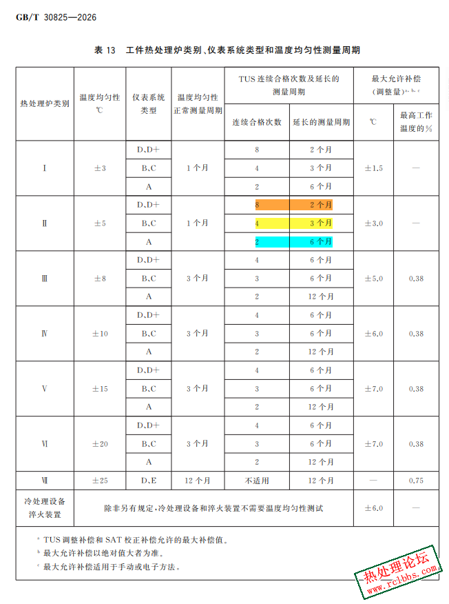

表13, 温度均匀性的测试时间周期的规定,连续合格次数后延长的测试周期,不好理解。
应该理解成:
比如II等炉,温度均匀性测试周期是一个月。连续2次合格,可以延长到2个月(双月), 连续4次合格,可以延长到3个月(季度),连续8次合格可以延长到6个月(半年)。

它这是考虑了热电偶的寿命,越到后面越易出问题,所以间隔要更短。

理解的有问题吧,这个表的意思是不同等级的系统在满足对应连续次数后可以延长周期而不是持续延长周期。比如A对应的连续两次合格就可以延长至6个月,连续合格四次可以延长三个月对应的是B  C,这个和A没啥关系,对应关系理解错了吧。
