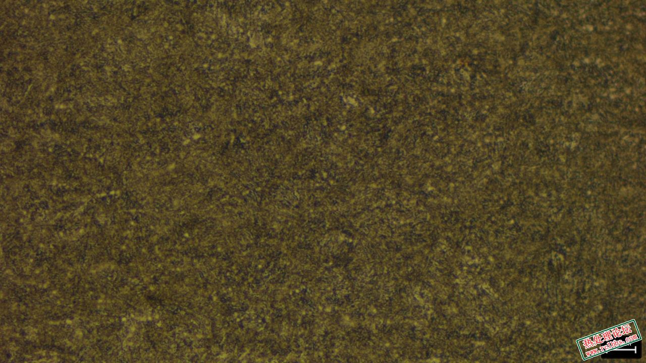

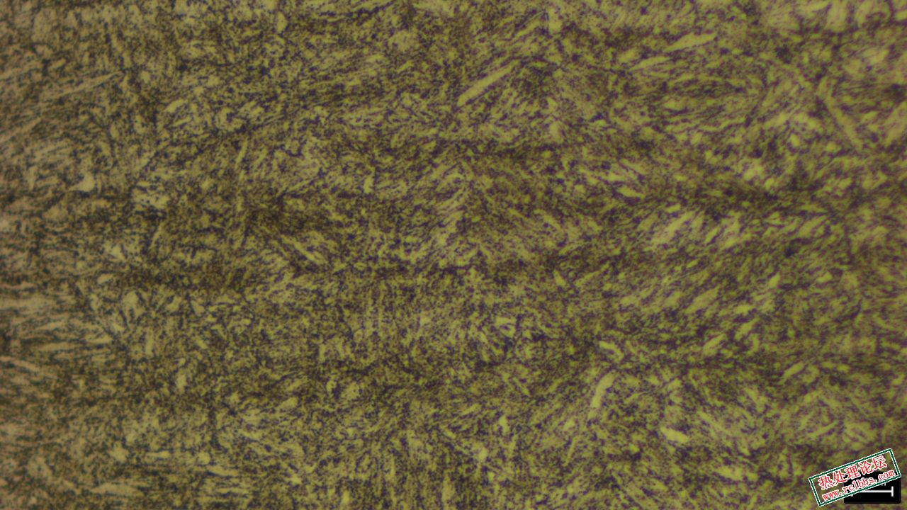

图1为正常12.9螺栓的芯部组织,材料是SCM435,硬度400HV,图2是客户退回件,硬度只有260HV,是否是使用中经过了更高温度的二次回火造成的?

图2客户退回件可能用错料了

乍一看是没淬透

这个就需要了解客户的使用场景,现在的“上帝”也变坏了,不一定跟你说真话,但螺栓外表的颜色应该会告诉你真相,如果你怀疑螺栓使用时有“二次回火”。
查一查自己的螺栓有没可能出现“混”进去的可能,要自证清白也是要做些事情的。
从组织看,第1张应该是回火屈氏体,第2张才是回火索氏体。

第二个应该是回火温度高了。如果你的回火没问题,那真的可能客户二次回火了。
