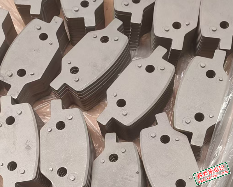

各位老师好,请教一个氮化质量问题。
工艺类型:气体氮化 ,温度560℃

汽车刹车片背板?麻烦楼主介绍下详细信息,什么材质?软氮化前表面抛丸过吗?

貌似氮化件大多数都有这毛病。炉子不干净,有灰。氨气杂质也有影响。裂解也容易有灰。实在不行,喷砂处理。
签到天数: 397 天

不懂就问,,,这样堆叠在一起,中间工件氮化效果没有影响么?

堆叠會不均勻,還有四周擺放

可以查这么几个问题:
1、密封圈是否有发烟现象;
2、生产前炉子内部是否有焊接操作;
3、确认炉内有无手套之类的杂物;
4、热处理前有无喷砂或喷丸;
这是我经历过的发黑现象,可以作为参考排查!

应该做个专用工装将工件隔开,保证气氛流通。

有没有可能是氮化前生锈了呢?

前清洗效果不好

什么材质的?气氛是 NH₃+CO₂吗,流量、氨分解率实际值?
所有产品都发黑吗?
